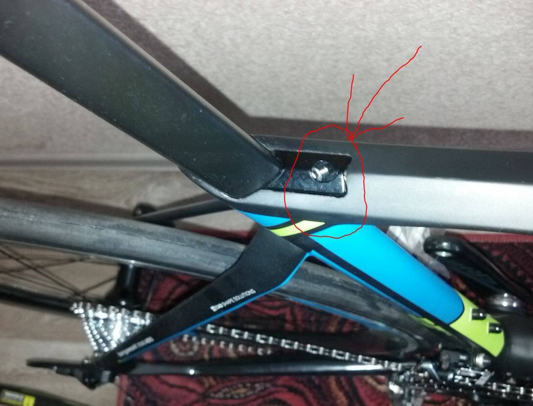

Купил новый шоссер bergamont prime rs team http://www.bergamont.com.ua/2016/race/prime-rs-team/
В комплекте нет информации какой нужен момент для крепления подседела, там к тому же необычное крепление.
У меня несколько вопросов если кто знает:
1. Нужно ли наносить на подседел специальную пасту учитывая что рама и подседел карбоновые.
2. Какой нужен момент затяжки в Nm?
3. Правильно ли я понимаю что подседел проприетарный и его в случае чего нигде не достать? Данная ситуация напрягает больше всего.

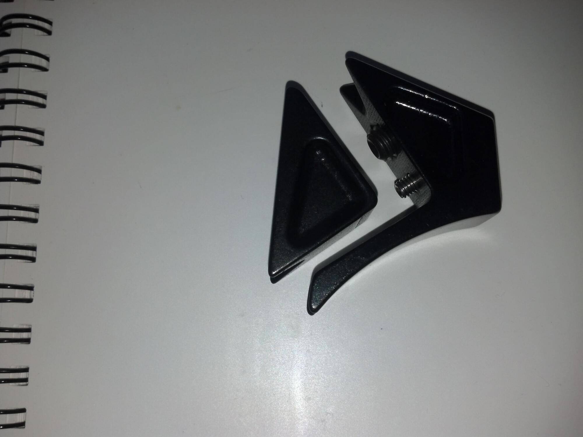

Смотрите фото во вложении.
Спасибо!

Стандартный момент затяжки в таких узлах, как правило, 6Nm. Фрикционную пасту наносить только в случае если замкнутый подседельный будет самопроизвольно опускаться при езде (очень сомневаюсь, что на этом веле такое произойдет.
По форме
подседела, Вы все правильно поняли. В случае (не дай бог) чего либо заказ у производителя (если вел официальный :oops: ), либо искать того, кто сломал раму :wink: Хотя, если регулярно не участвовать в завалах, то сломать такое - надо постараться.

А то знакомые тут мне рекомендовали крутить 9-12 Nm )
Хотя тут идет зажим под углом и конечное усилие может быть в 2-3 раза выше, а у меня винт давит на поршень под 90 градусов, позже выложу фото крепления.

На фото маленький винт скорее декоративный чтобы вторая часть не потерялась, им регулируется максимально возможный зазор.
А более большой черный собственно создает усилие для крепления.

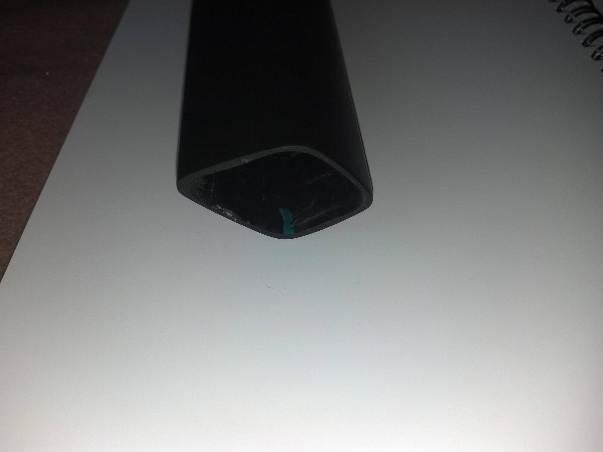

Ну и профиль подседела чтобы было понятнее.
