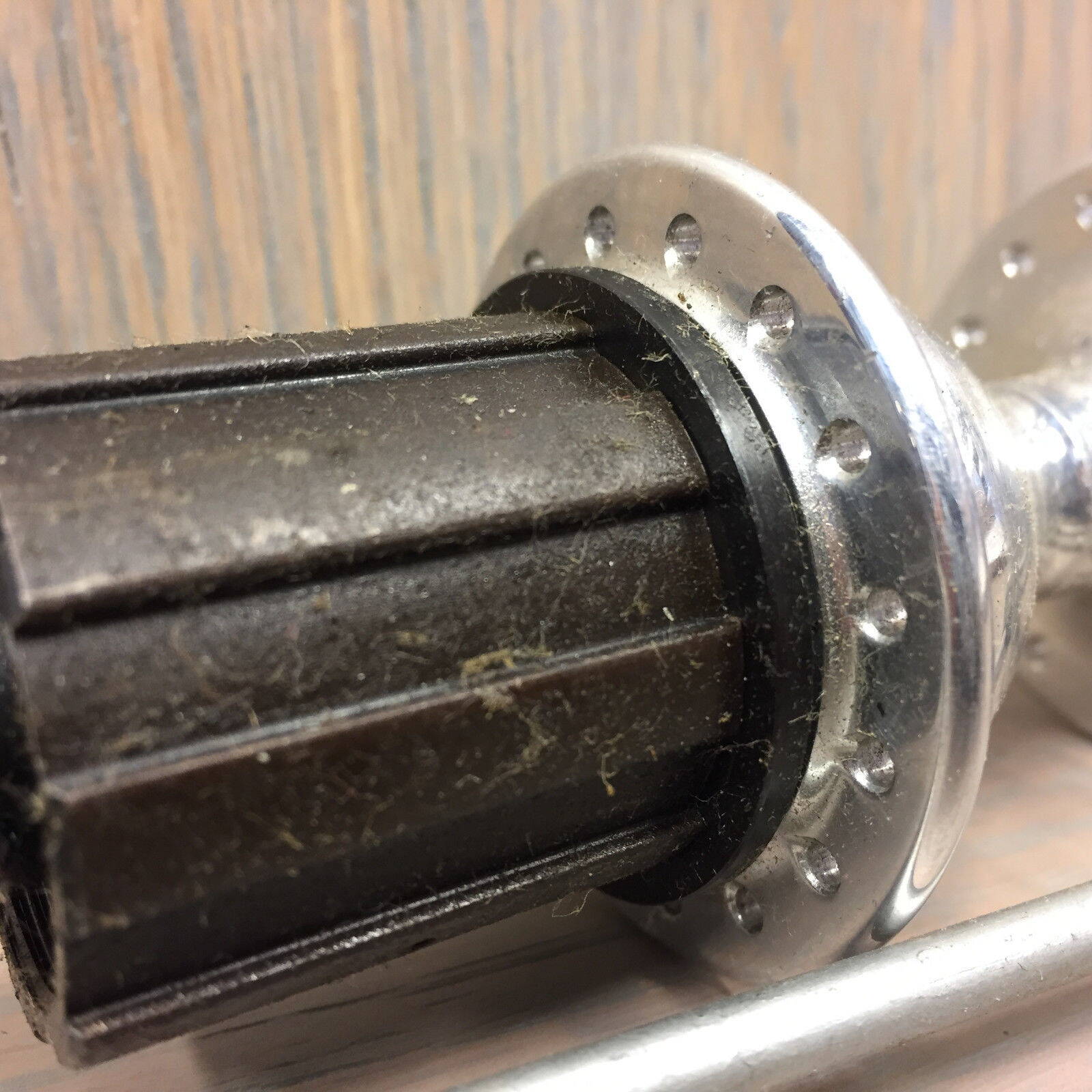

на фото барабан кампа или нет? Немного описания - семь выступов одинаковых (ширина 6,5мм), один 8,5мм. Соответственно и впадины - семь одинаковых (ширина 6 мм) и одна узкая - 4 мм. Широкий выступ и узкая впадина расположены рядом. Никаких проточек, срезов, фасок и т.п. на выступах и впадинах нет, ровные по всей длине. Длина барабана 37.5 мм. Наружный диаметр барабана 35мм, по впадинам - 32 мм. Диаметр резьбы под локринг - 28, 8 мм. С торца барабан один в один выглядит как Exa-Drive 8 speed Campagnolo freehub. Прошу знающих людей помочь в идентификации барабана. Продавец утверждает, что устанавливал на этот барабан десятерик кампу. Если это кампа, станет ли на него десятерик?

Без замеров (нет ни линейки ни втулки под рукой), только по фото я бы сказал что это не Кампа. У Кампы более "зубастые" барабаны, по виду сразу заметна разница даже без примерок. Но фото иногда обманчивы, да и "зубастые" они такие только на новых алюминиевых барабанах.
http://branfordbike.com/articles/casset ... s-pg60.htm
А вот количество этих "выступов" у Кампы всегда 8 (на новых они обычно парные, поэтому проще смотреть на ответную часть звезд кассеты чтоб посчитать). В отличие от остальных, у которых их 9.
http://www.zipp.com/_media/images/suppo ... es2674.jpg
Поэтому, исходя из вышесказанного, это втулка под Кампу с не-оверсайзед фрихабом, судя по цвету то стальным а не алюминиевым, для 7-8ск кассет (но с Кампой такая штука что можно иногда и другие ставить, по первой ссылке и еще много где в инете). А ширину "выступов" наверное не очень точно померил, смотри опять же по ссылке первой.
Меня смущает только длина барабана и диаметр резьбы под локринг, он у старых барабанов Кампы вроде был 26-27мм... В общем, что-то в измерениях неточно.

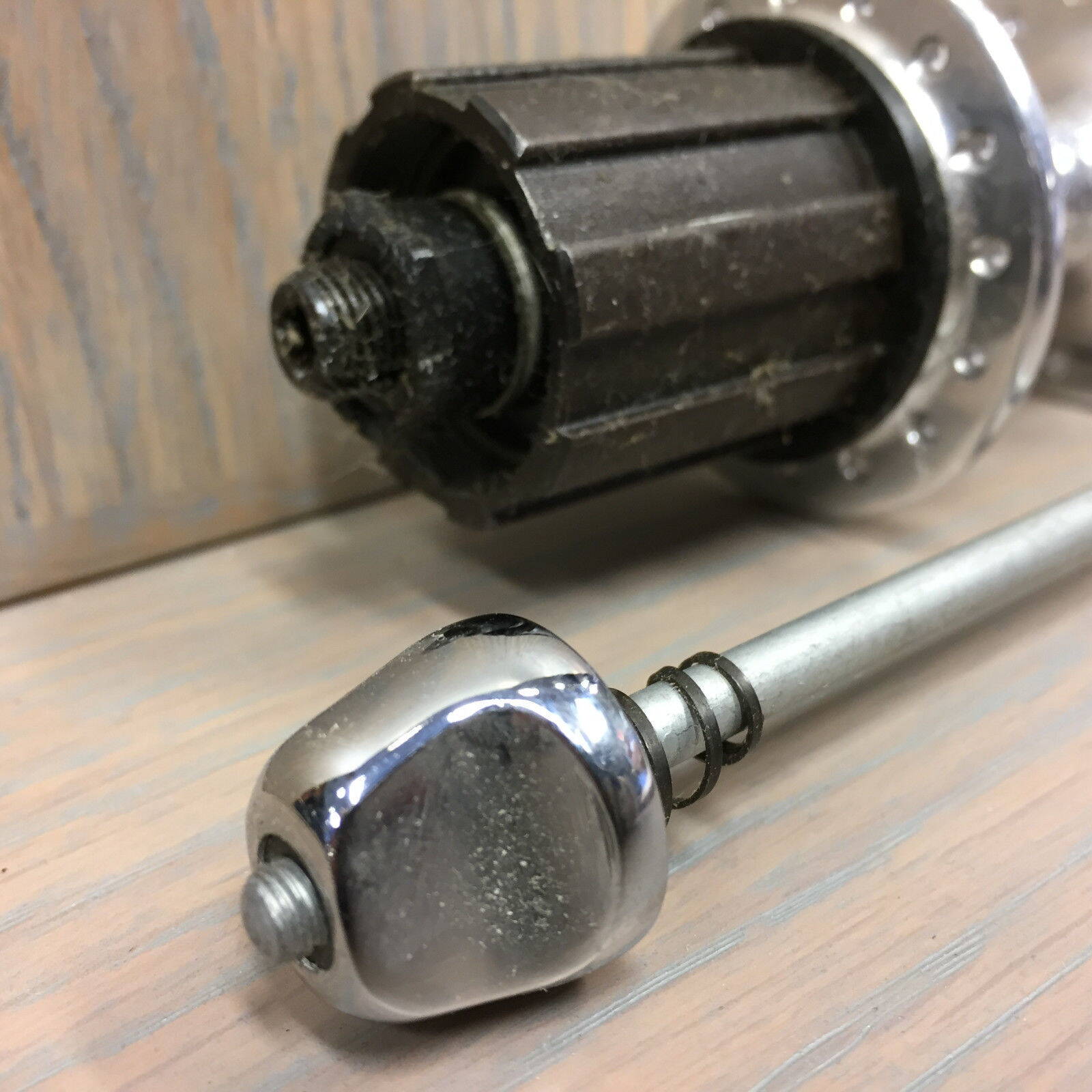

На этих фото по этой ссылке go.php?http://www.ebay.com/itm/Campagnolo-Rear-Hub-Athena-32-hole-with-Skewer-NEW-old-Stock-/262828792384 - барабан один в один как у меня и вроде как под восьмерик. Что касается замеров - на десятку -другую мог ошибиться, не больше. Втулка кампа, тут без вопросов, обод ambrosio excellence. Короче, зачётные колёса, без восьмёрок, яиц, все ок, но с барабаном засада. С торца профиль барабана выглядит как Exa-Drive 8 speed Campagnolo freehub. Продаван же стоит на своём , что он перед продажей специально проверил возможность устанавки этот барабан камповского десятерика.

Кампавские кассеты бывают тоже разные. И от года зависит, и от модели. В общем, возможны варианты. И "проверил возможность установки" - это он одну звезду дел и она налезла на барабан или всю кассету-десятку, да с локрингом, да затянул и все село и ничего не болталось? А то это "две большие разницы".

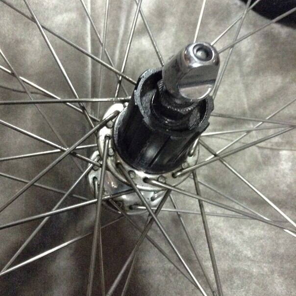

Барабан, точніше, втулку з барабаном під десятерик знайшов, касета стала, як рідна. Але замість восьмерикового барабана поставити не вийшло - різний конструктив.
IMG_20170301_165348.jpg [ 576.21 КБ | Просмотров: 3047 ]
-це восьмериковий барабан.
