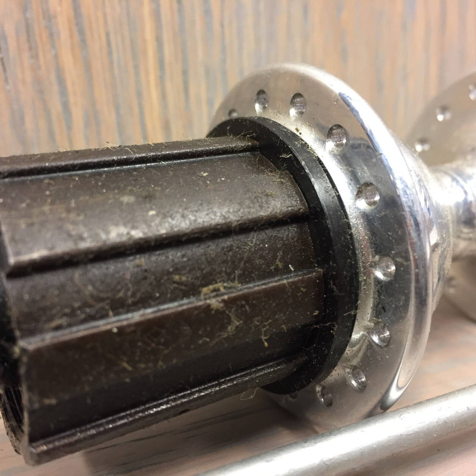

на фото барабан кампа или нет? Немного описания - семь выступов одинаковых (ширина 6,5мм), один 8,5мм. Соответственно и впадины - семь одинаковых (ширина 6 мм) и одна узкая - 4 мм. Широкий выступ и узкая впадина расположены рядом. Никаких проточек, срезов, фасок и т.п. на выступах и впадинах нет, ровные по всей длине. Длина барабана 37.5 мм. Наружный диаметр барабана 35мм, по впадинам - 32 мм. Диаметр резьбы под локринг - 28, 8 мм. С торца барабан один в один выглядит как Exa-Drive 8 speed Campagnolo freehub. Прошу знающих людей помочь в идентификации барабана. Продавец утверждает, что устанавливал на этот барабан десятерик кампу. Если это кампа, станет ли на него десятерик?

http://www.ebay.com/itm/Campagnolo-Rear ... 2828792384
похож?

Так, він. Що кампа вияснили, дякую, тут продаван не збрехав. Залишилось розібратись з можливістю встановлення на нього десятирика. Ось що пише продаван:

Без замеров (нет ни линейки ни втулки под рукой), только по фото я бы сказал что это не Кампа. У Кампы более "зубастые" барабаны, по виду сразу заметна разница даже без примерок. Но фото иногда обманчивы, да и "зубастые" они такие только на новых алюминиевых барабанах.
http://branfordbike.com/articles/casset ... s-pg60.htm
А вот количество этих "выступов" у Кампы всегда 8 (на новых они обычно парные, поэтому проще смотреть на ответную часть звезд кассеты чтоб посчитать). В отличие от остальных, у которых их 9.
http://www.zipp.com/_media/images/suppo ... es2674.jpg
Поэтому, исходя из вышесказанного, это втулка под Кампу с не-оверсайзед фрихабом, судя по цвету то стальным а не алюминиевым, для 7-8ск кассет (но с Кампой такая штука что можно иногда и другие ставить, по первой ссылке и еще много где в инете). А ширину "выступов" наверное не очень точно померил, смотри опять же по ссылке первой.
Меня смущает только длина барабана и диаметр резьбы под локринг, он у старых барабанов Кампы вроде был 26-27мм... В общем, что-то в измерениях неточно.

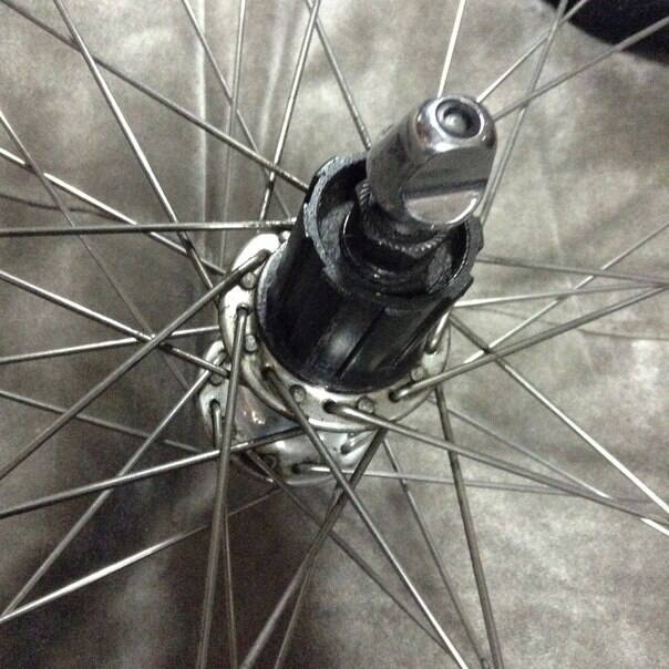

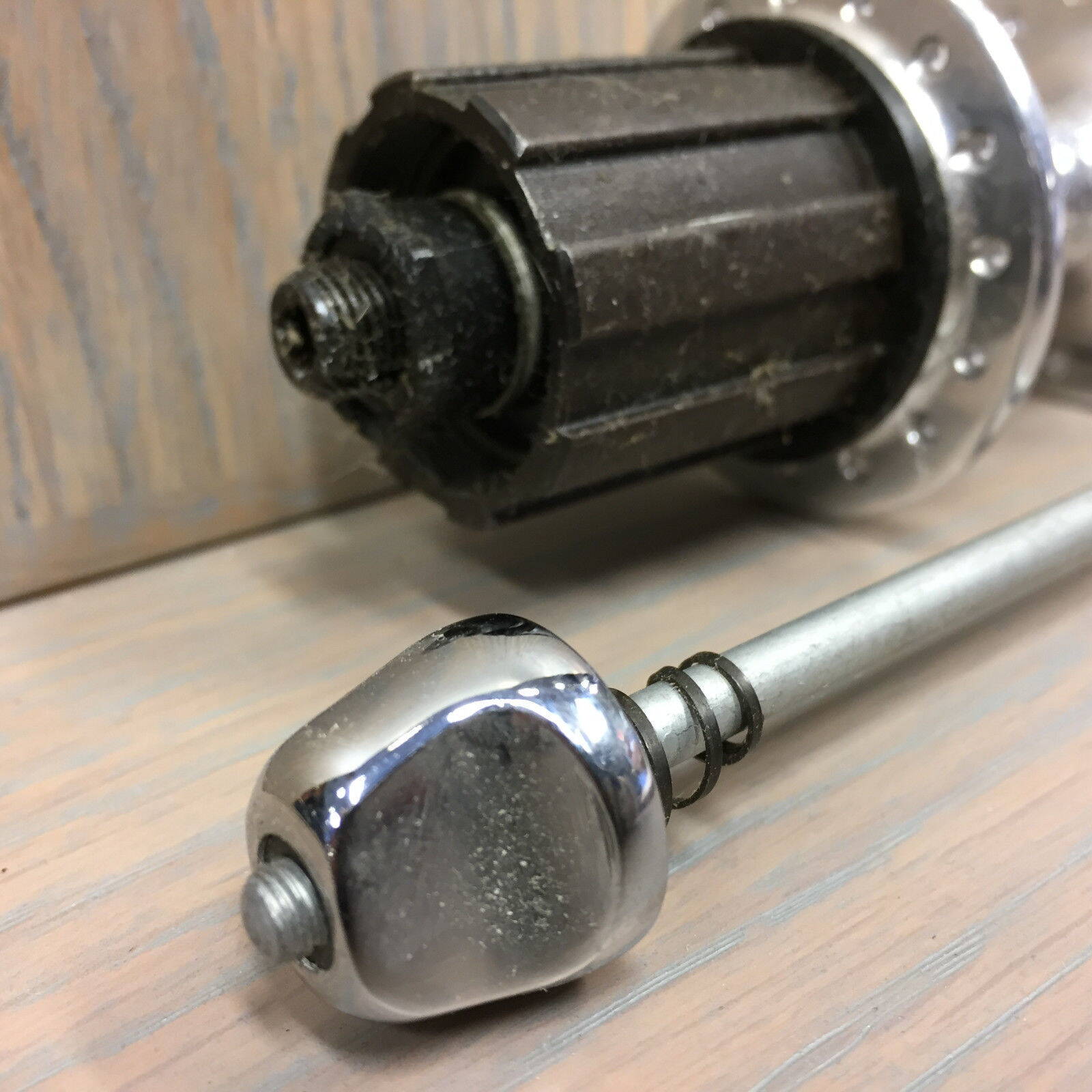

На этих фото по этой ссылке go.php?http://www.ebay.com/itm/Campagnolo-Rear-Hub-Athena-32-hole-with-Skewer-NEW-old-Stock-/262828792384 - барабан один в один как у меня и вроде как под восьмерик. Что касается замеров - на десятку -другую мог ошибиться, не больше. Втулка кампа, тут без вопросов, обод ambrosio excellence. Короче, зачётные колёса, без восьмёрок, яиц, все ок, но с барабаном засада. С торца профиль барабана выглядит как Exa-Drive 8 speed Campagnolo freehub. Продаван же стоит на своём , что он перед продажей специально проверил возможность устанавки этот барабан камповского десятерика.

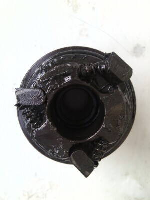

IMG_20170301_165348.jpg [ 576.21 КБ | Просмотров: 3068 ]
-це восьмериковий барабан.
