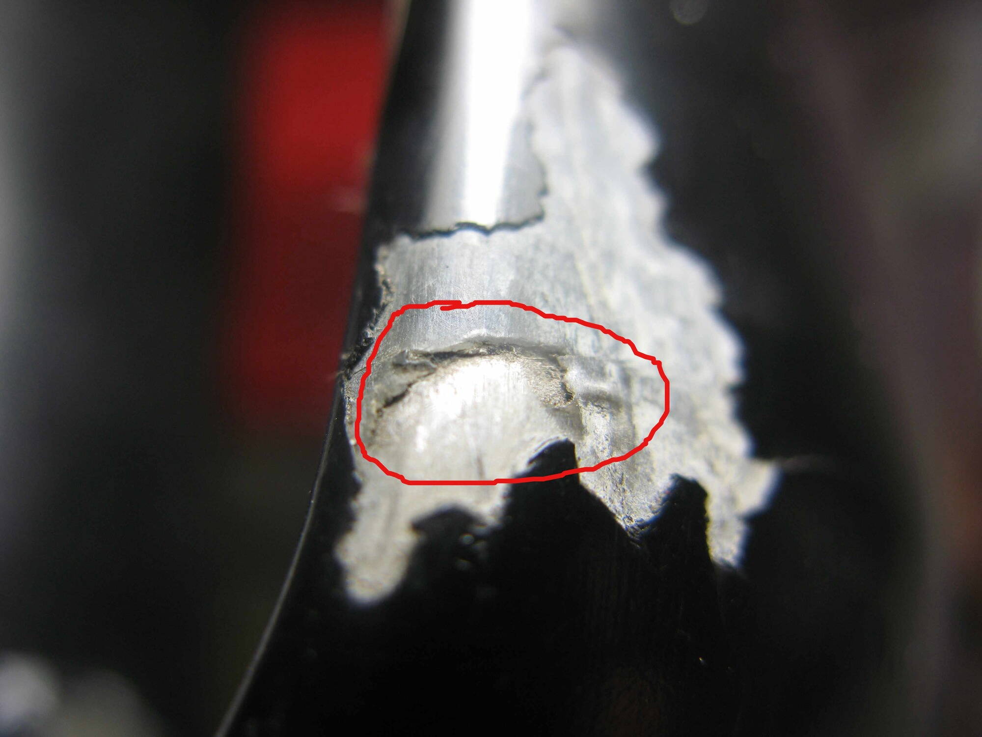

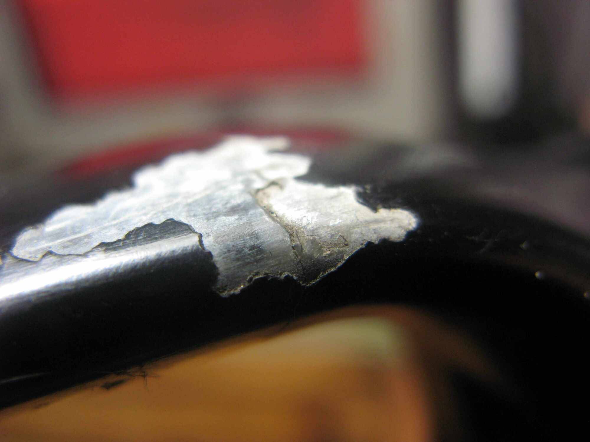

Эта алювилка случайно "не из тех алювилок", где сами ноги вилки вклеены в корону? Тогда там поперечные "трещины в краске" вполне обычное дело, ноги-то играют немного.
Обведите красным, где по вашему мнению трещина.

Да ноги вклеены в корону

Зачистить шкуркой, может быть даже полирнуть пастой ГОИ, потом смотреть с лупой.

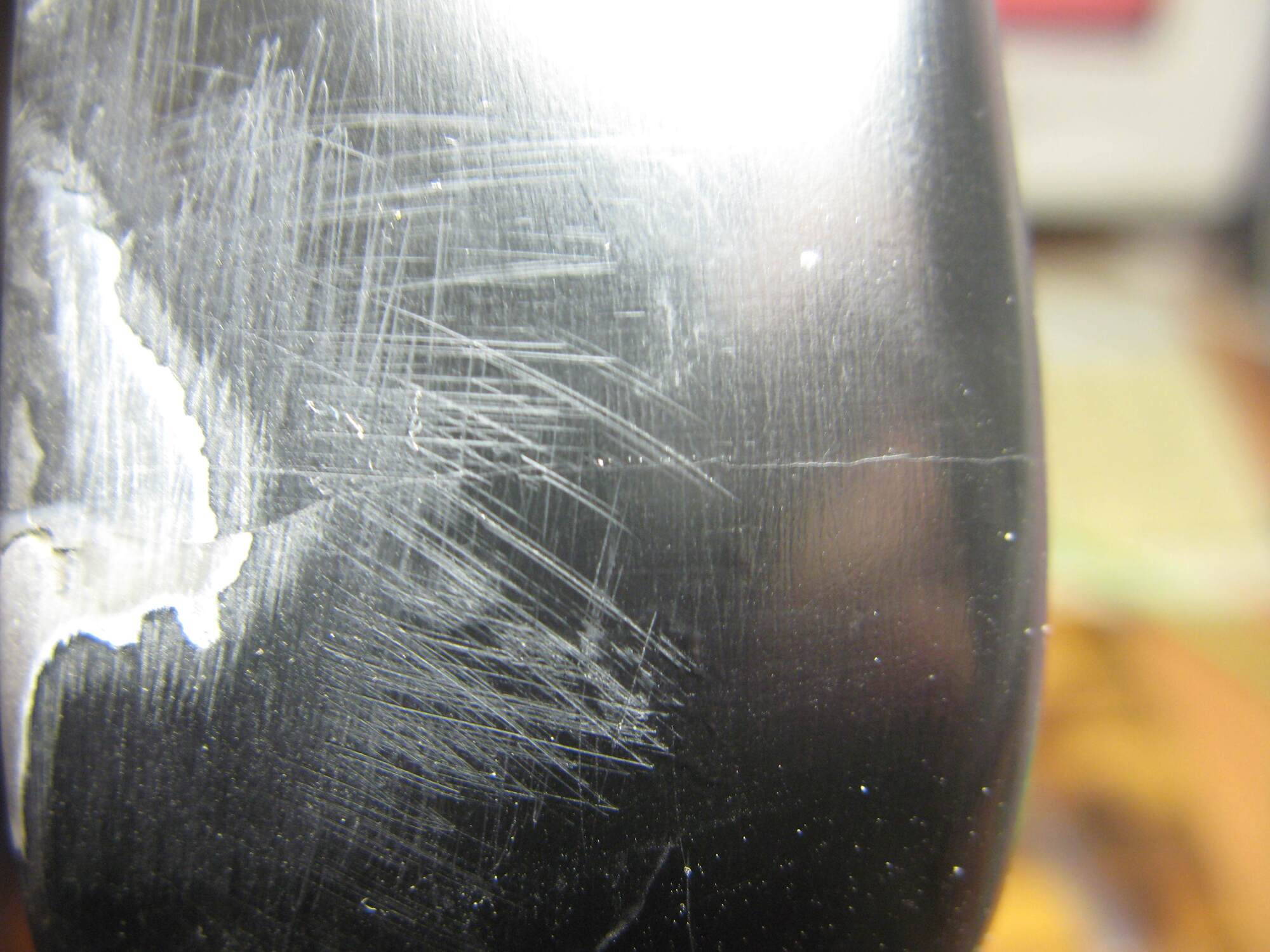

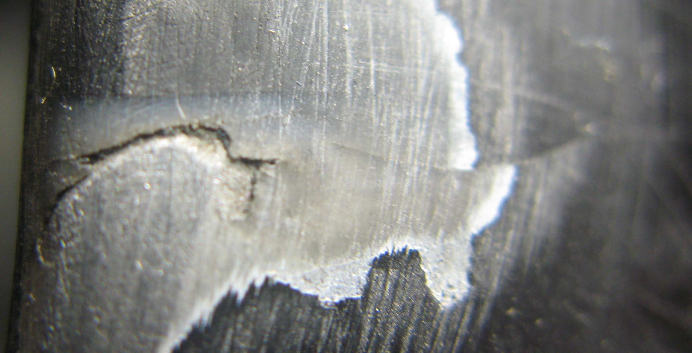

Когда ноги вклеены в короны (неважно - карбоновые или алюминий), то это происходит практически всегда. Соединение же не монолит. Если они не шатаются, или если это не на одной ноге только - тогда с большой вероятностью проблемы нет. У меня тоже такие вилки есть и были. Но эта "трещина" должна быть очень тонкой и равномерной ширины обычно, на обоих ногах.

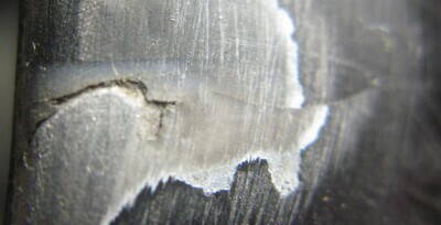

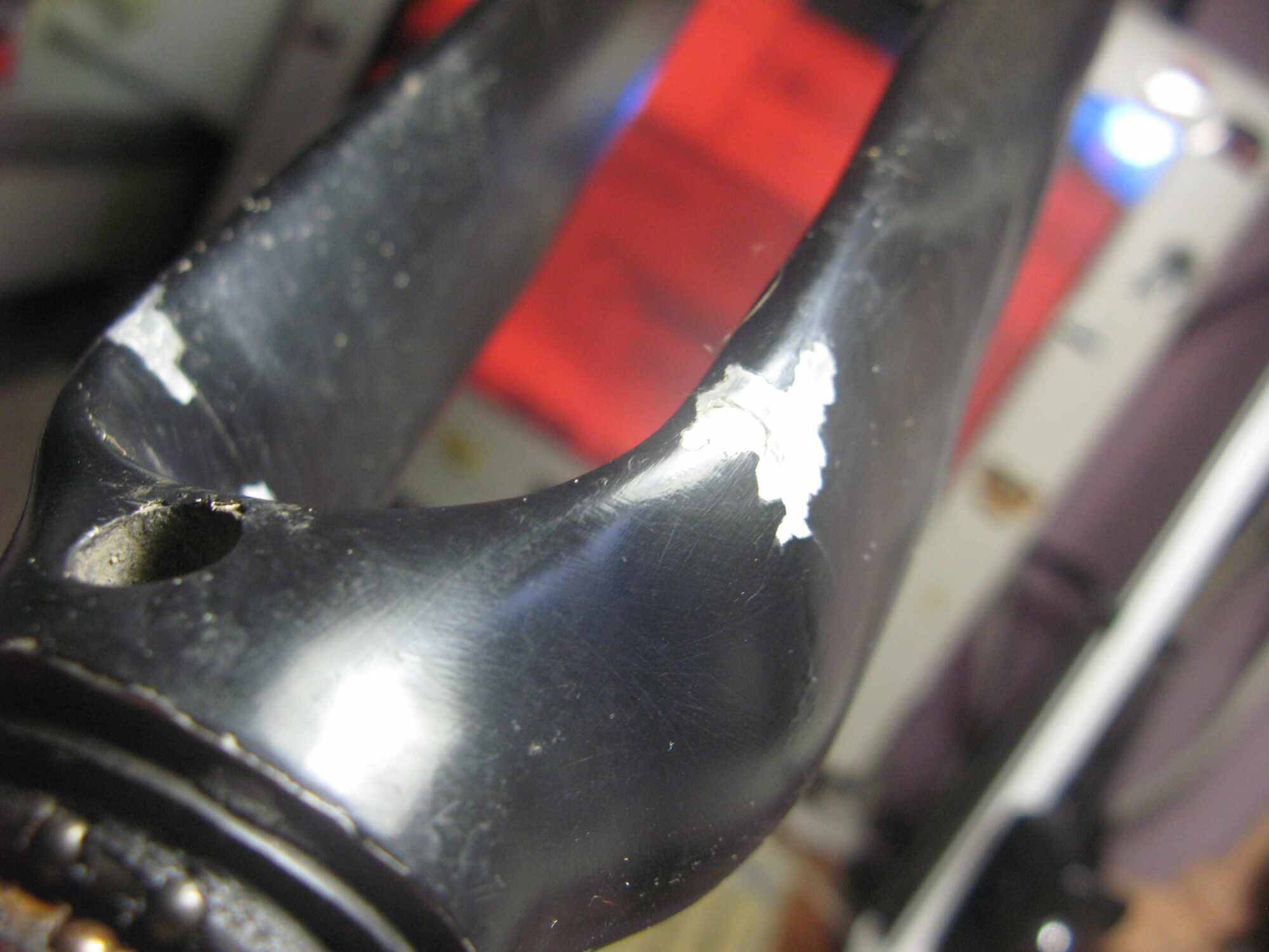

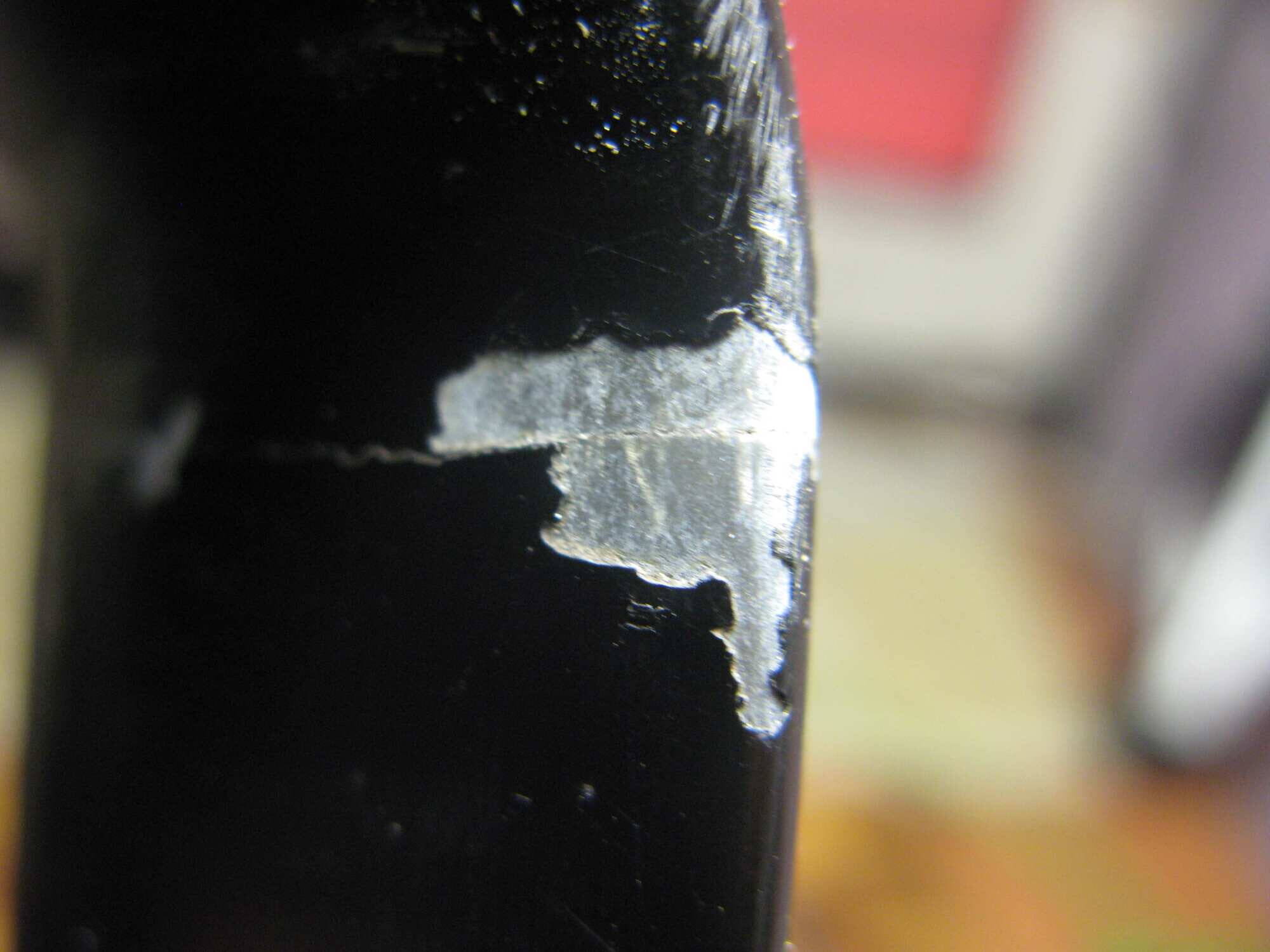

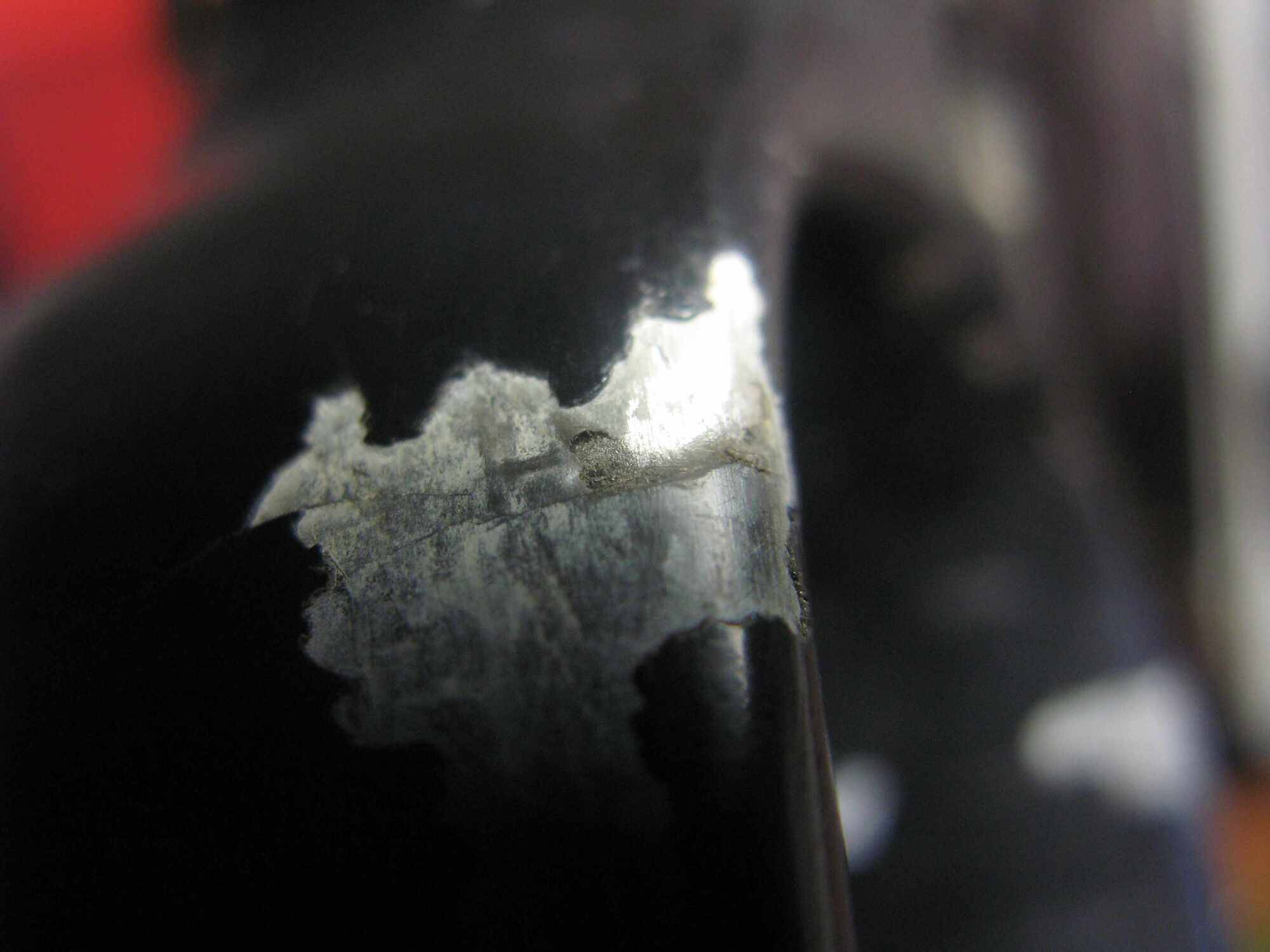

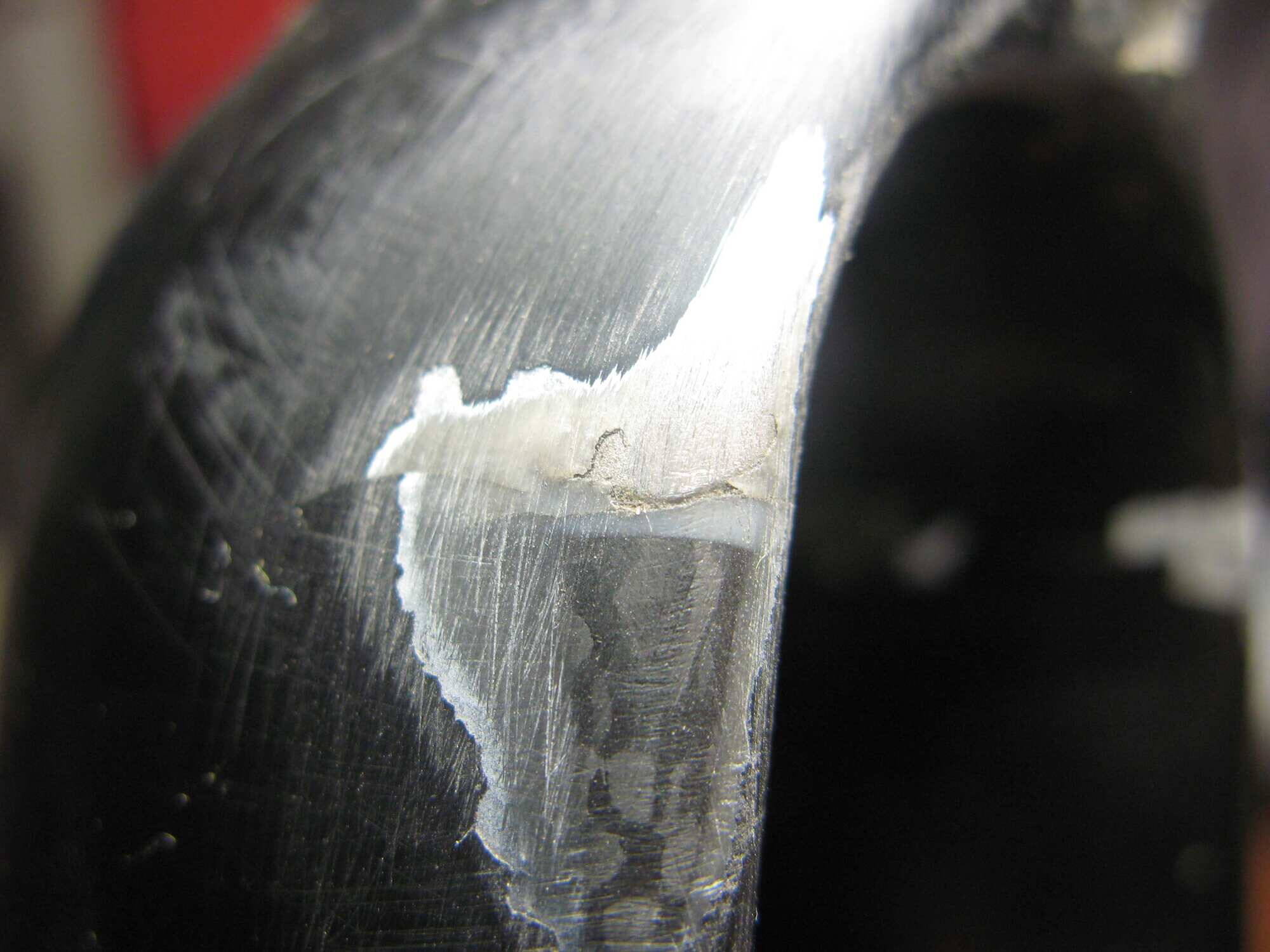

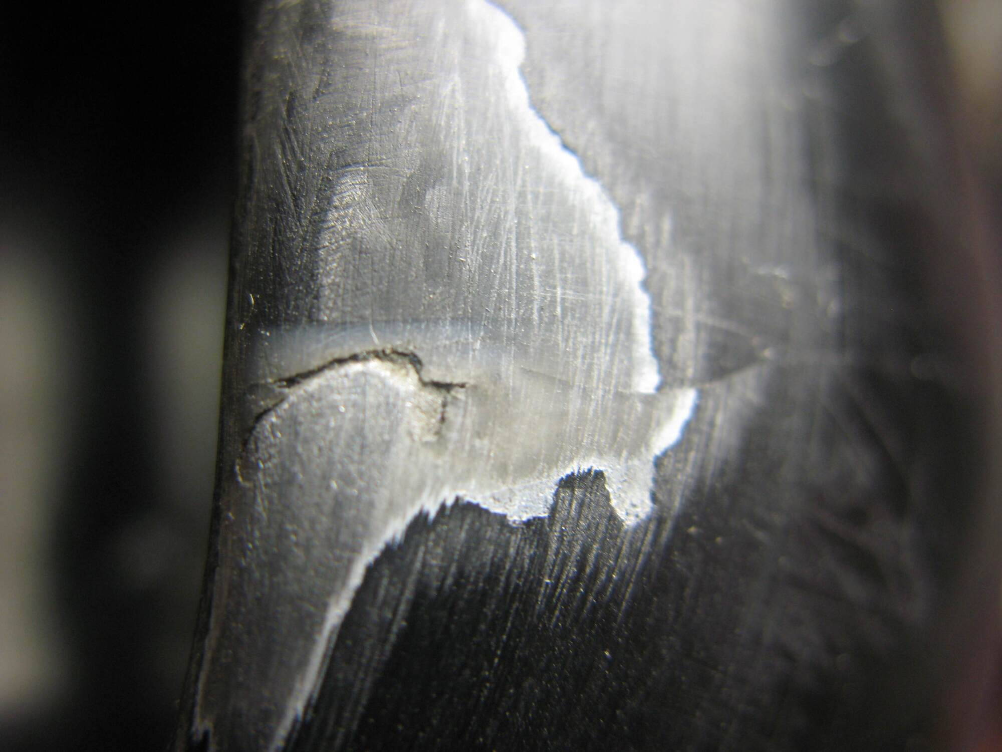

Спасибо всем за помощь в раследовинии особо важного дела. Раскрываються новый подробности и факты. Зачистил проблемное место наждаком, оказывается ноги вилки всё таки карбоновые, под краской просто был грунт похожий на алюминь. На фото (4,5) видна трещина на краске в месте спайки алюминевой короны с карбоновыми ногами, но смущает одно место, попытался максимально в макро его сфоткать (1,2,3). На последнем фото (5) другая нога где показалось, что ноги тоже алю

 Заголовок сообщения: Re: Что это, ТРЕЩИНА или глюк?
СообщениеДобавлено: 09.10.2017 17:30
Сообщения: 219
Город: Новомосковск
Зарегистрирован:14.04.2012
У мене є схожа вилка (зі схожими "тріщинами") з цього вела: viewtopic.php?f=82&t=252265
Колись один зацікавлений велом створив ось цю темку про вилку і тріщину: viewtopic.php?f=77&t=260206
З того часу вилку я замінив на карбонову, а та так і лежить. От тепер думаю: може в моєї теж ноги карбонові? :D

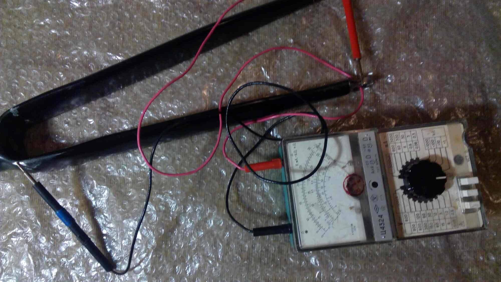

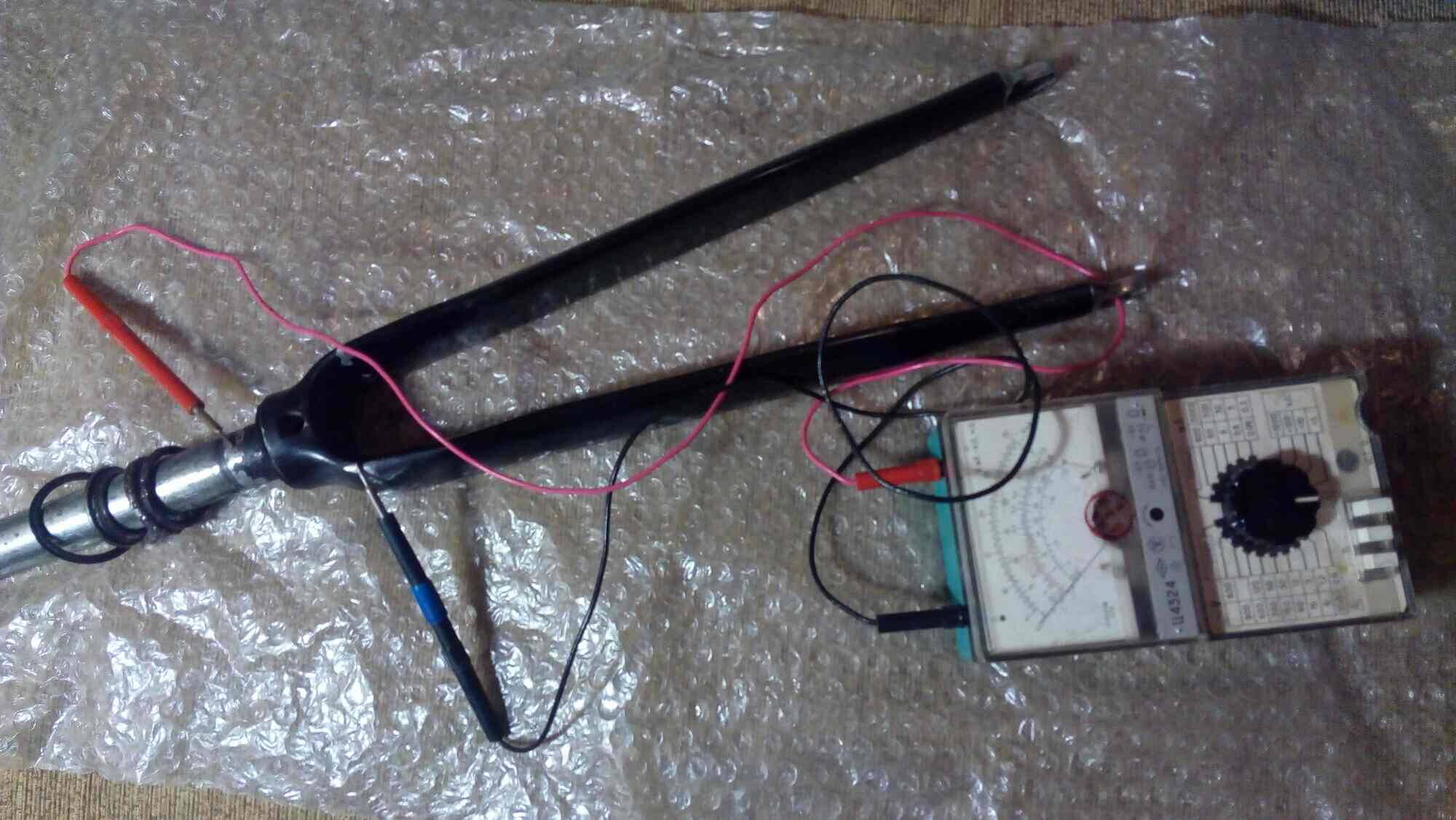

Попробовать омметром втыкая щупы в незаметном месте через две иголки. Алюминий почти идеальный проводник, а карбон имеет значительное сопротивление.
СообщениеДобавлено: 09.10.2017 18:41
Сообщения: 315
Город: Харьков.
Зарегистрирован:09.03.2010
Прикольная идея Kochegar, ещё не разу вилку не прозванивал. Результаты теста: корона со штокам звонятся, ноги с короной не зонятся.
СообщениеДобавлено: 09.10.2017 21:11
Сообщения: 1735
Зарегистрирован:23.10.2009
В правильних вилках ноги з короною не повинні дзвонитися . Має бути ізолююча прокладка . Інакше алю з карбоном будуть кородувати через різницю електрохімічних потенціалів .
