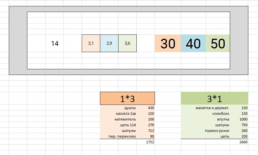

Попробовав 3ск планетарку на шоссейной раме для комфортного перемещения по городу я созрел для новой модификации.
Дело в том. что после установки планетарки, хоть и самой легкой, баланс осей велосипеда сильно сместился назад. Да и веса прибавилось значительно.
Идея состоит в том, что бы поставить сзади втулку с барабаном и через переходник поставить на неё 1 звездочку из кассеты, а спереди поставить шатуны на 3 звезды. Таким образом я хочу получить почти тот же расчет что и на планетарке, но при этом на килограмм веса легче. К тому же в такой модификации баланс по осям будет сравним с синглспидом, что по мне - очень комфортно. Приложил пример своих расчетов.
Clip2net_170916092031.png [ 21.77 КБ | Просмотров: 4288 ]
Правда в шоссейных системах я полный нуб. Всегда использовал либо сингловую систему, либо планетарную.

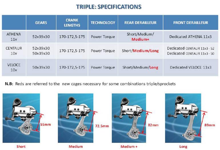

Сейчас подыскиваю шатуны на три звезды под квадрат, но с этим особых проблем нет. А вот как подобрать под них переднюю перекидку на три звезды - это для меня темный лес.
Помогите советом пожалуйста. присматриваюсь к системе Campagnolo Veloce 50-40-30, но какая перекидка под них подойдет не знаю, да и продавцы тоже не могут сказать. Нашел где то схему совместимости (прикрепил), по которой подойдут перекидки с 11ск систем, но таковых в наших краях не нашел. А перекидки, доступные вблизи, ограничены наименьшей звездой в 34зуба. При том, что мне надо бы 30t звезду для близкого к планетарке соотношения.

А есть понимание, что сзади тоже надо будет вешать перекидку, хоть и без тросика?
подойдёт, никуда не денется. Какой манеткой будет обслуживаться перекидка?

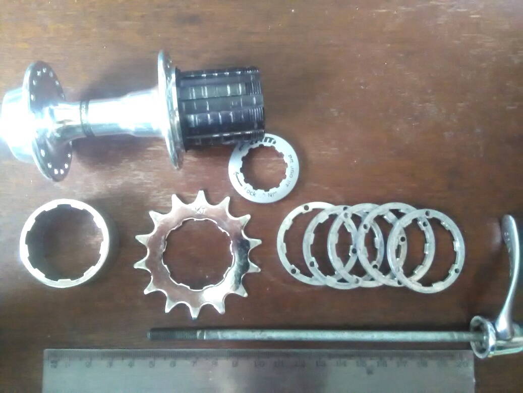

IMG_20170922_113225.jpg [ 210.16 КБ | Просмотров: 4118 ]
Дело продвигается)
Обзавелся втулкой Shimano 600 FH-6402. Дорожки подшипников не в идеале, но еще походят. Барабан раскрутить не удалось, отдам в сервис на переборку. Крутит по ощущениям очень туго но плавно.
Также приехал комплект адаптера с звездочкой 3/32.
Начал раздумывать над альтернативой в виде 2ск системы. Но предполагаю, что достать систему в сборе с разницей 16Т между звездами уж очень тяжко будет(
