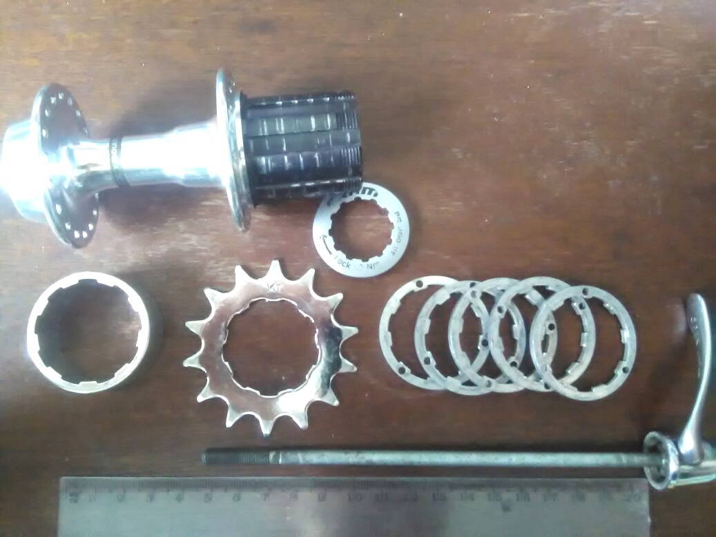

IMG_20170922_113225.jpg [ 210.16 КБ | Просмотров: 4119 ]
Дело продвигается)
Обзавелся втулкой Shimano 600 FH-6402. Дорожки подшипников не в идеале, но еще походят. Барабан раскрутить не удалось, отдам в сервис на переборку. Крутит по ощущениям очень туго но плавно.
Также приехал комплект адаптера с звездочкой 3/32.
Начал раздумывать над альтернативой в виде 2ск системы. Но предполагаю, что достать систему в сборе с разницей 16Т между звездами уж очень тяжко будет(
