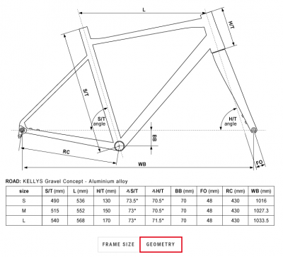

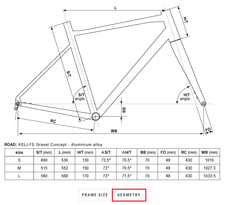

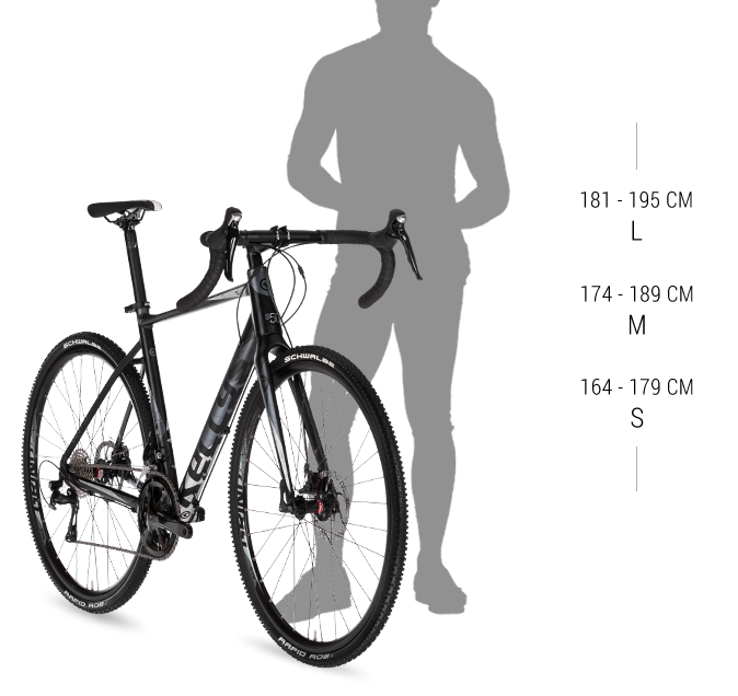

Всем добрый день. Встал у меня вопрос о покупке велосипеда для комьютинга, ПВД, и просто покатушек. Выбор пал на Kellys Soot, но так как посадка на нем более шоссейная, чем на МТБ, то появилась проблема в выборе размера рамы.
Исходя из их сайта, мне подходит размер М и L, а какой выбрать не знаю. По калькулятору размеров, мне подходит рама L (ETT 56.8 ), но много раз слышал что лучше взять раму на размер меньше (ETT 55.2). Что брать хз, помогите кто чем может :)
Свои замеры и размеры рамы с геометрией, а также ссылку на сайт байка прикрепил

Лучше всего проехать на нем или аналогичном самому, чем слушать советы
разница етт 1,6 см не такая большая,
в меньшей ростовке перепад между рулем и седлом на 2 см будет больше .
недавно тут приводили примеры велосипедов спортсменов :
Peter Sagan - при росте 184, рама 56
Alberto Cantador -рост 176, рама 56 и уверяется, что "обеспечивает идеальную сбалансированность")
Filippe Gilbert - рост 179, рама 50
чужой совет думаю не поможет когда разница в етт 1,6 см

Что дает больший перепад? Попа чуть выше, значит посадка чуть агрессивнее?
И если ЕТТ на 1.6 см короче, то если что, я могу выносом (в рвзмере М, он 9 см) и седлом добавить недостающие см, так? Или взять размер Л и укоротить вынос если что...
но Л же тяжелее :cry:

Тогда, вероятно, есть смысл взять "L". Если вел для комьютинга и покатух - сидеть головой вниз в гоночной посадке, особенно в городском трафике, не всегда удобно. А, что касается "тяжелее" - не настолько, чтоб было ощутимо заметно, в сравнении с неудобной посадкой.
У меня рост 184, но с таким же inseam (87) - в подобной ситуации, cебе бы аналогичный вел брал "L".

если планируется относительно много грунтов, то возможно лучше взять М, не даром для CX ЕТТ всегда идет на пару см меньше, чем для road, а 1,6 см можно и с выносом поиграться, хотя тут гревел а вообще что бы быть точно уверенным в своих ощущениях и в правильной посадке можно пройти фит по посадке корректной, где и будут выданы оптимальные для вашей анатомии размеры

Это gravel, oн по геометрии ближе к road, чем к СХ, который, действительно, стоило бы взять на размер поменьше.
