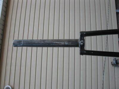

Вот,делаю
Комментарий к файлу: Вот
IMG_2601.JPG [ 170.51 КБ | Просмотров: 1483 ]

можна попробовать поменять шток на вилке.Я штуки две снимал .Штоки были вставлены в вилку и приварены в торце между перъями .Можна старый снять и поменять на живой донор .
