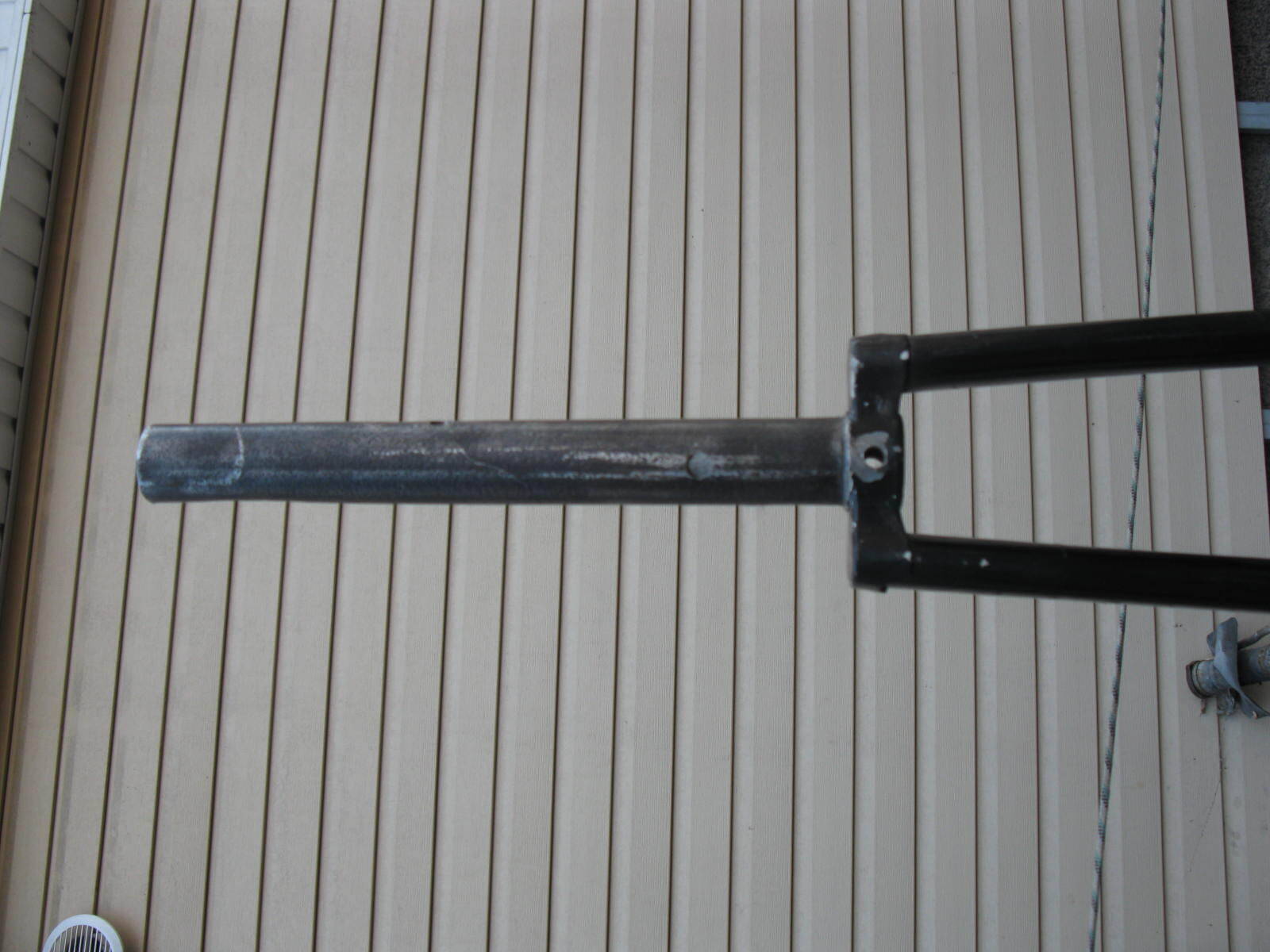

Вот,делаю
Комментарий к файлу: Вот
IMG_2601.JPG [ 170.51 КБ | Просмотров: 1473 ]

можна попробовать поменять шток на вилке.Я штуки две снимал .Штоки были вставлены в вилку и приварены в торце между перъями .Можна старый снять и поменять на живой донор .

Ahead - это безрезьбовая, кажись?
вариант 1.
Да проще пареной репы, только нужно, чтоб шток вилки был длиннее на пару сантиметров, чем рулевая труба (ну, торчал, типа).
1" Ahead threadless headset стоит от 20 грн. (Longus) и до 100 (bbb)
Дальше всё как обычно - нижнее кольцо - на шток, ромашку забить вовнутрь, чашки впрессовать в рулевую. на торчащий шток надеть вынос.
вариант 2
Если шток пиленный по самое небалуйся, тогда пойти и купить удлиннитель штока
http://bbbparts.com.ua/headparts/extender/
Всё остальное - как в пункте 1.
вариант 3
Если нужно на короткий дюймовый шток поставить не только Aheadset, но и вынос 1 1\8,
тогда нужно купить вариант 2, но только с одной стороны дюйм, а с другой 1 1\8 (так называемая граната). Дальше всё как в п.1
Зачем переваривать и наращивать шток - вообще непонятно
