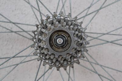

Продаётся такой вилсет - Шоссейный вилсет Rigida (700c) на втулках Miche + трещетка 6 скс -
LukyBb8jsYI.jpg [ 960.29 КБ | Просмотров: 2813 ]
. Вопрос - современная трещотка - восьмерик станет вместо той, что на фото? В смысле совместимость резьб, диаметров под съёмник и т. д.? Вроде как должно всё срастись, но вдруг.

Но зачем?
Ведь хорошо видно что звездочки практически не имеют износа, они еще много тысяч если не десятков тысяч км прослужат. А к тому времени уже и втулка износится - после чего удобнее всего будет целиком заменить втулку на новую, а может уже и все колесо в сборе.
длины оси не хватит
длины оси не хватит
Есть такое сомнение, втулка шоссейная 130мм. На крайняк втулю семерик, он точняк влезет. Попрошу продавана замерить ширину шестерика и сравню со своими трещётками. Правда, не факт, что современные трещётки станут так же по глубине.
Трансмиссия восьмериковая уже стоит, хочу заменить разномастные колёса на одинаковые.
Взагалі -то ця "тріщотка" на шість (так само як і на сім) мала би працювати з восьмишвидкістною трансмісією . Тільки треба обмежити гвинтами переміщення перекидки .
Може, й так, а може, буде перемикати трохи якось ненадійно. Пару раз робив таке знайомим, повного задоволення не мав. В основному працювало, проте зрідка видавало довгий глюк.
https://www.sheldonbrown.com/cribsheet-spacing.html
Зверніть увагу на стовпчик "Center-to-center spacing" у другій таблиці.

Подскажите, плз, кто в теме: - приехали колёса, правда другие и с пятериком Cyclo 72 Франция, втулка тоже французская. Предстоит замена на трещётку - восьмерик. Съёмника для пятерика нет, попробую на коленке. Вопрос - у французов нет никаких сюрпризов, крутить против часовой, чтобы снять пятерик (если смотреть со стороны пятерика)?

Там может быть французский стандарт резьбы.
https://www.sheldonbrown.com/freewheels.html#threading
Браун не рекомендует накручивать современные фривилы на французскую втулку:
"An ISO/British/Italian freewheel will skim the top of the threads of a French hub and will slip forward if an attempt is made to use it. Do not force a freewheel -- you will ruin the hub".
Как проверить, французская там резьба или нет? Измерить диаметр резьбовой части, а для верности сосчитать число витков на дюйм.

Та ото ж. Французы те ещё шутники. Но сначала нужно снять пятерик и ничего не сломать. Гнутую заднюю ось поменял на завалявшуюся, скорей всего хвз. Диаметр и резьбы совпали.
