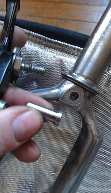

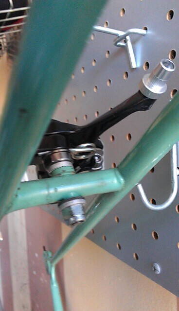

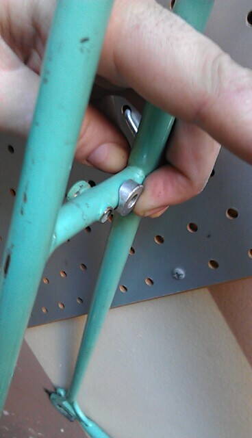

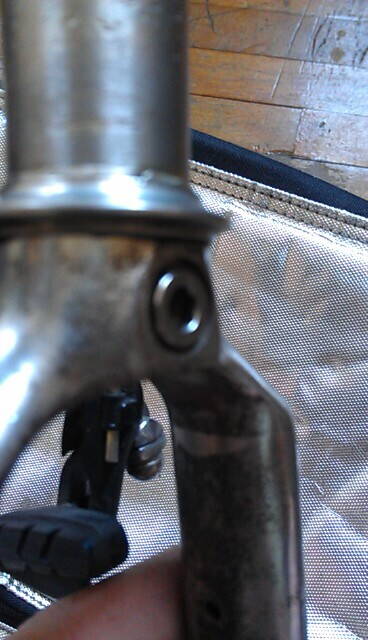

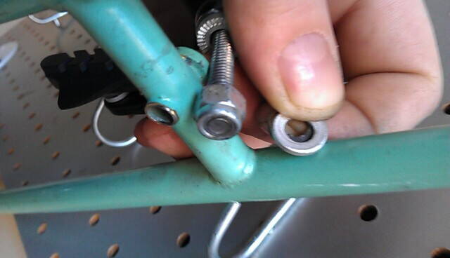

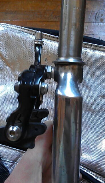

Передний тормоз
Задний тормоз
Перемычка
Передний и вилка

Передний тормоз ставишь назад, на гайку,задний в перед,на вилке разсверливаеш только заднюю стенку,и ищешь трубчатую гайку нужной длинны,либо в вело магазине спрашиваеш тр. гайку на новые карбоновые вилки ,они гдето 4 см +/- ,или как советует товаришч у айкии есть мебельная метрика идеально подходит но должна быть хорошего качества и из металла,сейчас закину фотки как красиво сделать с зади.
