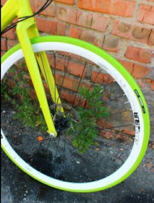

Здравствуйте, подскажите у кого есть опыт с велосипедом на планетарке . Хочу взять вел с Европы б/у на планетарке 2010года , 11000гр за 6 лет планетарка ещё живая ?кто знает ? Стоит ли брать с Европы вел? Цель покупки ,ездить на работу 25-30км в две стороны по асфальту.спасибо

Альфину можно брать. Только нужно её разобрать и перебрать-перемазать.

Dima Olya, з такими ободами і рамою велосипед ТІЛЬКИ для ідеального асфальту! На ідеальному покритті буде ракета

Дякую, але можна поставити другі покришки ,більш товсті ) як що покриття погане .
