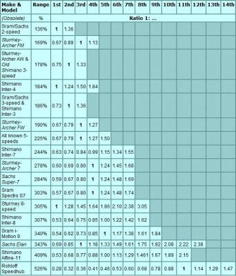

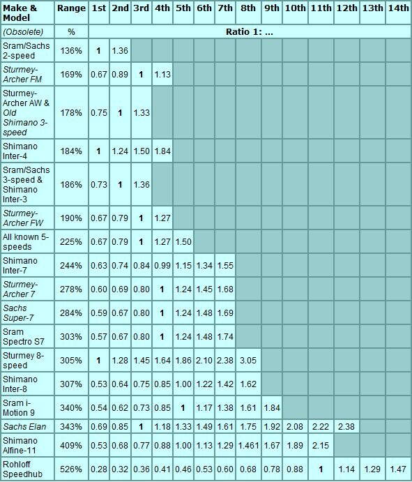

На ваш взгляд какой планетарке на 7 скоростей,отдать предпочтение sram 7 или shimano nexus 7 они чаще всего мне попадались?Или предложите свой вариант,который часто встречается на бу из Европы и не вылазит за рамки бюджета в 4000 грн.
Так ставить вопрос нельзя.
У этих планетарок разные характеристики:
b83afafe4f7c.jpg [ 107.97 КБ | Просмотров: 1197 ]
(на всякий случай - вся таблица)
Это нужно сделать самому, взвесив все "за" и "против", выяснив для себя, что важнее: более широкий диапазон с большими разрывами или деликатные шаги переключения при диапазоне пониже.
