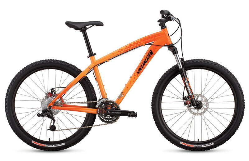

мой вес 120,рост 182.первый вел,потом второй - specialized p 1.all mountain 2009 г.в
