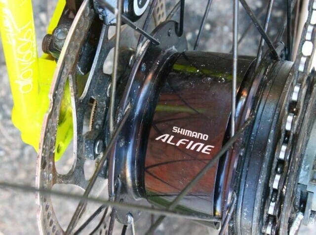

Здравствуйте, подскажите у кого есть опыт с велосипедом на планетарке . Хочу взять вел с Европы б/у на планетарке 2010года , 11000гр за 6 лет планетарка ещё живая ?кто знает ? Стоит ли брать с Европы вел? Цель покупки ,ездить на работу 25-30км в две стороны по асфальту.спасибо
20170213_104105_1486971812867_2.JPG [ 127.77 КБ | Просмотров: 2711 ]
20170213_104041_1486971812746_1.JPG [ 127.39 КБ | Просмотров: 2711 ]
СообщениеДобавлено: 13.02.2017 12:36
Сообщения: 1028
Возраст: 28
Зарегистрирован:23.08.2016
Альфину можно брать. Только нужно её разобрать и перебрать-перемазать.

Dima Olya, з такими ободами і рамою велосипед ТІЛЬКИ для ідеального асфальту! На ідеальному покритті буде ракета
СообщениеДобавлено: 13.02.2017 21:36
Сообщения: 31
Зарегистрирован:27.04.2015
Дякую, але можна поставити другі покришки ,більш товсті ) як що покриття погане .
