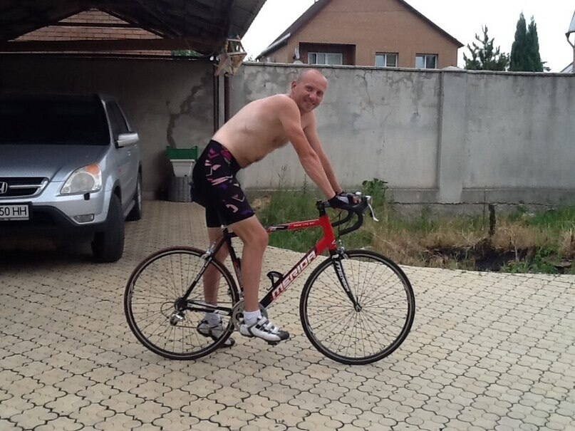

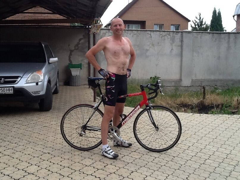

Для размышления мой рост 187 ноги 87 как и ваш
Етт 590 размер xl
image.jpg [ 171.19 КБ | Просмотров: 2559 ]
image.jpg [ 169.53 КБ | Просмотров: 2559 ]

Сообщения: 472
Город: макеевка
Зарегистрирован:03.12.2012
Высота рулевого стакана у меня 200 мм а в вашем размере 162 это на 4см ниже .при просмотре моей посадки седло выше руля см на 6,7 . Дальние расстояния комфортнее катать на большем размере . Я бы порекомендовал след размер .
Подсидел без офсета + ett585+120/130 вынос ( при рулевом стакане 180/200)
Много знакомых , купив раму на размер меньше , приктавшись вытянули подсидел и т д в следующей покупке припочли бы размер выше
Как мне показалось вы вообще не интересуетесь рулевым стаканом . Даже на рекомендованной совдеповской инструкции выше при нашем росте размер рамы 60, 62 и соответственно высокий рулевой стакан
