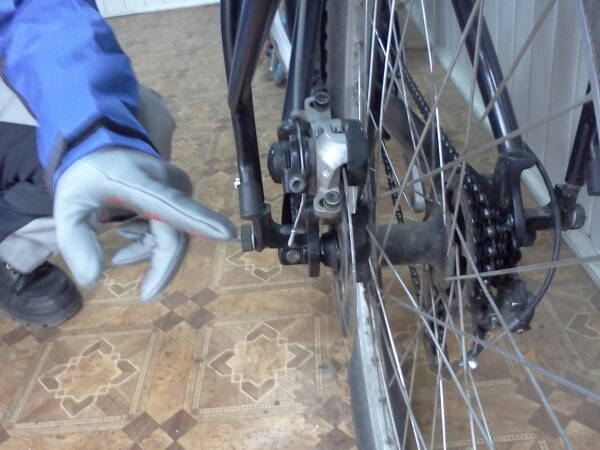

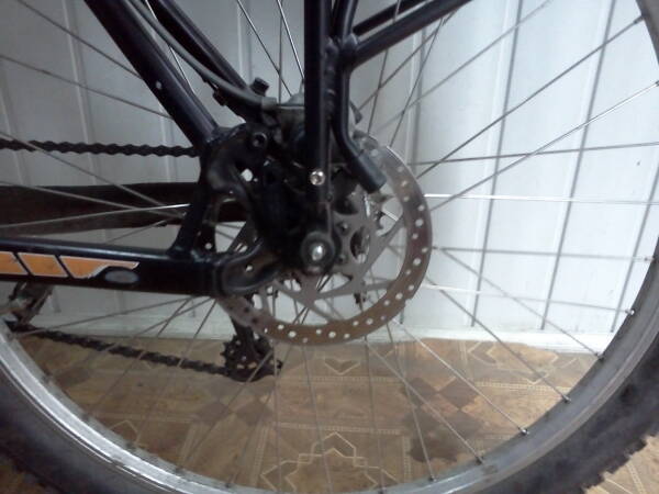

 Заголовок сообщения: Re: Вопрос по багажникам
СообщениеДобавлено: 03.02.2012 15:26
Сообщения: 1055
Город: Мидгард
Зарегистрирован:22.02.2009
вот вариант и багажника и его крепления на гоначную раму :wink:
IMG20111004_002.jpg [ 220.13 КБ | Просмотров: 1926 ]
IMG20111004_003.jpg [ 199.56 КБ | Просмотров: 1926 ]
кто к нам с чем за чем,тот от того и того.
СообщениеДобавлено: 03.02.2012 15:35
Сообщения: 3409
Зарегистрирован:14.03.2011
Зачет, и ничего сложно...
