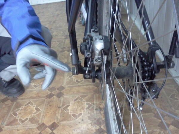

вот вариант и багажника и его крепления на гоначную раму :wink:
IMG20111004_002.jpg [ 220.13 КБ | Просмотров: 1864 ]
IMG20111004_003.jpg [ 199.56 КБ | Просмотров: 1864 ]
Зачет, и ничего сложно...
