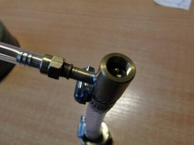

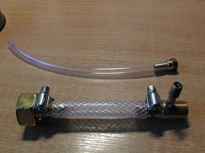

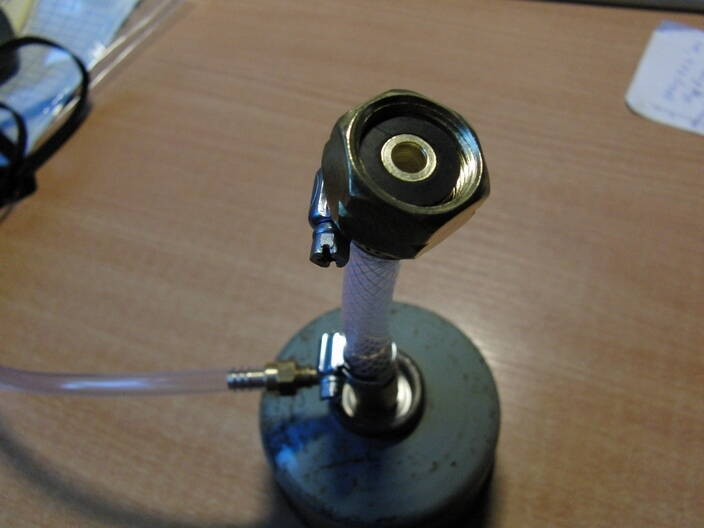

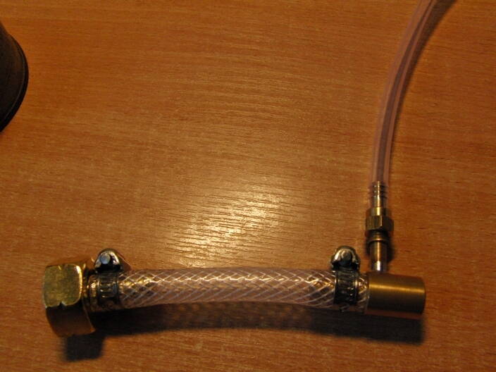

Итак, переходники наконец, готовы! Все детали сделаны и собраны - можно забирать...
Удобство пользования многократно повышено! Переходник остался таким же компактным, но:
Теперь не надо обливать руки газом и снимать баллончик для стравливания. Это значительно удобнее и меньше портит клапан баллона. Размеры иглы проверены - она не раздавливает клапана
баллонов, короче, технологию наконец, отработали... Пожалуй, надо бы еще приложить мануал :)
Предлагаю цену 150 грн. Думаю, это не сильно много... Поверьте, есть за что...
Могу для сравнения принести и старый вариант переходника, тот, который был за 100 грн. Такие тоже сделаны с запасом. Но думаю, попользовавшись старым и новым все-таки выберете новый...
