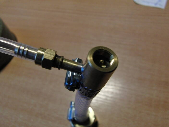

Насчет заполнения внутреннего объема я думаю это лишнее тело движение (я уже имел опыт со штырьком из болтика, на нем кстати неправильная резьба нарезана, подрывает резьбу балона), сброс газа незначителен, у Тебя общий объем по шланге будет примерно такой же. Начет резьбы из алюминия согласен, бронза однозначно лучьше, но думаю так как тысячами мне не заправлять на мой век хватит, на том что у меня накручивается на балон без закусов, очень легко и без люфтов. Вообще то я изначально планировал заказать у токарей такой вариант как у Тебя, бронзу круг заготовил чертеж намалевал, но только никто у нас в городе резьбу сделать не смог. Так что купил то что попалось. Думаю может взять проточить диаметр под переходник на дифлофос, хотя стенка алюминий может развалится, хз что сдалать.
А как думаешь зачем дополнительная железка с резьбой с двух сторон?
СообщениеДобавлено: 01.11.2009 21:22
Сообщения: 290
Зарегистрирован:01.06.2006
Общий объем по шлангу чуть меньше, но шланг хотя бы выполняет функцию индикатора... впрочем с этим можно смирится, но это сделать несложно - будет приятнее работать, а если проточить диаметр под тот переходник для длинных баллонов - у тебя останется все- равно несколько мм толщина стенки - посмотри сам, это не проблема.
Дополнительная железка скорее всего, чтобы переливать с помощью еще одного такого же переходника из баллончика в баллончик, либо подключать к маленькому баллончику бытовую плитку настольную...
Странный прибамбас, но все-же.. пару раз мне приходилось переливать газ из одного баллончика в другой.... лучше б они какой-то другой момент лучше продумали, например, материал...
А что, у этого переходника изначально винтик был вместо иглы? Если да, то не такой же это переходник, что я видел - уж очень он знакомо выглядит. Сколько ему лет вобще?
Тот переходник я пользовал то-ли в Узунколе в 2005 году, то-ли в Безенгах в 2006, не помню точно. Причем он у меня был просто как дополнительная штука для стравливания газа и слива конденсата, а заливался я своим...
кто не работает, тот поламался :)
if you can’t fix it, you don’t own it!
СообщениеДобавлено: 02.11.2009 12:39
Сообщения: 384
Город: Константиновка
Зарегистрирован:26.12.2007
Тот что с болтиком вместо штырька и с неправильной резьбой у товарища, он примерно 2005г изготовления, там еще вставка с резьбой бронзовая(думаю что в тех годах у всех были одинаковые). У нового штырек выточен точно как на горелке.
СообщениеДобавлено: 03.11.2009 14:18
Сообщения: 290
:) я сделал себе переходник где-то в 2002 году, так что не у всех были одинаковые в 2005 ...
кстати, тот что с болтиком алюминиевый я всего один видел у Литвина Андрюхи.
А у меня переходник немного по-другому сделан - с трубчатой иголкой как старые горелки Coleman - у этого есть свои преимущества и недостатки.

Итак, переходники наконец, готовы! Все детали сделаны и собраны - можно забирать...
Удобство пользования многократно повышено! Переходник остался таким же компактным, но:
Теперь не надо обливать руки газом и снимать баллончик для стравливания. Это значительно удобнее и меньше портит клапан баллона. Размеры иглы проверены - она не раздавливает клапана
баллонов, короче, технологию наконец, отработали... Пожалуй, надо бы еще приложить мануал :)
Предлагаю цену 150 грн. Думаю, это не сильно много... Поверьте, есть за что...
Могу для сравнения принести и старый вариант переходника, тот, который был за 100 грн. Такие тоже сделаны с запасом. Но думаю, попользовавшись старым и новым все-таки выберете новый...

Energizer, спасибо - отличная работа! (взял переходник новой конструкции) :good:
