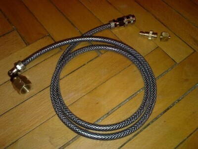

Родилось несколько новых удлиннителей для питания газовых горелок и ламп от внешних баллонов.
Вот, как это выглядит:
Фото0445c.jpg [ 237.43 КБ | Просмотров: 26858 ]
Переходник для питания от польского балллона с поворотным уголком и с быстроразъемным клапаном мини-серии на другом конце. позволяет избежать перекручивания шланга на обоих концах и быстро пересоединять газовые приборы. Это также мера безопасности, потому как при отстегнутой горелкие клапан закрывается.

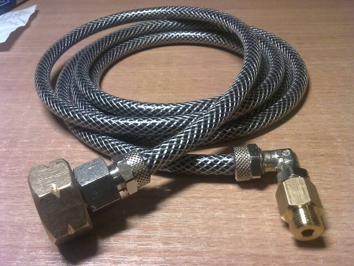

Фото0481c.jpg [ 240.09 КБ | Просмотров: 26858 ]
Подобное решение от баллона советского стандарта.

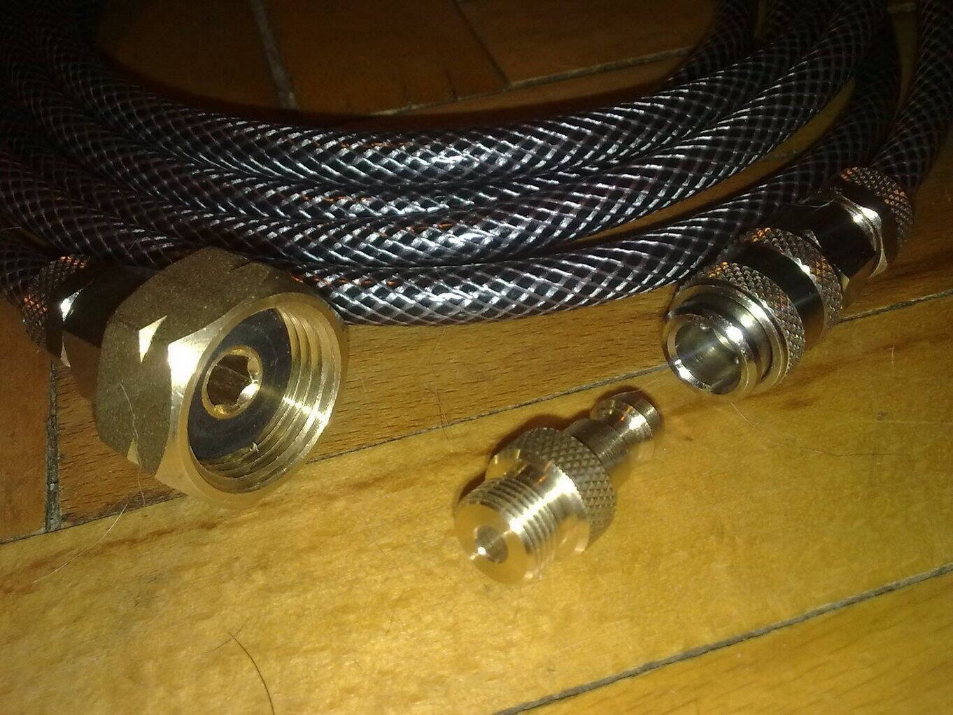

Фото0500c.jpg [ 251.66 КБ | Просмотров: 26858 ]
Еще один вариант питания горелки от советского баллона с вращающимся уголком на стороне горелки EpiGas - очень удобно подсоединять горелку, не перекручивая шланг. Соединение остается подвижным даже в затянутом состоянии. Так что в процесс работы так же будет удобно располагать шланг и не путаться в его кольцах.
Как всегда, все переходники можно сделать любой длины в зависимости от целей и желаний. Шланг пвх армированый немецкий, либо неармированый чуть более жесткий (полиуретановый, полиэтиленовый, полиамидный), Быстроразъемные и поворотные соединения мини-серии уважаемой итальянской пневматической конторы Camozzi.
