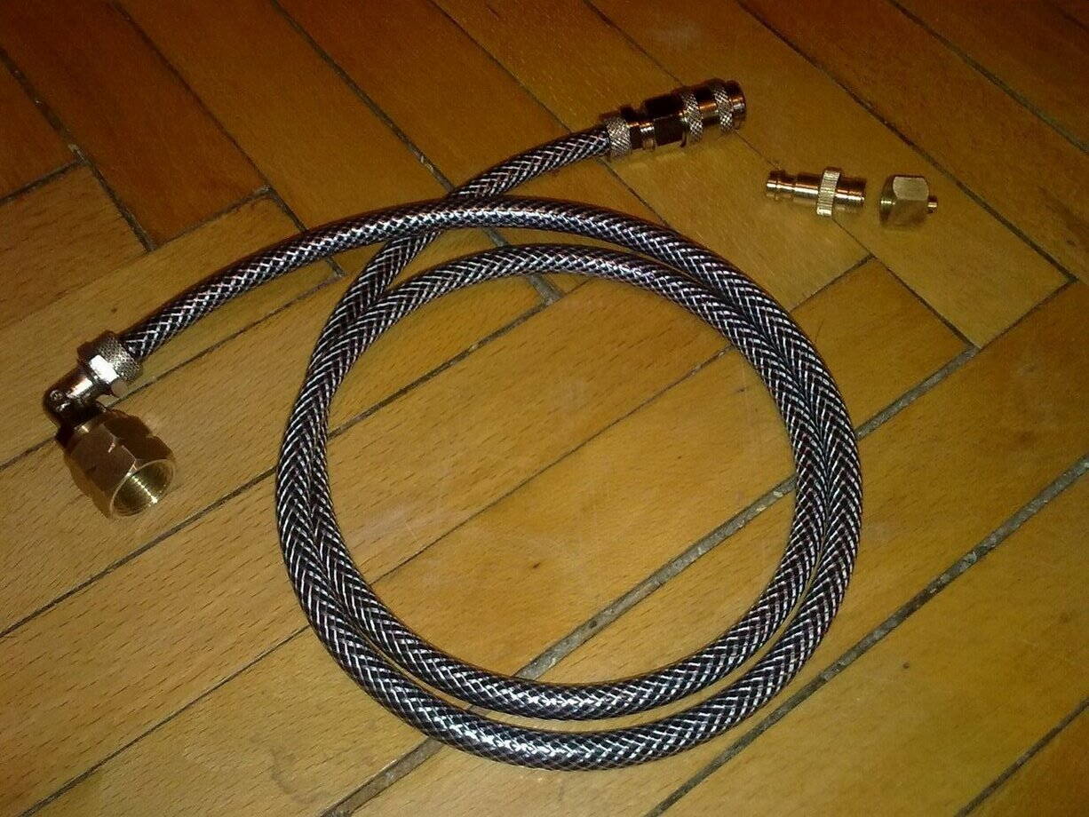

Родилось несколько новых удлиннителей для питания газовых горелок и ламп от внешних баллонов.
Вот, как это выглядит:
Фото0445c.jpg [ 237.43 КБ | Просмотров: 26857 ]
Переходник для питания от польского балллона с поворотным уголком и с быстроразъемным клапаном мини-серии на другом конце. позволяет избежать перекручивания шланга на обоих концах и быстро пересоединять газовые приборы. Это также мера безопасности, потому как при отстегнутой горелкие клапан закрывается.

Как всегда, все переходники можно сделать любой длины в зависимости от целей и желаний. Шланг пвх армированый немецкий, либо неармированый чуть более жесткий (полиуретановый, полиэтиленовый, полиамидный), Быстроразъемные и поворотные соединения мини-серии уважаемой итальянской пневматической конторы Camozzi.
