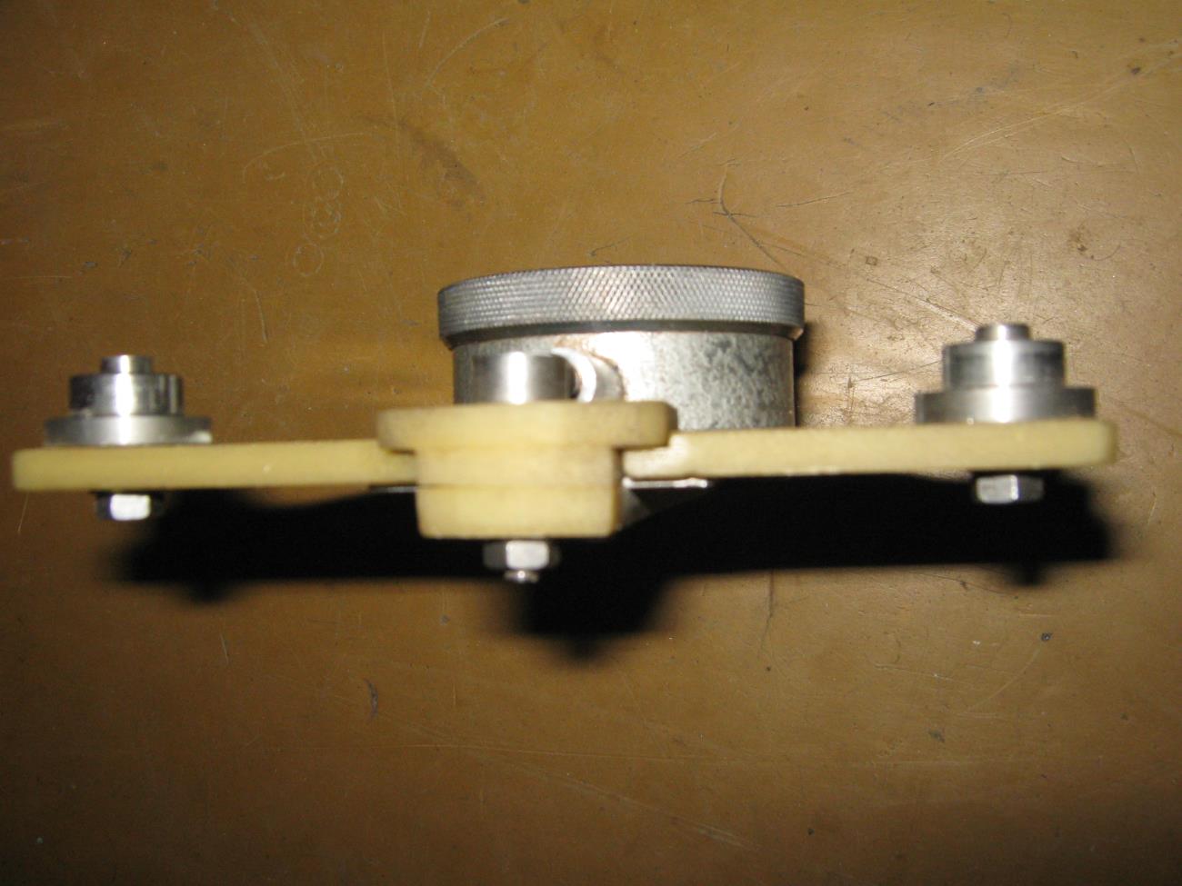

На свет появился еще один инструмент. Получив запрос от непризнанного мастера своего дела и известного форумчанина palermo2400 изготовить и усовершенствовать его детище - тензометр ( представленный в этой теме ), приступил к исполнению заказа. Основой же данного инструмента есть прибор о фирмы FSA, но т.к. в руках я его не держал, чертежей не имею, то пришлось довольствоваться картинками, живым хэндмейд экземпляром, собственным воображением. В производстве за основу был взят индикатор часового типа ИЧ-10, изготовленный в СССР, современные аналоги впечатления не произвели - дешевые вещицы. Но и у советского инструмента есть один отрицательный момент (сугубо конструкционный), который наложил свой отпечаток в конструкцию, ухудшающий эргономику, но не влияющий на работоспособность инструмента. В дальнейшем попытаюсь этот негатив исправить, изменив немного конструктив.
Повозиться пришлось не мало, в общей сложности я потратил на изготовление 3 дня, ведь не хотелось несколько раз переделывать, а хотел сделать с первого раза точный и неприхотливый агрегат, поэтому приходилось долго заниматься ручной доводкой деталей, да и саму конструкцию приходилось выдумывать по ходу. Поэтому на данный момент цена инструмента получается не малая (надеюсь, в дальнейшем, когда техпроцесс притрется и времени на изготовление понадобится меньше, соответственно и цена упадет), меньше 400грн не получится никак, может и больше, сказать точнее затруднительно.
Вот собственно и все. Представляю фотки своего детища, пока еще не крашенного, потому как не прошедшего рабочих испытаний.

Выглядит неплохо, как откалибрую и проверю в бою - отпишусь.
Есть идея сделать корпус из куска дюрали, нужно пробить цены на этот материал, также можно поэкспериментировать с индикаторами, если взять индикатор с кратностью в 2 раза больше, но менее оборотистый то одно деление шкалы будет равно практически одному кг натяжения....
Цена в 400 и более гривен не есть критическая за столь точный инструмент.
