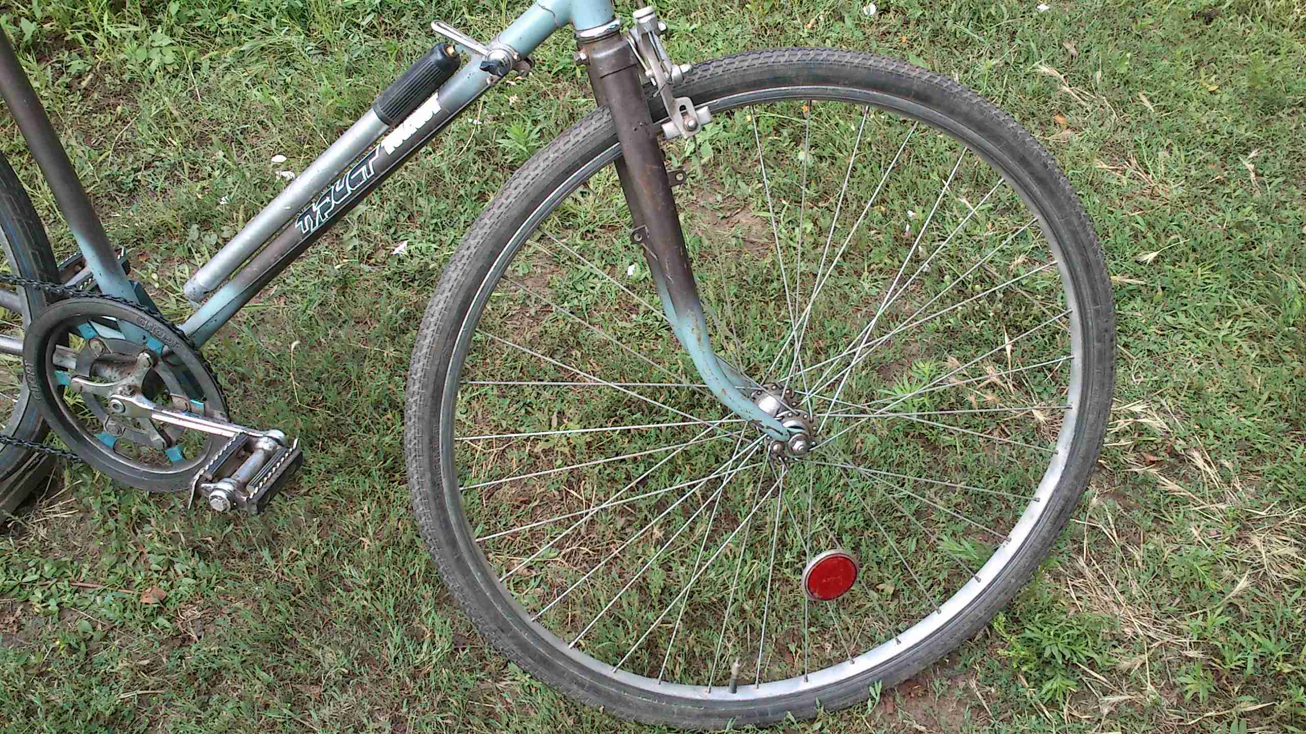

Здравствуйте. Решил привести в порядок свой старый Старт Шоссе. Начал копать форумы, но не нашел(не увидел?) конкретно такую модель как у меня.
Что за это СШ, какая рама, какого года, чем плох, чем хорош?

"Старт-шоссе" 155-411. Выпускался в аналогичном декоре с 1976, до как минимум до 1987г (так Sergius?), с перерывом на 1979-81гг. на выпуск олимпийской спецсерии.
Судя по косвенным признакам (а больше по интуиции), я-бы поставил на 77-78г.
Гляньте-ка год выпуска на правом дропе у ушка крепления заднего переключателя.

84 там набито. А чуть выше 471, это что значит?
Спасибо за инфу. Если получится сделать как я планирую, выложу ворклог.

Да-а-а, ну значит я был не прав... :sad: У Вас выпуск 1984г., а 471 - зав.№.

Влад, и ещё на брейках в кружках "ХВЗ". Тоже характерно - на всех ранних "ХАРЬКОВ" написано.
А вообще странно, что 84-й, а декали с кольцами. В 82-м уже думали не об олимпиаде, а о XII всемирном фестивале молодёжи. (:
Сама рама может быть изготовлена в 77-м (набивается до покраски), к примеру, пролежала на складе, а окрасили и нанесли декали перед сборкой в 84-м, но не наоборот.
