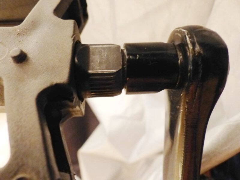

Тут почти родилось экстраординарное решение данной проблемы.
Но тогда мне нужно три правых и одну левую педаль.
Что бы этого избежать можно заказать переходник с левой, на правую резьбу. В таком случае понадобиться два комплекта педалей.
переходник.JPG [ 59.43 КБ | Просмотров: 1185 ]
Т.е. в шатун вкручивается штифт с резьбой, в которую уже вкручивается педаль? Хитро, хитро... Не слышал о таком. Спасибо.
Та ну нафик!!!
Это ж какой Q-фактор будет???
Как на лошади посадка будет!

supervisor писал(а):
Та ну нафик!!!
согласен, плохое решение проблемы

СообщениеДобавлено: 09.08.2013 21:38
Сообщения: 86
Город: Херсон
Зарегистрирован:04.04.2011
Дак это же только с одной стороны, так что увеличит не сильно.
:facepalm:
Ну да!
Колена то два!
Одно не жалко - второе запасное.
:eek:
И с противоположной стороны для симметрии.
Q - фактор увеличиться на 20мм. это действительно критично?
Q- фактор считаю очень индивидуальным понятием. Худощавый парень весом в 50кг. может и почувствует разницу, а вот дядя или тётя за 80кг. (тем более что у женщин другое строение тела), думаю что нет.
