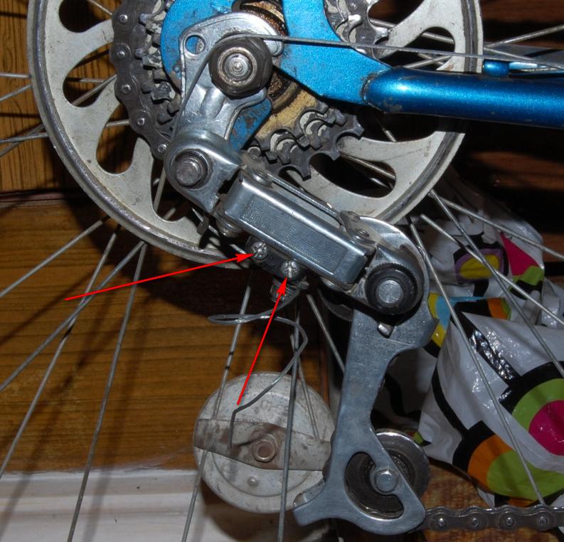

А, и разберись с регулировками перекидки - там есть два винтика-упора. Они ограничивают ход всей этой лабуды один влево, другой-вправо. Чобы цепь не зашла дальше звёзд.

Но скорее всего дело таки в кривой прокладке троса от места, где он под твой хомут входит и до паяного наконечника, которым он в ручке манетки торчит - нужно тщательно проверить. Может не так чего-то закрепил или провёл. Очень странное поведение (обычно наооборот бывает). Может боуден хреновый и сжимается, когда манетку на себя тянешь...

С регулировкой H и L всё в порядке. Так как до этого ездил с родным переключателем. Просто уж очень он не удобный (((( А перелезть на монетки давно мечтаю. А вот если 2 рубашки вместе соеденить и просто от руля и до самой нижней (родной) боночки пустить, так проканает? А для верности просто хамутами обкрутитьв 1 или 2 местах рубаху, что бы она не торчала, без усилий подкрутить, просто что бы она держалась. И у меня, хоть убейся, суппорт, вернее те самые 2 колесика на нем не симметричны ни с одной из звездочек. Как бы жить не мешает, но факт остается фактом. И что лучше, монтека или барабан?

Так Вы ж кусок рубашки от последней бонки и до переклюка поставить забыли! Там на снимке - голый трос. Оно конечно как то двигать и так будет, но хреновоооо.
Второе, маловажное, но всё же - прорезь в дропе и прорезь в лапке крепления переклюка должны быть параллельны и как либо зафиксированы. Обычно или шайбой с выступом или по колхозному, маленьким винтиком сквозь лапку и дроп.
Сплошная рубашка, если конечно она нормальная, для переключения, а не для тормоза, отнюдь не плохо и вовсю применяется на весьма недешевых велах. Плюс - всё в чистоте, и сухости, минус - несколько десятков граммов.
Ничего не понял :D :D Поясните пожалуйста на русском. Я пока что не стал вторую рубашку ставить на задний колес. Она длинновата, торчит в разные стороны.
