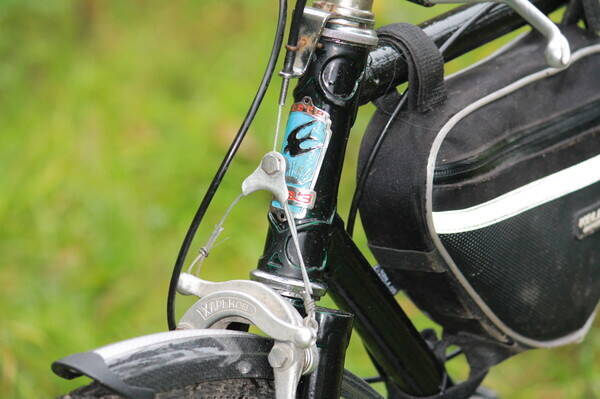

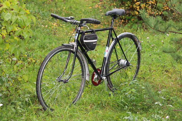

В конце лета на чердаке у друга был обнаружен зелёный Старт-шоссе В-555 1973 года в родном обвесе даже со штатным насосом и колёсами на родных трубках. Не хватало только седла со штырём и ласточки на рулевой.
Вел был немедленно приватизирован и подвергся окрокодиливанию.
Весь родной обвес снят и сложен в дальний угол сарая. Так как родная краска была сильно покоцана и очень хотелось чёрный велосипед, то после 5 минут угрызений совести рама была безжалостно закрашена хаммерайтом + 2 слоя лака из баллона.
Колёса с втулкой Nexus Inter 8C31 и дорожная цепь встали от моего Туриста, который был принесён в жертву новой раме.
Кроме того были приобретены следующие комплектующие:
система 46Т Prowheel Solid (1700 руб).
каретка какая-то тайвань BB-7420 68х113 с алюминиевыми чашками. Вкрутилась без особых усилий. (450руб)
педали контактные Wellgo (1000руб)
подседельный штырь Uno 25 мм.(500руб)
Руль-бабочка zoom (800руб)
вынос Token (700руб)
граната под вынос (250руб)
обмотка руля (350руб)
крылья пластиковые (600руб)
(Да, крокодиловодство затягивает :facepalm: )
Передний тормоз клещи ХВЗ с родными колодками
Седло Velo позаимствовано с городского Bergamonta, в следующем сезоне здесь обязан стоять Брукс.
Тормозная ручка Shimano с Туриста.
краска + лак бесплатно
ах. да пришлось ещё купить к этим педалям велотуфли Shimano за 3600
Когда разгибал перья, то ощутил разницу между пластилиновым Туристом и упругим Старт-Шоссе.
После разведения перьев гайками до 150 мм они сжимались обратно на 125 мм. Разогнуть смог с 5-й попытки на 130мм. Оставшиеся 5мм натягивал руками при надевании колеса.
Что в итоге получилось – на фото.
IMG_6553.JPG [ 135.51 КБ | Просмотров: 3930 ]
Прошу прощения за необрезанный трос переключателя, очень торопился сделать тест-драйв и фотосессию.
IMG_6556.JPG [ 135.46 КБ | Просмотров: 3930 ]
IMG_6554.JPG [ 72.71 КБ | Просмотров: 3930 ]
IMG_6555.JPG [ 64.84 КБ | Просмотров: 3930 ]

Отлично смотрится в целом. Даже в красной системе что-то есть. Только режет глаз закос под углепластик на крыльях - типа надписи "Мерседес" на ВАЗ-2105 или протёртого линолеума под дворцовый паркет в ЖЭКе... Обычно я даже резче высказываюсь о подобных вещах...
Интересно подробнее услышать о разнице в поведении рам (вилка вроде туристовская?)
Вилка Старт-Шоссе с того же вела. К сожалению сейчас не имею возможности длительных поездок, но пробная поездка на 15 км понравилась. По первым ощущениям вел стал чуть жёстче и легче набирает скорость, но повторюсь, чтобы конкретно это почувствовать нужно побольше прокатать.
Относительно крыльев, могу сказать, что не задумывался по поводу их карбонодизайна, а схватил первые попавшиеся на рынке, подходящие по размеру и приближённые к чёрному цвета.

В минувшую субботу, дабы утрясти плотный обед, катанул 40-лилометровый кружок, из них 5км по грязной лесной тропинке и дачным участкам, остальное по шоссе.
На поездку затрачено 1 час 48 минут, путём несложных арифметических вычислений получаем среднюю скорость 22,2 км/ч что для меня как совсем не спортсмена является отличным результатом.
На старом велосипеде средняя скорость на том же маршруте была на 2 км/ч меньше.
По шоссе в основном использую 5 и 6 передачи. Скорость на 5-й 21 км/ч, на 6-й 26 км/ч, при попутном ветре на 7-й 30 км/ч. (напомню звёзды у меня стоят 46/21).
В общем считаю, что затраченные время, финансы и некоторые усилия рук не пропали даром. Велосипед стал явно быстрее, заметно легче брать подъёмы. Чаще использовал более высокую передачу, чем обычно. Вес велосипеда заметно снизился (цифр нет) в том числе за счёт комплектующих, ну и контактные педали здорово делают своё дело, до этого никогда на контактах не ездил.
Единственный минус: руль-бабочка не оправдал возложенных на него надежд, руки всё также немеют после 25 км пробега :unknown:
