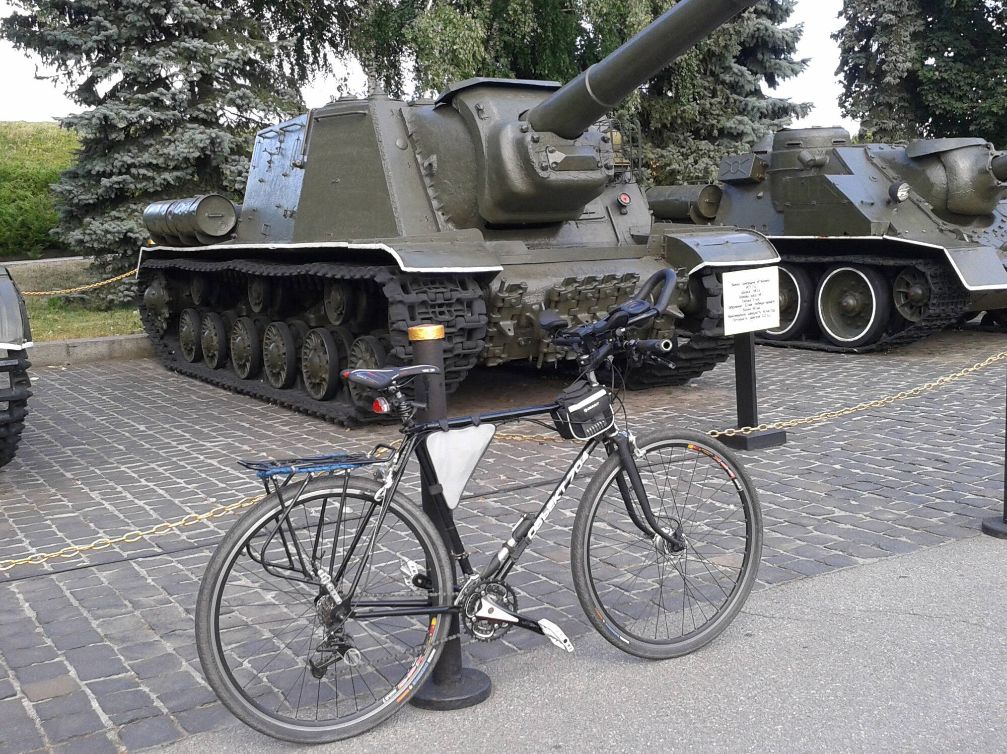

Суровый пожиратель пространства :)
DSC00259.jpg [ 64.32 КБ | Просмотров: 2441 ]
Вилку правильно от Украины втулил - вилка СШ на длительных перегонах не то. А рама,да, играет под такой нагрузкой - туда бы как раз СШ, но она коротковата.

Голд Винг в тему!
Есть рама от Старт-шоссе,но на ее основе хочется собрать легкий и быстрый велосипед :smile:
Как раз занятие на зиму :cool:

велик норм как для дорожного, все таки я бы убрал лежак и прямой бьющий по рукам руль, седло помягче и провода попрятать
пс: и на фото у тебя ису-152, а не обьект, в кубинку на нем еще не ездил? :))

Фото постановочное-Обьект 704-й в игре 9-го уровня,а ИСУ-8-го :smile:
Воть :roll:
Пс-а в Кубинку ооочень хочется :smile:
