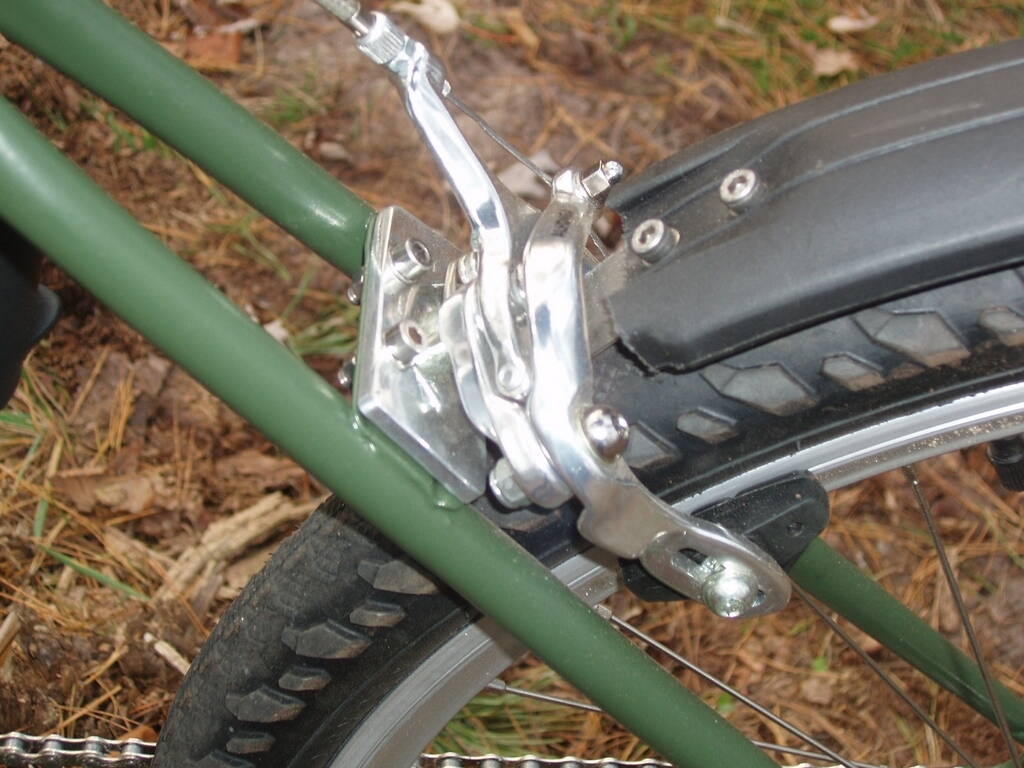

Тормоза
Распространённые на форуме т.н. "туристическая Альхонга". Стали на эту раму и колёса легко и непринуждённо. Под задний пришлось просверлить мостик примерно так, как это сделано на поздних "Туристах". К мостику прикрутил усиливающую дюралевую пластину. Как уже писал, крепление мостиков аккуратно усилено пайкой - на фотках видна типа галтель, так это не краской залили, это латунь :). Тормозные ручки - тоже проблема, вибрейковые не годятся, в продаже из ручек для клещей и кантеливеров - только шоссейные на баран. Или двухрежимные за неоправданные деньги. Думал разогнуть шоссейные Альхонга - фигня. Да и жалко их стало. Чудом нашёл на рынке кантеливерные - Саша отдал из за символические 10 грн за пару - мол их один хрен никтоне берёт. Ну, не пару - у него только левые оказались :), так что две левые и взял... Всё равно я ему благодарен, да и он сам, когда катался на этом веле, не сразу заметил свои обе левые ручки :). Тросики (с заделкой), оплётка (на метры) и колпачки тросиков куплены в магазине - дилере ВВВ.
P1010332.JPG [ 573.55 КБ | Просмотров: 12294 ]
