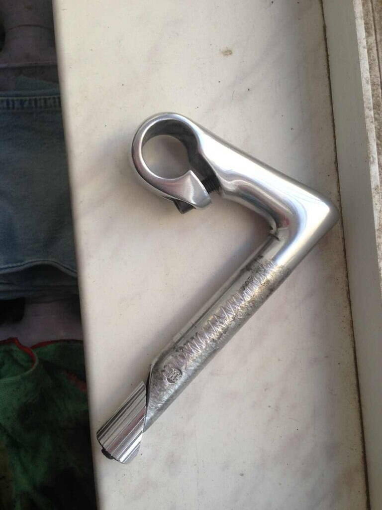

все на білій, 79р. це мені буде вже другий проект,якраз досвіду наберусь)
як цей винос за 100грн?
винос2.jpg [ 96.59 КБ | Просмотров: 1884 ]
 Заголовок сообщения: Re: Помогите чайнику
СообщениеДобавлено: 07.11.2013 23:23
Я б з виносом не спішив, його вже на прикінці купляти потрібно, коли все зроблено, визначена посадка. А то купите зараз, потім він довгий або короткий виявиться. Да і в цінах з часом орінтуватися краще станете.
По останній фотці, полірований розпор якось не дуже, їх, як правило, ребристими роблять.

Та он там убитый и подлизаный для продажи. . Действительно, лучше не спешить. Тем более с такими сомнительными деталями, тем более, покупать через интернет.
Алюминий - материал коварный. Разрушается резко и без предупреждения. Алюминиевые выносы Стартона последних серий пользуются дурной славой - завтра фотку покажу. Если он новый вообще (ни разу не закрученый) , если выдержали технологию на заводе (а речь идёт о 91 годе гм), если его нежно надеть на руль без насилия, если нежно выставить прокладкой почти нулевой зазор при затяжке, если затянуть с нужным усилием - никто не знает с каким... Будет всё в порядке. А если хотябы одно из этих если нарушить... Я сломал дома немного покачав руль, когда об этом узнал. Рэпается без предупреждающих трещин и звуков. Хотите такой б/у?
А при силовом педалировании там нагрузки - огого.
СЗ бывают разных видов, в том числе внешне почти неотличимый от такого, про который я говорю. Я не отличу, ибо не вникал. Допустим, Вам напарят такой вынос, утверждая, что это СЗ. Что вы сделаете? Вероятно, развесите уши и купите. Ещё и за 100+ гривен. Дома сломаете руками и выбросите - и это хороший конец истории.
С разными выносами СЗ из интереса можно ознакомиться в темах коллеги zura, который методично грабит велотрек в Тбилиси :D
viewtopic.php?f=31&t=127617
viewtopic.php?f=31&t=158539
В продаже в этом году неоднократно замечены отличные, хорошо себя зарекомендовавшие (нигде плохого слова не слышал) выносы УНО за 60-75 грн (на Табуретке) и кажется Каллой подлиннее за 100 грн. Даже откровенные лоси их не ломают. Думайте.
Насчёт дропов. Примерно в месте шва как раз будет находиться ось (должна как раз по шву - чтоб не скраю, и осталось место для подтяжки цепи). Там на втулке такая бочечка-конус подшипника, должна плотно всей возможной поверхностью прилегать к дропу. А там шов.
Я бы, без всяких нанотехнологий, сточил тот шов болгаркой (или напильником - минута), максимально выровнял плоскость дропа. Вырезал из пластины 3-4 мм накладку в виде буквы U, которая бы облегала щель под ось, и приварил бы её по внешнему периметру,приложив изнутри к дропу. А лучше две таких пластины изнутри и снаружи. Петух можно срезать, а можно сделать стильную открывашку для пива.
