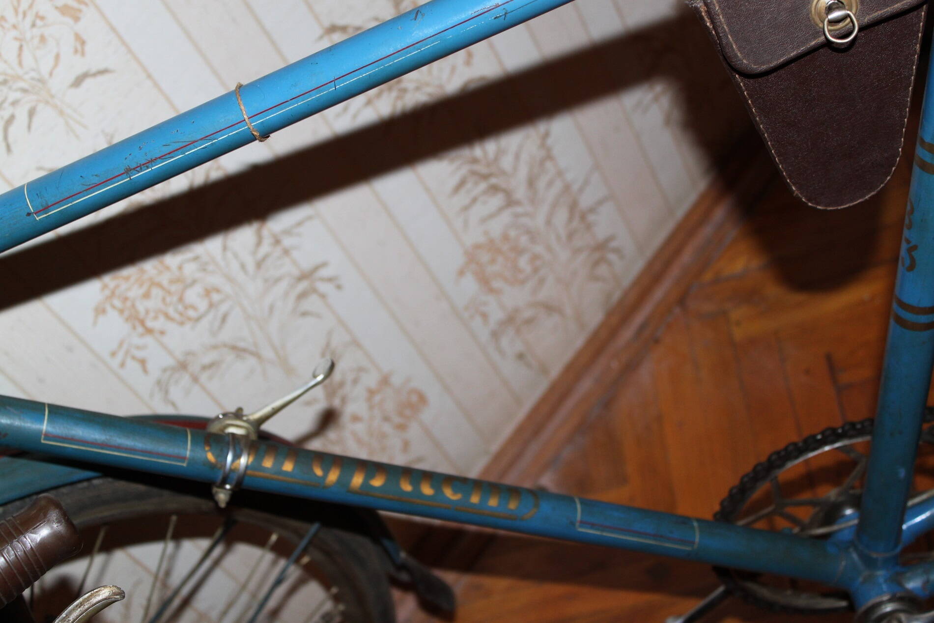

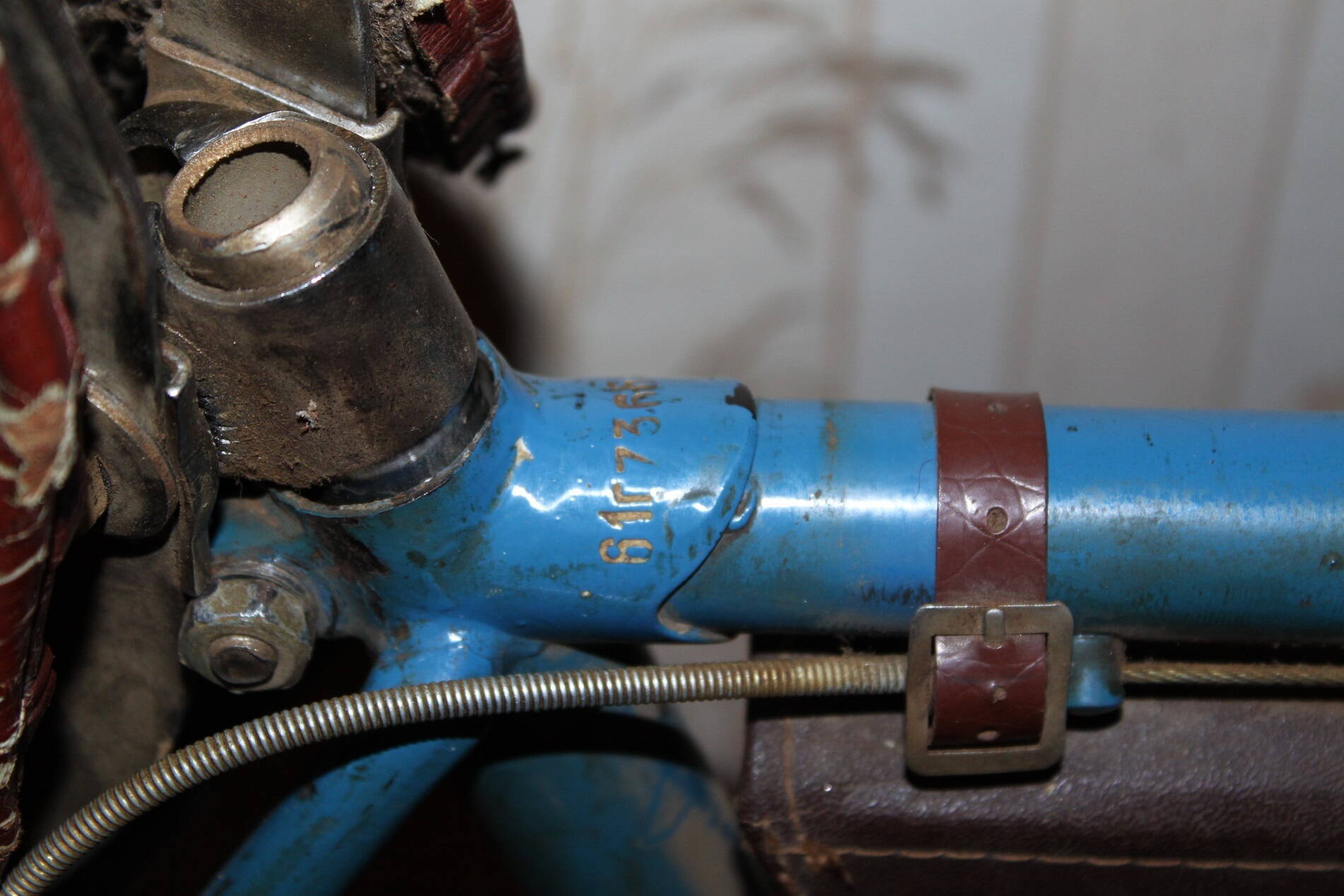

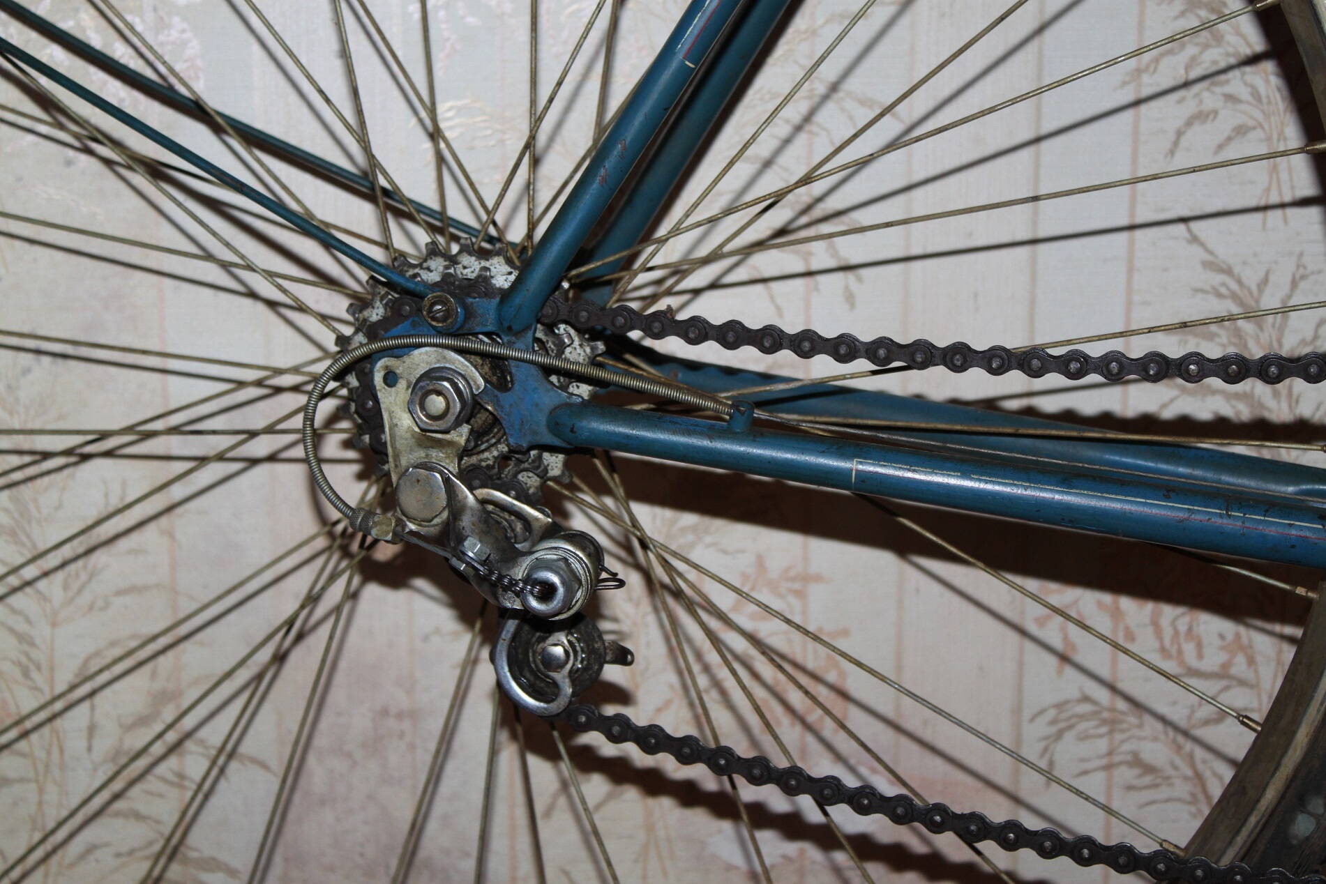

И вот я сказал себе: "пора провести эксперимент!" А учитывая как я люблю ретро железки, винтаж в любом его виде ("теплая ламповая" сталь мало кого оставит равнодушным). То было решено купить ХВЗ преклонных лет, не моложе конца 70-х, непременно в хорошем сохране, чтобы втулки каретки были живые, а клинья не пришлось искать по всем блошиным рынкам (самые больные места моего В-37). И непременно длинная база - чем длиннее, тем лучше.
Сначала у меня появился В-542 Спорт 1971 года - пыльный, закисший, с полностью сухими втулками, но с очень нарядной рамой и почти новым кожаным седлом. Его рама коротка - 1060мм, передач 8 (передняя система, кстати, прилично восьмерит, имел дело с трехлапкой до этого и тоже остались негативные впечатления - гнется ногами на раз), тормоза с центральным приводом троса (не люблю кантики, клещи или дисковая механика мой выбор). Я вообще не думал его брать, но когда я увидел объявление о продаже "старого велосипеда ХВЗ" в котором не было даже фотографий, то какое-то чутье меня повело прямо после работы на окраину города "ну так, посмотреть ради интереса", и увидев его, уехать без я уже не смог, он просто просился в мои руки - я взял его с рук у очень приятного мужчины, который не разбирается в этих велосипедах, поэтому вел был заброшен и предан забвению. Вел был ему продан каким-то пожилым велолюбителем. На велосипеде катались мало, после чего он простоял в холле перед квартирой много лет. Слои пыли на фотографии скажут об этом лучше меня, а сухие подшипники повздыхают о Литоле. Не взять "Малыша" (такое прозвище я ему дал из-за непривычно узкого барана, особенно после моего Циклокросса) я не смог, хотя пока довез общественным транспортом, семь потов сошло.
Спустя несколько дней, благодаря наводке одного уважаемого человека (Привет Владу!) я увидел именно то, что искал - В-33 Турист 1961 года в хорошем состоянии, на высланных продавцом фотографиях были видны недостатки, но надо было смотреть живьем. И вот через 2 недели я сижу за рулем машины и она несет меня в другой город - северную столицу России. На базаре "Юнона" такое ощущение, что продают всё! Старинные инструменты, радиоприемники, ржавые и новые велосипеды, валенки, какие-то железки, тьфу, все в общем! Там я нашел продавца, который ждал моего приезда и встретился с "Ворчуном", моим пожилым старичком - седло сгнило, верхняя кожа полопалась и набивка отслоилась, одной натяжной пружины не хватает, на раме и вилке сколы краски, на нижнем пере следы подкраски (запах ограды выдает), на переднем ободе смятость (похоже от наезда на люк или какой-либо стык), провода от динамы до фары нет, не хватает боковой лямки от сумки. Но, в одном продавец не обманул - велосипед действительно полностью комплектен, каретка живая, педали живые, состояние многих подшипников трудно угадать, поскольку я пока еще не начинал собирать, надеюсь на лучшее. Переключатель почти работает, тормоза хоть и заедают, тоже. По легенде, велосипед пробыл долгое время на чердаке Питерского дома, оттуда, с рук семьи, он попал в руки коллекционера, который уже его продал мне. Несмотря на такой уставший вид, как у ворчливого старикана, вел производит крепкое впечатление, в нем есть такая сильная харизма, что очень хочется на нем прохватить. Пока я его вел к парковке, прохожие оглядывались, а какой-то дедуля ажно шею свернул вслед... Как уже понятно, через какое-то время, я ехал домой с пополнением "семейства".
Очень интересно было сравнить рамы раннего Туриста с В-37 и В-542, как Вы знаете, колесная база у Туриста больше - 1090мм, обеспечивает преимущество в комфорте, есть различия по оборудованию, есть мнение что качественнее сталь. Из неожиданного (хотя мне говорили об этом) - полноценные перемычки на раннем Туристе под нижний мостик и верхний мостик, это огромный плюс.
Какие задачи я ставлю перед собой? Прежде всего - перебрать велосипеды с полным восстановлением работоспособности. Чтобы была возможность выехать в хороший теплый денек. Все детали и все оборудование будет сохраняться в первозданном виде. Хранение будет квартирное - моя религия не позволяет ставить велы на балконе или в сарае, даже пенсионного возраста. Возможно единственное, что придется заменить, это шины/камеры (постараюсь найти спокойный классический дорожный рисунок в духе того времени, если родные будут прикидываться пьяным удавом), кожаные седло/обмотку (на В-33 пойдет Брукс с пружинками), тросы под переклюки и тормоза. И конечно же, потом поездить, сравнить все имеющиеся велосипеды между собой, понять что же мне больше импонирует, какая посадка, какая геометрия рамы. И быть может, когда-нибудь, собрать свою.
Да данном этапе концепция дизайна остается неясной, потому что, в отличие от западных аналогов, машины СССР всегда отличались минимализмом - узлы без особых изысков, кожа в седле и очень редко где-либо еще, простые утилитарные механизмы без финтифлюшек, не так много блестючести и хрома. Поэтому надо будет постараться сделать красиво, аккуратно, но без излишней вычурности. Хотя когда смотришь на французские или итальянские рамы того времени, то грустно вздыхаешь. Но это ничего - у них своя история, а у нас своя, которая тоже достойна уважения.
Теперь прикладываю фотографии в том виде, в котором машины находятся сейчас, до переборки. Если что, спрашивайте.

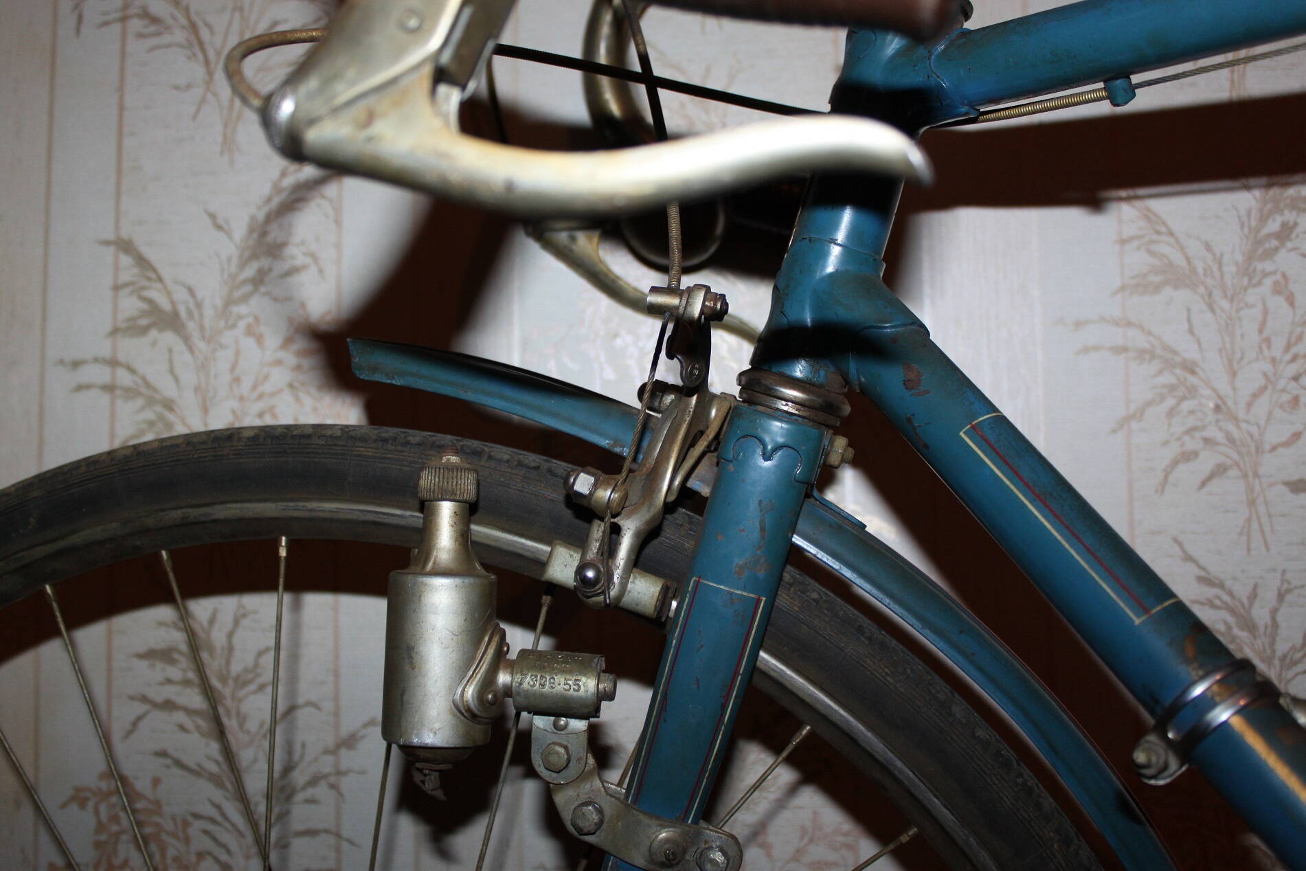

Поздравляю с приятным приобретением. На 33 можно поближе динамку рассмотреть... У меня чуток постарше, viewtopic.php?f=31&t=120129 сейчас ищу родную динамку на него

Vidok
Спасибо, видел твои аппараты - очень красивые! На твой В-33 долго любовался перед поездкой в Питер :)
Не вопрос, сейчас выложу одну из фоток, что снял.
Комментарий к файлу: Очень оригинальная клепка треугольной формы, плюс маркировка наводит на мысли о том, что динамка постарше рамы лет так на 6.
IMG_0287.JPG [ 581.34 КБ | Просмотров: 4092 ]

Спасибо! Вел в хорошем состоянии, и что немаловажно комплектный - не надо скакать по барахолкам, доукомплектовывать. А можешь списать маркировку с динамки?

Сейчас снял динамку и выложу детальные фото. Еще бы нарыть техдоки на нее...
Комментарий к файлу: Общий вид "наружний" *Винтик между зажимами хомута чтобы не вращался крепеж? Его надо фиксировать об вилку?
2013-11-14-0340.jpg [ 722.82 КБ | Просмотров: 3928 ]
Комментарий к файлу: Общий вид "изнанка". Маркировка "VI-61" - подозреваю что это июнь 1961 год, дата производства.
2013-11-14-0341.jpg [ 657.16 КБ | Просмотров: 3928 ]
Комментарий к файлу: Первая строчка: "03АТ3", вторая: "Г61",
третья: "6В 2,5Вт" *очевидно, напряжение 6 вольт, выдаваемая мощность 2,5Ватт
2013-11-14-0343.jpg [ 615.69 КБ | Просмотров: 3928 ]
Комментарий к файлу: Далее: "ГОСТ 7398-55" *Предполагаю что в 1955 году был установлен гост на эти динамки и началось производство этой модели, поправьте если не прав.
2013-11-14-0345.jpg [ 655.1 КБ | Просмотров: 3928 ]

 Заголовок сообщения: Re: Советский ретро: В-33 и В-542
СообщениеДобавлено: 14.11.2013 23:49
Сообщения: 853
Город: Харьковъ
Зарегистрирован:03.09.2012
Jansky83 писал(а):
Vidok
Спасибо! Тут есть инструкция на г-412, думаю, что конструктивно она не отличается http://veloretro.ru/pic.php?id=66&indx=1
Мои проекты
viewtopic.php?f=31&t=127247
viewtopic.php?f=31&t=221785
