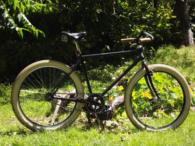

по проханням: http://xt.ht/phpbb/viewtopic.php?f=31&t=162581&start=30
Вєлік будувався в повній не "сознанці" %) це був (і поки, залишається) по суті першим моїм байком , дитинство не рахується.Робив велосипед для вигулу собаки ... тепер по закінченню сезону, можу сказати чесно, вигулював її один раз :D ,всьо катав себе коханого ...
комплекація(на 18.11.2013):
рама-вилка: Univega (швидше завсе родом з 80-их)
винос: алю Kalloy
кермо: перевернутий no-name, сталь.
гріпси: Vello закос під корок
система: Prowheel 42Т - ужас як вона мене зараз дратує !
каретка: No-name на промах.
педалі: Welgo алю
ланцюг: КМС якийсь там.
пер.втулка: No-name алю.
зад.втулка: Shimano Nexsus 3 з ножн.тормозом
обода: Weinmann алю 2-ох. стінні.
пер.гальма: кантілівери Shimano Dior XT
гальм.ручка: Shimano Dior XT
підсиділ: алю. UNO 25.4
сідло: Brooks Champion S
шини: Schwalbe Fat Frank 2.35
фляга: алю ВВВ
фляготримач: х.з No-Name бла-бла ...Tour de France
покраска: порошок чорний глянець.
шильд: наклейка сьогодні одна завтра інша ))) було і сноубордична фірма 686 і герб "дивізії Галичина"
Стрoго не судіть, так як все що робилось - робилось вперше як тех. так і естетична сторона ... якщо я врахую всі, помилки на новому проекті і все буде так як я за планував, цей велік чекає легенька модернізація в ... сторону голандського унісекса Velorbis

Тааак, как там в соседней ветке принято...
- Цепь болтается
- Пивоты и кронштейн не спилил
-О, Ужас! Ниппеля не совпадают с надписями на резине :facepalm:
:ROFL:
