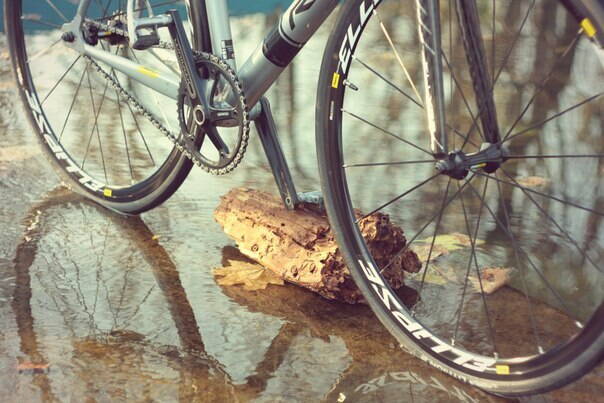

И снова обычный овал ,с почти финальной комплектухой
otEbgCHsARU.jpg [ 83.41 КБ | Просмотров: 3014 ]
Zup38micykM.jpg [ 30.14 КБ | Просмотров: 3014 ]
760v31a1hfY.jpg [ 35.71 КБ | Просмотров: 3014 ]
kiIlau7YyEY.jpg [ 74.53 КБ | Просмотров: 3014 ]
