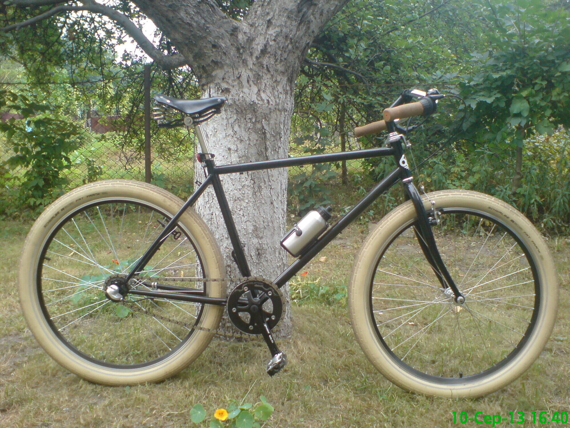

А мне кажется, что netskater просто морально не готов к классическому дорожнику ... он еще ципляется за МТВ.
он хочет сделать мой БирБайк в масштабе 29" колес )))
DSC02107.JPG [ 877.15 КБ | Просмотров: 3179 ]
