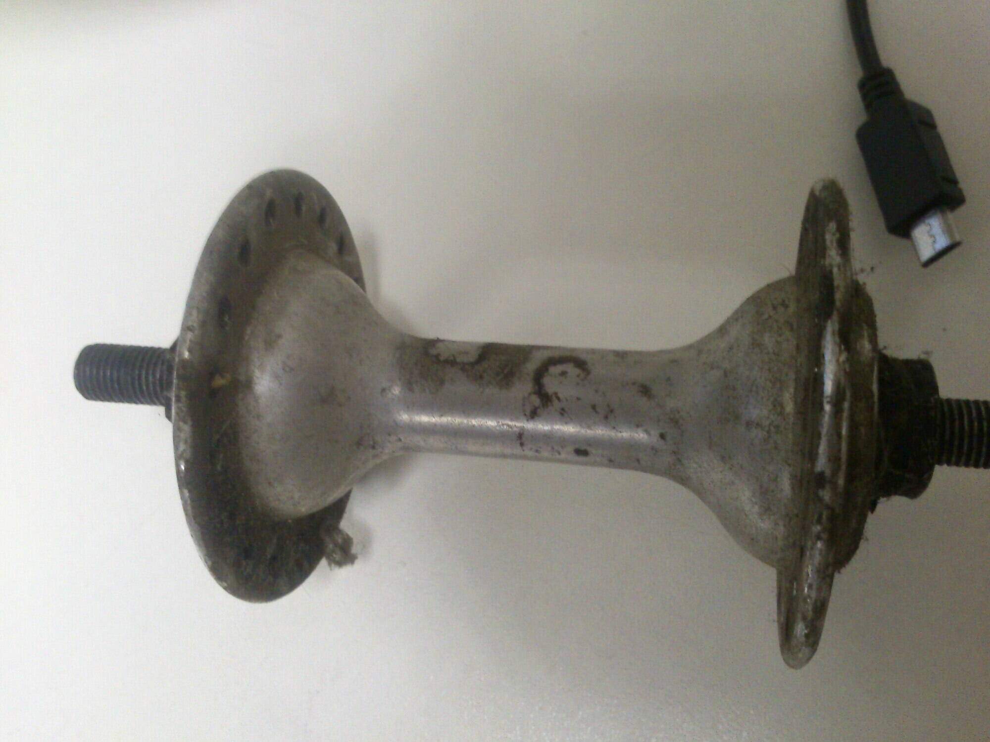

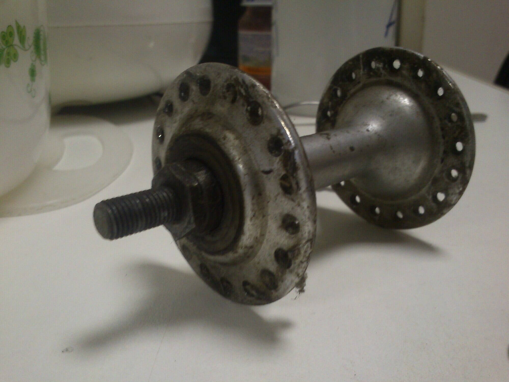

нашел вот такую втулку. оч она мне понравилась, стояла на спутнике. Смущает то что никаких знаков на ней нет, а сделана вроде добротно- геометрия идеальная, сальнички даже имеются
может кто что расскажет про неё

 Заголовок сообщения: Re: "СПОРТ"-76 или 78
СообщениеДобавлено: 04.12.2013 11:49
Сообщения: 869
Зарегистрирован:28.05.2013
Одна из многих ХВЗ. У меня комплект от старого Спорта есть, обе втулки практически в идеальном состоянии. Настолько понравились, что перебрал на осях под эксцентрик, жду когда новые обода приедут. Даже то, что сзади резьба под трещётку не смущает. Будет не хватать диапазона, поставлю восьмерик от SunRace.
