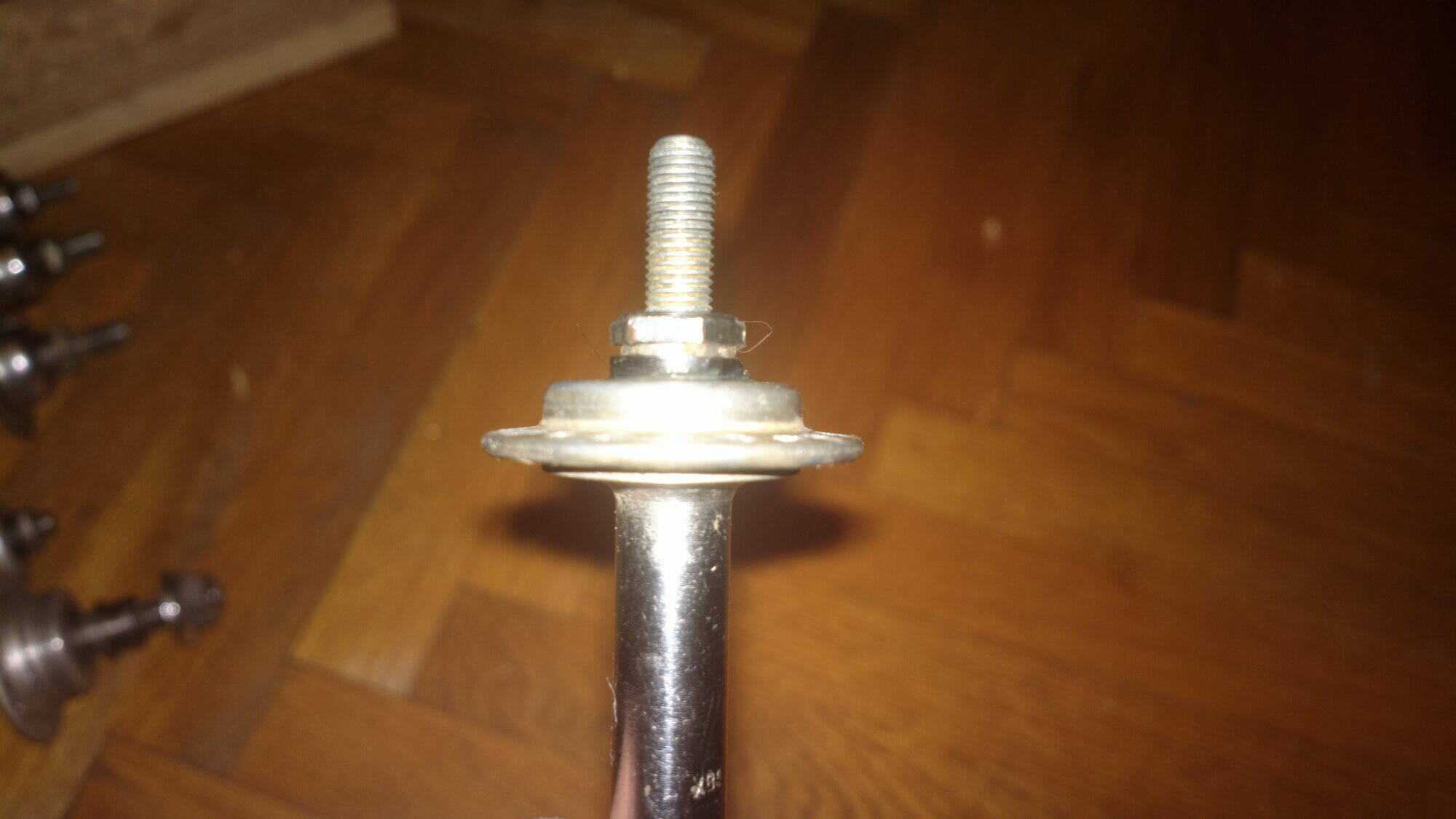

Комментарий к файлу: Это передняя втулка от Спорта. Внимательно посмотрите на фланец.
2013-11-19-0381.jpg [ 358.57 КБ | Просмотров: 1993 ]
Комментарий к файлу: А теперь на другой. Похоже выточили по-разному. Одна чашка прямоугольная, а другая более округлая. Вот чешу репу и думаю оставить ли этот прикол, или округлить чашку - все равно полировать и чистить.
2013-11-19-0382.jpg [ 360.96 КБ | Просмотров: 1993 ]

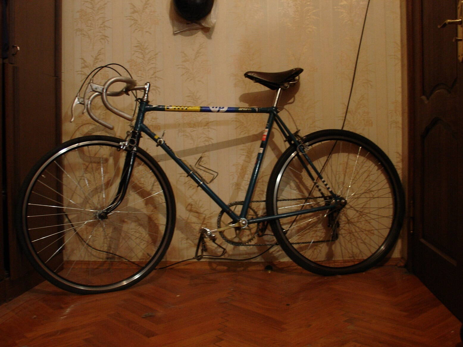

Вот он, мой Черный дрозд (на знаю почему не ласточка, хоть тресни)
Был куплен в 2001 за 500 рублей с мешком запчастей в придачу. В 2006 году, когда думал продавать, мне сказали что рама гнутая (я ездил и даже не замечал), по этой причине не могу сказать когда это случилось и моих ли рук дело, хотя вполне может быть, пару раз я летал через руль. Сейчас разобран, рама "на пенсии" часть деталей роздана, другая в том самом волшебном мешочке с деталюшками, который ревностно хранится у каждого заядлого веломана)))
Наклейки выполняют двойную функцию сокрытия вмятин и жутких сколов. В свое оправдание скажу, что мне таким достался))) Шины 32мм спереди и 40мм сзади. На трещотке неродной пятерник (родной четверник был дохлый), система - неродная, точеная из какого-то дорожника, но по внешнему виду очень похож на родной.
Иногда душит жаба что отдал сверхудобное седло :cry:

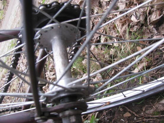

Сейчас пока не покажу, вел на зимовку отвез, втулка стальная, маркировки по моему нет отличается большей угловатостью, грани не зализаны, переходы более резкие.

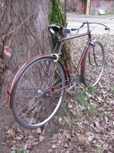

Чего-то и мне захотелось похвастаться... :oops: Вы Иван, так смачно тут пишите! :roll:
Дособрал "Турист" В-31 1950г., зав.№ 14182
IMG_1976.jpg [ 167.59 КБ | Просмотров: 1912 ]
IMG_1977.jpg [ 151.76 КБ | Просмотров: 1912 ]
IMG_1978.jpg [ 148.04 КБ | Просмотров: 1912 ]
IMG_1979.jpg [ 110.18 КБ | Просмотров: 1912 ]
IMG_1980.jpg [ 114.52 КБ | Просмотров: 1912 ]
IMG_1981.jpg [ 127.38 КБ | Просмотров: 1912 ]

Отличный вел! Вот как раз и фото передней втулки, у меня такая же.
Влад! А какой расчет там? 48/?

Я даже не о реставрации или коллекционной ценности... Красив, зараза!
