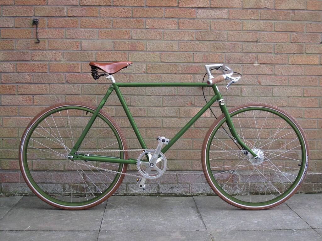

Я собі уявляв так:
беру Оракал(рекламний, від легко відділяється) на плотерній порізці ,ріжуть мені потрібні смужки,візерунки (заданий малюнок, оброблений в векторній програмі, наприклад Корал) ... заклеюю ВСЕ ... лишнє (місця де повинна лягти фарба цировки) забираю ... малюю ... сохне ... віддираю все і вуаля !!!
тоді легше добитись паралельних ліній і т.д
Цікавить ще такий момент: цировка під лаком чи просто на фарбі ,не вскрита нічим ?!
 Заголовок сообщения: Re: BeerBike
СообщениеДобавлено: 21.11.2013 21:57
по-простому ТРАФАРЕТ на клейкій основі :D
"Оракал" потрібний автомобільний-рекламний (там є якась маркіровка х.з ) він легко відділяється потім з рами (можна навіть без фену)... не залишає клею ,ну і не відриває фарбу-лак і т.д.

usafa писал(а):
не , ну если плоттерры флотерры поклейка, то просто прямые линии не интересно , тогда подавай визырунки))
А ось візерунки, як раз повинні бути від руки !!! :wink:
тільки кому вони треба на веліку.... хоча :roll:
leon_84, так цировка під лаком чи поверх, готового ЛФП ?!
