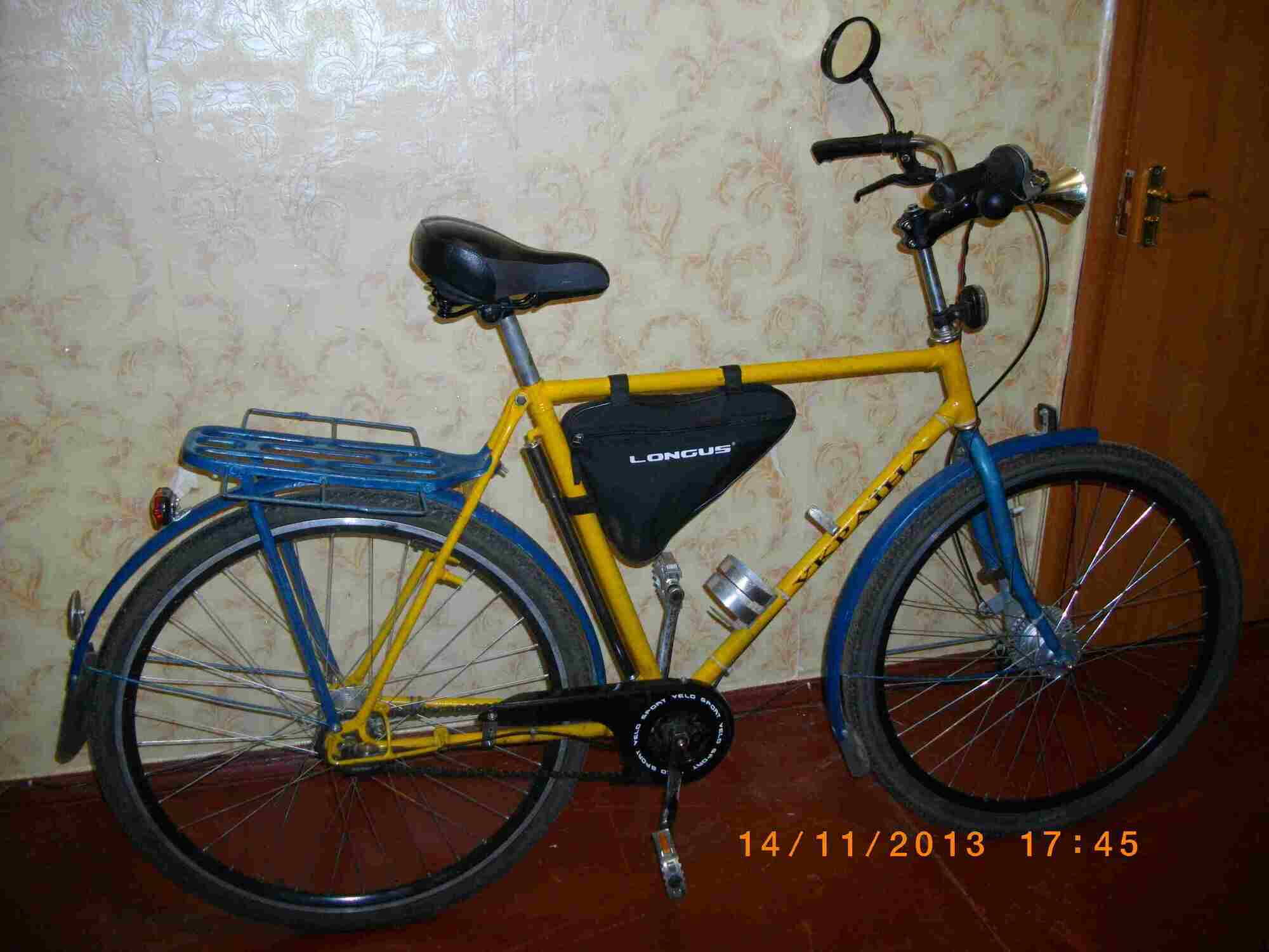

Вот для сравнения обе мои коряги:
IMGP0942.jpg [ 218.75 КБ | Просмотров: 1638 ]
IMGP0946.jpg [ 180.24 КБ | Просмотров: 1638 ]
Отличные машины, почему коряги. Масса людей были бы счастливы иметь такие.
Мерси за комплиман.
но знаешь, если бы я их выставил на обсуждение, то меня православные крокодиловоды разве-что в содомитстве не обвинили-бы (надеюсь) :evil:
Мої ровери:

umanager писал(а):
Ох, старые запчасти!!! Металл же какой.
Собственно, современных комплектующих нужно не так уж и много.
Из моего скромного опыта можно составить такой список:
1. Каретка. Нужно поменять клинья на квадрат. Это даст возможность поставить шатуны в ряд на оси и главное забыть, что они у тебя когда-то были. Сейчас продается безлич наборов под квадрат и готовые картриджи, нужно только ширину правильную выбрать.
2. Педали. То, что похоже на старые советские педали, но продается новым, ездит неделю, максимум месяц. Педали нужно купить МТБшные топталки, пусть и не дорогие.
3. Обода. Старого образца П-образного сечения вполне годны для езды, но здесь такой-себе эстетический нюанс... Имея хрен знает из чего покрытие, даже новые через сезон покрываются ржавчиной и велик дискредитирует хозяина, типа он сельский мужлан, заехавший в город по делам... :evil:
Чтобы велик выглядел аккуратно и со вкусом, желательно потратиться на недорогие двойные аллюминиевые обода. Около 100грн. за штуку + возможно спицы нужной длины. К тому-же у аллюм. лучше накат и они лучше сопротивляются появлению восьмерок.
Все эти покращення пожно проводить поэтапно, от зарплаты до зарплаты, как и я это делал.
После этих переделок захочется поменять трансмиссию на многоскоростную... :yes:
Я проездил 10 лет на классической трансмиссии, теперь использую планетарные втулки и этим очень доволен. Классическая трансмиссия нижнего уровня обойдется дешевле планетарки, но если учесть её быстрый износ и не надежную работу, частые замены деталей, необходимость заново городить тормозную систему (а это денёг стОит!), то планетарка выйдет и дешевле и надежней.
