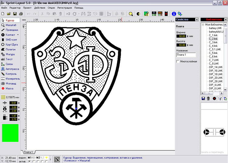

Для начала нам нужно изготовить шаблон, для этого делаем рисунок эмблемы в одном из графических редакторов. Рисунок должен быть черно-белым. Чёрным рисуем участки, которые необходимо оставить, а белым оставляем участки которые необходимо травить. Я для этого использовал программу Sprint Layout, которая предназначена для разработки печатных плат. Эту программу я выбрал, потому что она у меня уже установлена и я не хотел ставить корел или другой редактор себе на компьютер и разбираться в его работе.
Рисуем:
11.jpg [ 162.54 КБ | Просмотров: 23955 ]
Далее нам нужно распечатать рисунок эмблемы в масштабе 1:1 на глянцевой бумаге в зеркальном отображении.

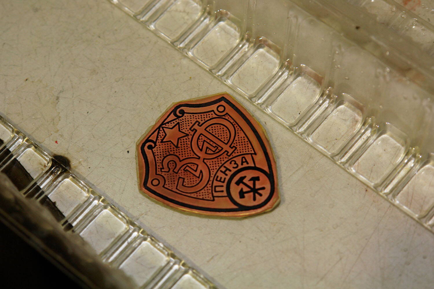

После травления эмблему промываем в проточной воде и высушиваем, потом растворителем удаляем тонер и снова просушиваем. Отработанный раствор хлорного железа сливаем в бутылку и плотно закручиваем, его можно использовать несколько раз.
Осталось надфилем подравнять края и просверлить отверстия. Эмблема практически готова.

Теперь эмблема готова
7.jpg [ 234.71 КБ | Просмотров: 23945 ]
