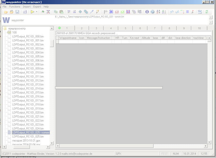

Господа, вот такая беда случается иногда на обработке Waypointr'ом bin треков ( треки переписаны на винт).
С большинством треков он обращается нормально, но иногда бывает такой баг. И такой трек ни в какую не хочет конвертироваться.
Трек писался 500 тритоном с родной последней прошивкой.
Что делать? Помогите.
Без имени-1.jpg [ 168.82 КБ | Просмотров: 1235 ]

Сам вопрос задал, сам и решение нашел )))
Может кому пригодится.
Если файл Трека, который пишется на флешку (LDPOutput_RC-SD.bin ) превышает больше 15 Мегабайт, то его надо открыть в текстовом редакторе ( я юзаю AkelPad) и порезать пополам. Т.е сохранить первую половину как один bin файл, а вторую - соответственно, как второй.
Вуаля. Каждая половинка прекрасно конвертится.
