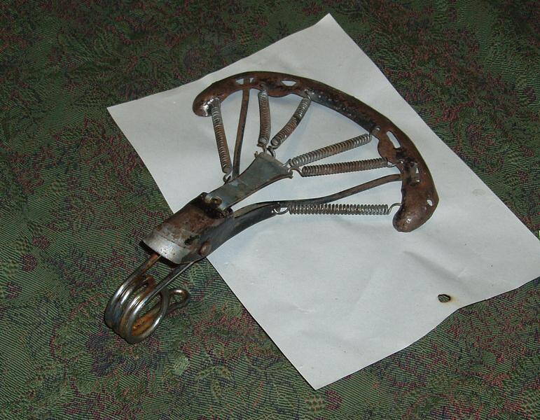

guffy писал(а):
... (то есть эти дохлые проволочки несущие)? Или светлая область за ними на следущем фото - это всё-таки металл (тогда непонятно на кой чёрт за жесткой пластиной вообще что-то, пружины - в частности, ставить)?
где я выделил там просто железная штучка-соединитель, с дырочками, в которые продеты пружины, несущее - каркас седла и пружины.
Пружины жесткие, то, седло, что 50-х гг, сейчас реставрирую, оно разобрано, на фото даже видно, что заклепки не стоят на месте, так я к чему - пружину взял с каркаса от Прогресса(они такие же), очень жесткие пружины, действительно, Киса правильно пишет.
Не, я область внутри красного контура имел ввиду.
Ну просто жесткие-то они в продольной плоскости, а чтоб их в поперечной до рельсов прогнуть хватит в разы меньшей нагрузки (чем для растяжения на те же полтора-два сантиметра вдОль оси). Из этого исходя конструкция странной (предположительно неэффективной) показалась.
Там кожа, которая защищает войлок от соприкосновения (трения) пружин.

А нет фотки где конструкция лучше видна? Кожа как на стартоновском, за счёт формы и натяжения держится (то есть в центре ни на что не опирается) или сверху там жесткая стальная штамповка почти по всей плоскости?
Пластиковая штука между пружинами - это что? Самодельный демпфер, чтоб верхняя часть каркаса по рельсам не стучала?

СообщениеДобавлено: 26.01.2014 23:05
На продольных пружинах лежит. Тут вверх ногами есть viewtopic.php?f=31&t=28294&start=795#p1056156 . Рыжая подкладка - просто кусок старого голенища для защиты основной шкуры от намокания снизу (крылья сначала на том веле не планировались) и от истирания пружинами. В оригинале передняя часть не закреплена - скользит по каркасу скобами специальными. Я приклепал - всё нормально, моя кожа значительно мягче заводской, допускает. Советские ДОРОЖНЫЕ все так сделаны. Вот есть ещё каркас под восстановление:
P1010244.JPG [ 110.21 КБ | Просмотров: 10970 ]
Пластиковая штука - это дешёвая мигалка красная в силиконовом корпусе, чтобы вечером автомобили по мне не стучали :D

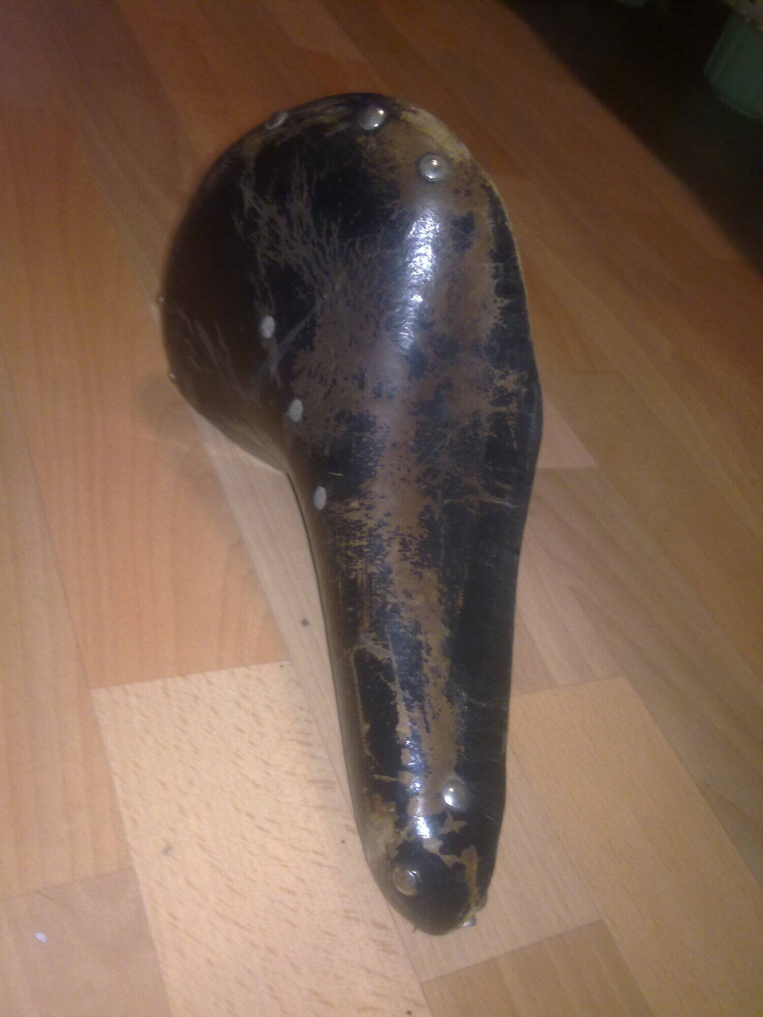

Товарищи ученые... подскажите пожалуйста, стоит ли взять такую сидуху или трещины слишком глубокие (на сколько это видно по фото) и как ХВЗэшная седло для дамской п...пы или это чисто мужское?

СообщениеДобавлено: 15.02.2014 20:18
Бесплатно? Пойдёт. У дамских поп бывают нарекания viewtopic.php?f=31&t=170384
Серьёзно, чтоб недорого. Пока это (как и всё, с чем мы обычно имеем дело) - хлам. И цена должна быть соответствующая. А цацой оно всё становится после того, как мы руки приложим. А то есть у нас барыги - ТАКОЕ точно продают (и не один) по цене БРУКСА НОВОГО (правда со скидкой и самая дешёвая модель, но...)

СообщениеДобавлено: 15.02.2014 20:20
Сообщения: 780
Зарегистрирован:17.01.2011
Эти трещины на лакокрасочном покрытии. Ни на что не влияют.

СообщениеДобавлено: 15.02.2014 20:44
Сообщения: 780
На наши деньги это 125 грн., думаю нормальная цена, попробуйте еще немного поторговаться.

Сообщения: 4271
Город: batym, Israel
Возраст: 64
Зарегистрирован:10.08.2007
Я бы взял. И не бесплатно - тоже. Вычистить, пропитать и обкатать - и не на один сезон...
125 грин - кмк весьма недорого.
