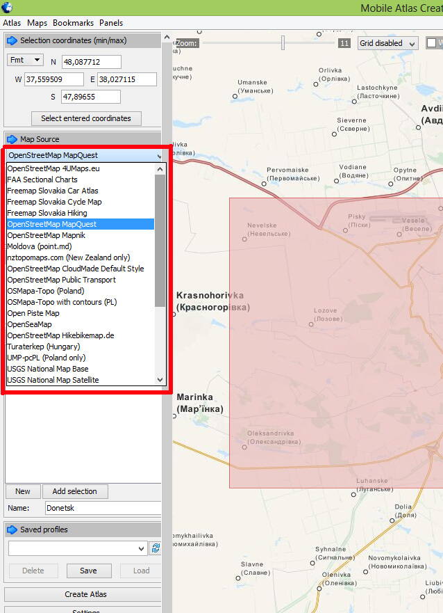

Но в Map source абракадабра какая-то, гугла тоже нет, что там выбирать?

В первом сообщении темы - файл с дополнительными источниками. Их нужно добавить в папку Mapsources. Гугл там есть. А на этой странице выше скачайте файл OSM_mapnik.zip. Там хорошие карты OSM_mapnik, из них хорошо города делать. И выглядят они не такими бледными, как Гугл.

Как в MOBAC разделить выделенную территорию на части, чтоб вложиться в 20 тыщ пикселей? Мне нужна территория 46 на 26 тыщ. Как её разделить?

Очень удобно пользоваться тайловой сеткой, у Вас там сейчас надпись "Grid Disabled" вверху карты. За пару итераций разберетесь сколько квадратиков выделять. Когда выделили область, в поле "Atlas content" можно посмотреть свойства карты и количество точек.

Да, но как сделать, чтобы стыки листов совпали? Выделение не залипает к координатной сетке, поэтому при следующем выделении листы карты могут разойтись. Выделять листы с перекрытием?

Я делал с перекрытием. Ничего в этом страшного нет. Но потом для больших карт стал использовать не MOBAC, а SAS Планету + Global Mapper + RMPCreator.
