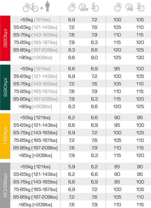

Вопрос относится к опытным шоссерам, но в частности, наверное, больше к тяжелым велосипедистам.
Мой вес 100...105кг.
Имеется шоссейная резина Panaracer stradius sport, которая свое уже отходила. Качал по 10 атм. и все меня устраивало. Задумался о покупке новой бюджетной резине. В местном магазине смотрел Максис детонатор, а у нее оказалось максимальное давление 120 psi 8.3 атм. Швальбе лугано вообще 110psi.
В инете нашел такую таблицу выбора давления от веса велосипедиста (см. ниже).
Согласно этой таблице Швальбе мне вообще не подходит, а Максис, можно сказать, на пределе.
Получается, что мне необходимо искать покрышки с максимальным давлением 140 psi, типа panaracer, или подойдут покрышки и с 120psi? На сколько будет хуже катить на 8,3 чем на 10 атм? На сколько больше вероятность поймать змеиный укус? (На 10 атм влетал на скорости в острые выбоины - змеиных укусов не было).
Хотелось бы услышать толковый совет, особенно от тяжелого шоссера.
Заранее спасибо за ответ.
выбор давления в покрышке.jpg [ 75.26 КБ | Просмотров: 2680 ]

Довольно спорная таблица…. Я в прошлом году весил примерно сотню, покрышку выбирал совсем не по таким критериям. И ничего, подо мной не лопнула. Я сильно сомневаюсь, что для человека весом 100 кг нужны какие-то специальные покрышки. Для покрышки потому и есть рекомендуемое и максимальное давление, а не вес велосипедиста, что этого вполне хватает для её эксплуатации. Весом ограничены колёса и рамы, там нужно смотреть. А покрышки покупать по качеству/бюджету/цвету/....

есть покрыхи, на которых написано макс вес гонщика- нужно внимательно смореть, давления в покрыхах не зависит от веса гонщика а от материала из которого она делана, то есть указан коефициент, при котором покрыха станет набитой, и обеспечит обод и камеру от неприятных последствий. :D
Штудировал просторы инета нигде не видел указания веса велосипедиста.
Не соглашусь с тем, что давление в покрышках не зависит от веса гонщика, так что такое давление - это отношение единицы силы к единицы площади, а так как пятно контакта одинаковое, а вес то-ли в 50кг или 100кг будет играть роль.
С тем, что вы сказали по поводу материала покрышки - с этим согласен, и подверждением этому есть та таблица, которую я навел в первом посте, чем выше tpi (как я понял, чем больше покрышка похожа на прорезиненную ткань, а не на дубовую резину) - тем больше нужно давление набить. Бюджетные покрышки имеют самый низкий tpi, тоесть смотрим самую нижнюю строчку таблицы и видим переднее 110psi, заднее 115psi.
Как по мне, я согласен с высказыванием выше, чем больше накачаеш - тем "комфортней" себя чувствуеш.
Хотя здесь ище как подумать: пробиваешся в дороге - качаеш насосом без манометра; 8 и 10 атм хрен на ощупь отличиш. И с каким давлением поехал дальше никому не известно :D
Tpi- количество нитей корда на дюйм(ну или количество пересечений нитей на квадратный дюйм). Чем больше значение, тем тоньше нити и тем покрышка тоньше и легче. По давлению- вроде прямая зависимость pci и tpi...

Вы привели таблицу для покрышек Vittoria, поэтому она в первую очередь актуальна для покрышек Vittoria, а потом уже можно перенести на остальные.
И да, я вам тоже посоветую покрышки Vittoria, сам катал(и катаю) на Rubino Pro 25 мм, качал 9 АТМ(весил 100 кг), проблем не было. Так же вполне хорошо ехалось и на 8 АТМ. А еще они так просто не пробиваются
