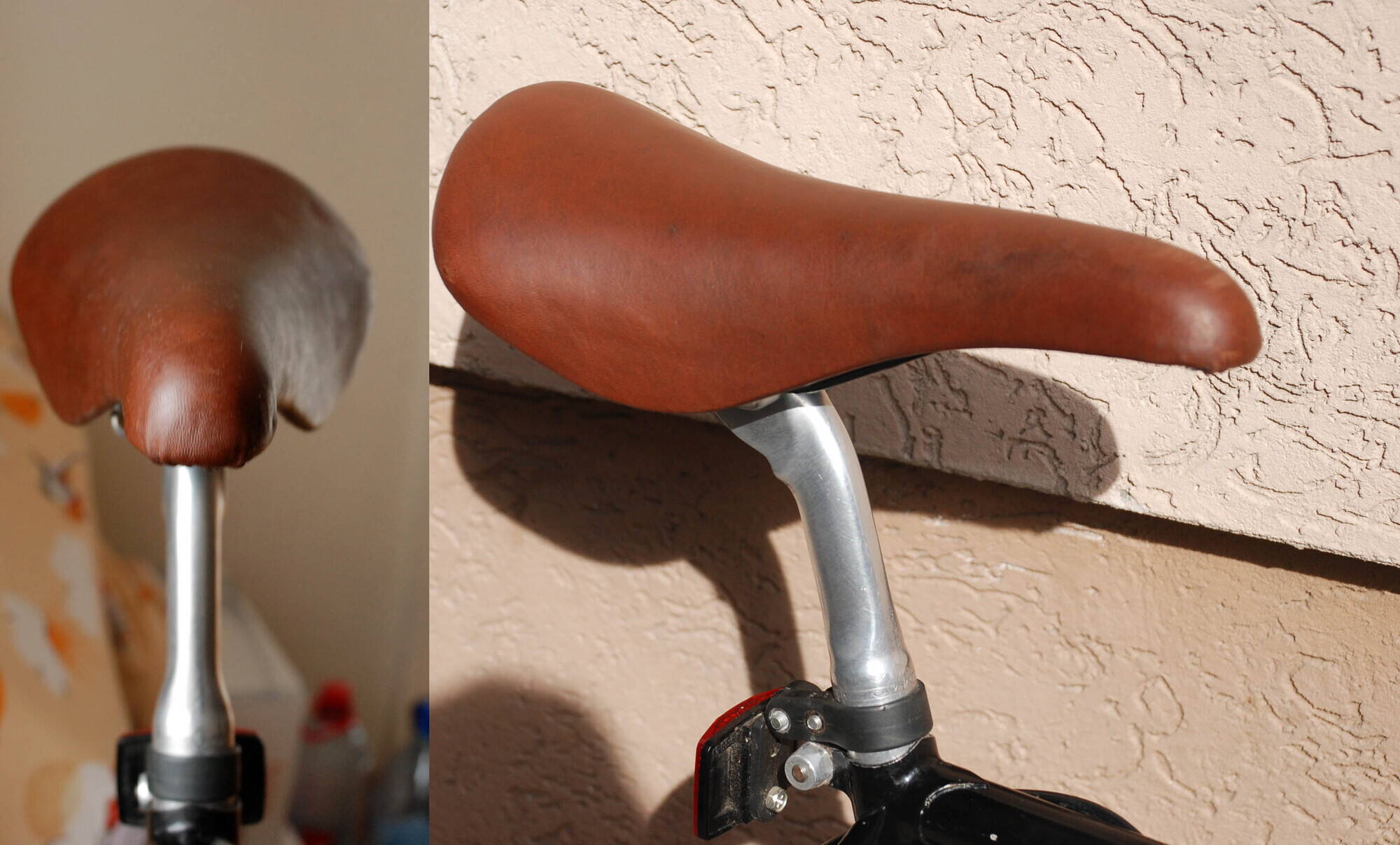

Я содрал эту "колготку" с седла и перетянул кожей. Но! никакого клея. Только скобочками!
Результат вот.
sed.jpg [ 402.93 КБ | Просмотров: 1389 ]

Красиво.

Gagarins писал(а):
Paranoiker
Результат вот.
Снаружи выглядит здорово! А откуда такая ненависть к клею? (Хотя, человек с таким же отношением к "скобочкам", наверное, не в праве задавать подобный вопрос.)

У клея помимо его положительных качеств, есть пара таких недостатков: он клеит кожу с прослойкой. И когда вот эта новая кожа подлежит замене, возникает проблема - кожа отрывается вместе с кусками этого, как это, - нем. Polsterung. Другой же минус клея - седло напоминает хлеб с корочкой - роль корочки исполняет клей. Не умею объяснить, надеюсь, понимаете меня. Корочка поркывает мякоть и может потрескаться, взависимости от типа клея.
Но если автор темы не желает перетягивать кожей, а соблюдать аутентичность, то в таком случае надо сходить в секонд-хенды, поискать женский купальник подходящего цвета и величины, вырезать кусок и перетянуть.
СообщениеДобавлено: 29.01.2014 11:44
Имеется ввиду, что кожу к поролону клеить нельзя - только внизу за загибом к основе - как я понял.
СообщениеДобавлено: 29.01.2014 12:48
Сообщения: 148
Gagarins, а ведь вышло-то офигительно, мягко говоря! :good: Аккуратный фирменный вид без всякой тени колхоза.
Перетягивать буду женским бельем, конечно. Недавно вот ходил за лаком для ногтей, чтоб свой любимый престарелый Action Bass подкрасить, забавный был процесс весьма... :facepalm:
kisa, да, оно и изначально так клеилось на заводе: клей лишь только меджу подложкой и основанием.
Надеюсь, это была шутка. А если нет... :facepalm: Смотри остророжно с клеем, чтоб непопортил ткань, и на верх чтоб не пропадало, а то просочится сквозь "калготку".
Я именно этот загиб к основе и имел ввиду (неужели находятся желающие приклеить кожу к поролону) - просто скобы от степлера там выглядят очень неэстетично.
