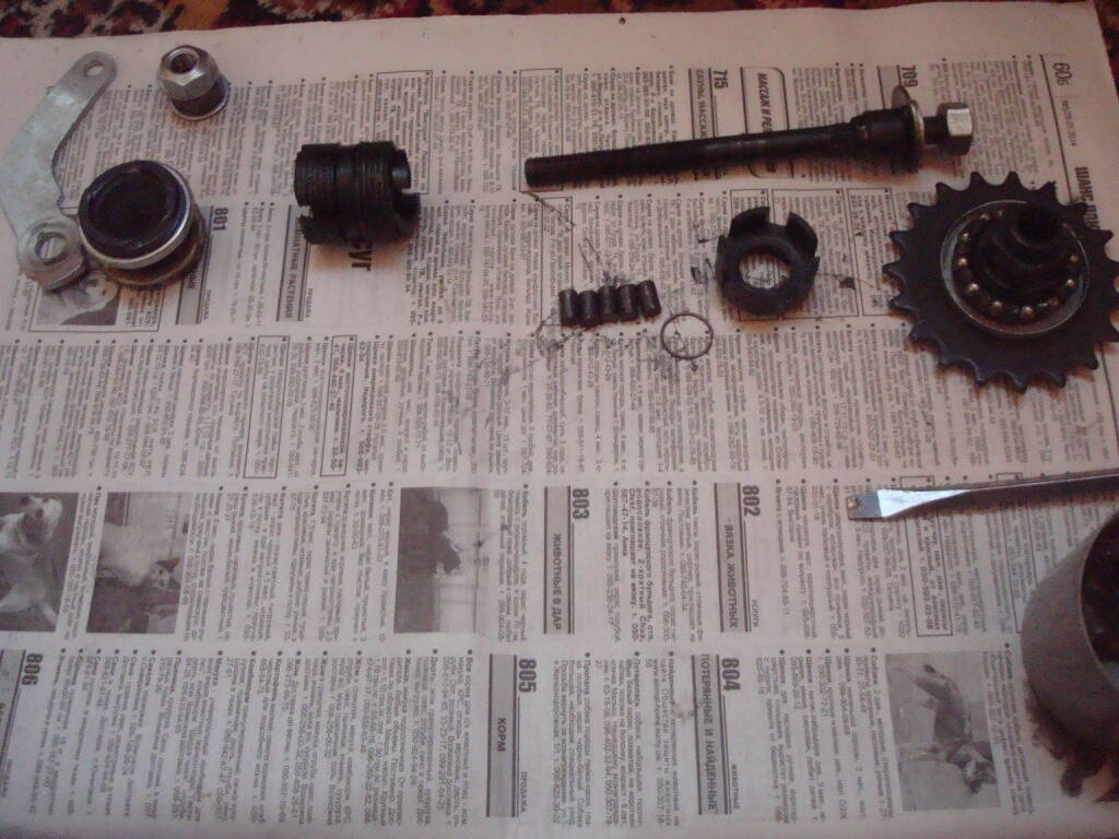

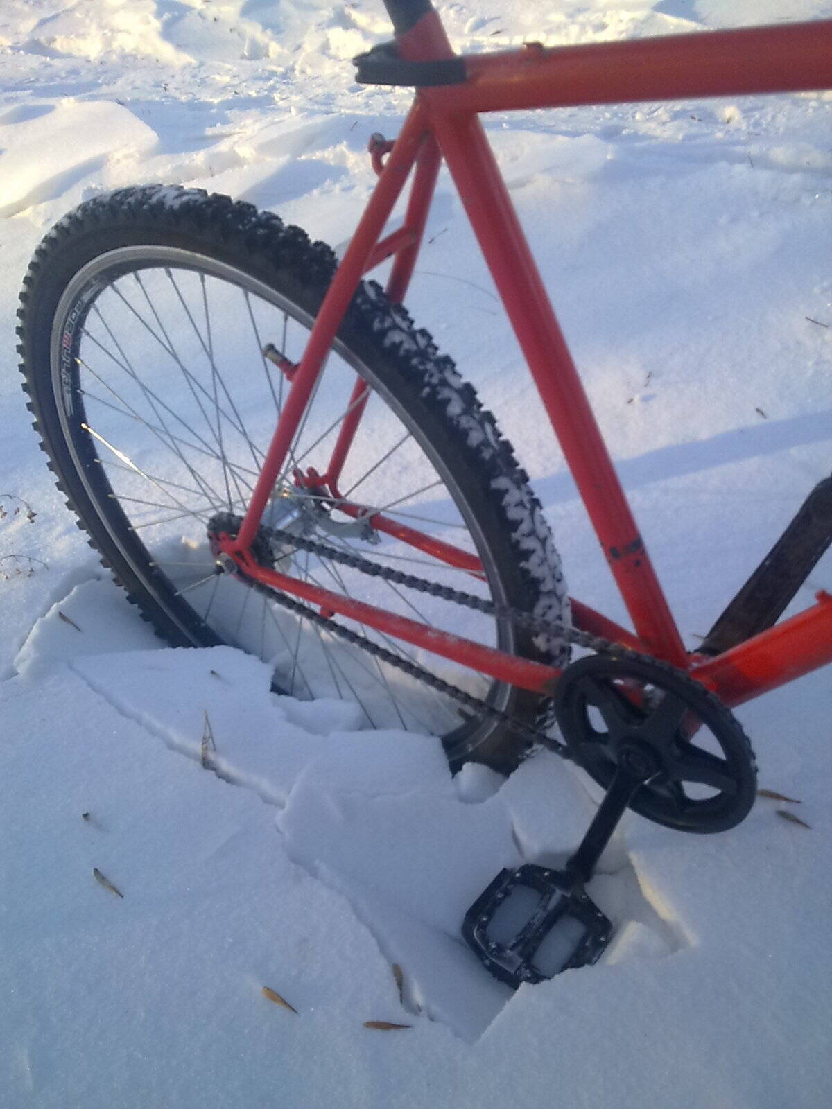

Сьогодні катався на сінглі... температура -16, проїхав 15км, дуже замерзають пальці на ногах,катаюсь в звичайних теплих носках та зимових теплих кросівках, коли було тепліше(до-10) з часом пальці теж замерзали, робив так: вставав з велосипеда і відновлював кровообіг фізичними вправами(ходьба на носочках, піднімання ніг, різко викидував ногу вперед-назад) 5хвилин таких вправ і все в нормі, тепер(коли температура -16) це допомагає максимум на 10хв. потім знову замерзають хотів спитати чи є в когось подібні проблеми?як з ними боротися?
З"явилась ще одна проблема в конструкції сінгла- при різкому та сильному натисканні на педалі вони прокручуються з сильним тріском... думаю що салідол потрапив на ролики муфти зчеплення, хоча втулка має пробіг всього 130-140км... думаю за такий пробіг ролики стертися, або розвальцюватися втулка не може. на днах розберу гляну, викладу фото
І ще невеличке прохання - з кожним днем все більшає кількість переглядів, а коментарів моло, якщо не важко - пишіть коментарі, бо мені дуууже цікаво що інші думають (для того ж і виклав матеріал)
Дякую

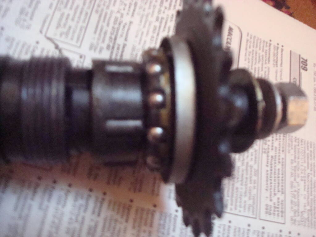

У меня была похожая проблема, тогда стояли точно такие же шатуны, но обычная кассетная втулка. Я подозреваю, что прокручивались сами шатуны относительно звезды, они ведь не имеют жесткого соединения кажется.
СообщениеДобавлено: 03.02.2014 02:03
Сообщения: 865
Зарегистрирован:26.01.2010
При морозе может смазка густеть и залипать.Т.е. приводные ролики не сразу входят в контакт с корпусом.
Шатун и звезда просто запресованы на шлицевом соединении.И шлицы там не очень крепкие.Может там проскакивать
Может несколько приводных роликов покрошились.Если втуль наводел,не исключено

сьогодні розібрав втулку, і побачив наступне:
приводні ролики повністю в салідолі (такого не повинно бути)
з"явились невеликі канавки на посадочних місцях роликів
підшипники працюють нормально
що до шатунів- там все нормально, тримаються міцно, запресовані нормально, до того ж порбіг у них - до 30 км.
Комментарий к файлу: видно що на роликах салідол

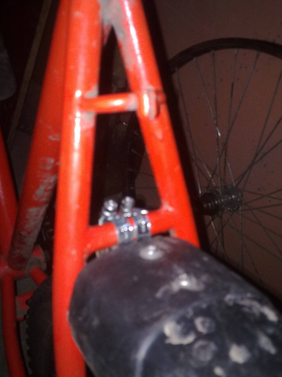

Розтав сніг, почалась грязюка, задумався над модернізацією щітків, проблема в тому, що задній щіток знаходиться дуже високо, і від крапель які летять з колеса захищає погано, поки що зробив так:
