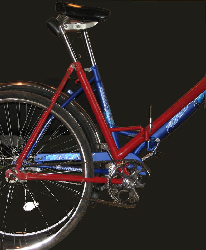

На авито.ру велосипед продавался, как "Салют". Тщательный анализ картинки подсказал, что это велосипед с большими колёсами. Которые были практически убиты и встал вопрос о покупке новых. На том же авито, очень удачно, продавали современный складник 28" - Forward Portsmouth 003 (2013) - двойные обода. В результате купил этот Форвард - девушке он не подошёл, потому что была проблема с седлом. Неудобным оказалось. Я сначала не понял в чём может быть загвоздка и устроил сравнения на следующий день: 1989 год с 2013-м. Действительно впечатления от езды очень разные, стал анализировать причину, поставил оба велосипеда рядом (на родных колёсах каждый) и поразился: на уровне седла Форвард впереди. На целых 12 см. Разница в углах подседельной - 8 градусов, что полностью отрицает какую-либо преемственность геометрии. Пока не знаю, что сделать из рамы Форварда, но это будет явно что-то агрессивное и складное, потому что 12 см компенсировать - уж очень необычно.
Когда разбирался с углами, понял, что на моём юношеском тоже был такой комфортный угол - около 68 градусов.
Передача сейчас 48-18. Приятная тяжесть.
Universal-1989_vs_Forward-2013.jpg [ 60.65 КБ | Просмотров: 7227 ]

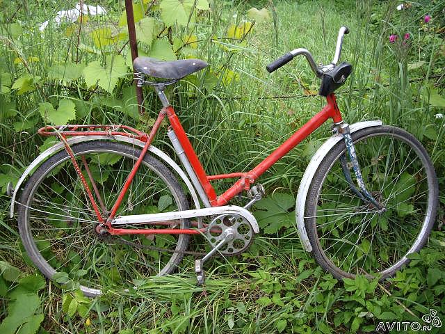

Фотографии "Универсала" с сайта авито, по которым принималось решение о покупке (заявлен был "Салют").
Universal-1989-Orig01.jpg [ 100.59 КБ | Просмотров: 7183 ]
Universal-1989-Orig02.jpg [ 101.59 КБ | Просмотров: 7183 ]

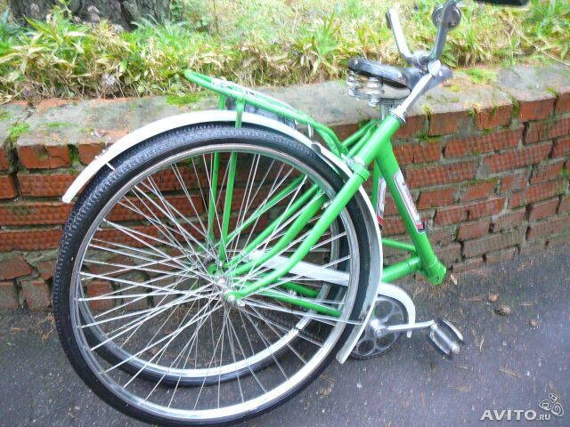

Вы конечно сразу спросите: "Бо708, а как он выглядит сложенным? Где же фотографии? Это ведь очень интересно." Отвечу: "У меня нет фотографий моих Универсалов в сложенном виде, но есть фотографии других."
540564790.jpg [ 99.12 КБ | Просмотров: 6821 ]
540565448.jpg [ 91.19 КБ | Просмотров: 6821 ]
540566214.jpg [ 55.71 КБ | Просмотров: 6821 ]
540567051.jpg [ 92.1 КБ | Просмотров: 6821 ]
