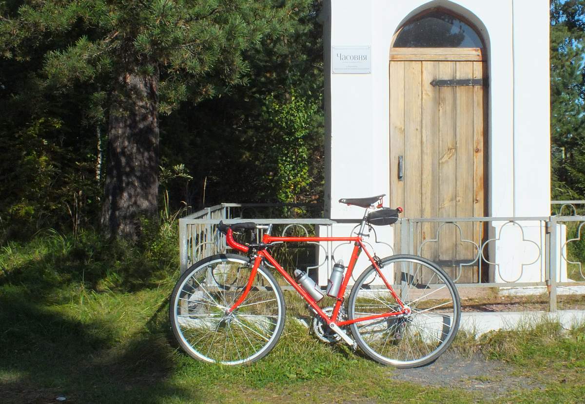

За агрессивну посадку :D Все правильно, самое главное хвост! ээээ, скорость! :cool:
1-DSCF0091.JPG [ 168.79 КБ | Просмотров: 2797 ]
