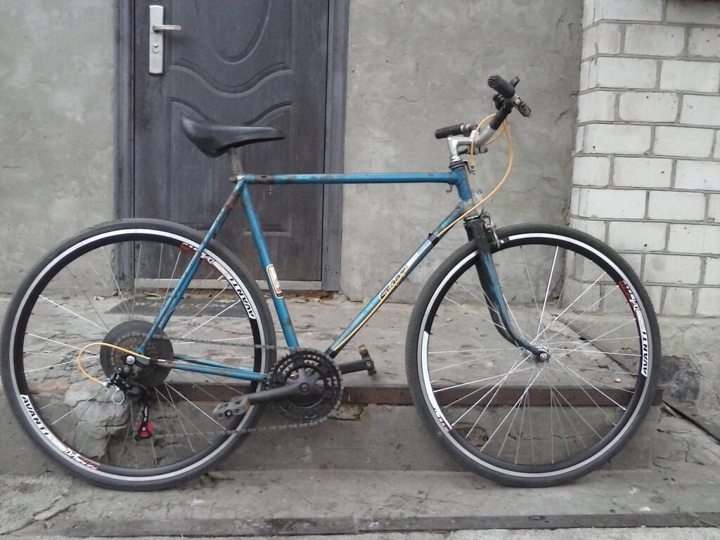

Нет повести печальней на свете, чем выбор спиц в городе. 288мм в городе продают, а нужны 280мм. 32мм профиль ободов и загнанные нипеля по самые помидоры. Три дня возни с колесами изрядно помотали мои нервы.

Может искать нужно лучше. Я тоже в своем городе не знал что 280 продаются. Думал через Киев заказывать.
Оказывается я не все магазины знал, зашел и купил, да еще и черные, какие хотел.
Кто ищет, тот найдет!

А вот нефиг высокие обода покупать :D
У меня тоже эпопея была download/file.php?id=181478&mode=view/P8240066.JPG Оцинковки, правда, завались, но мне нерж нужны были... Пришлось брать длинные. Правда, весь этот колхоз встал очень удачно - фикзозвезда-то несъёмная, обычную спицу не установить без болгарки. А так - пожалуйста. Сегодня ровно 1800 км.

Костя, не поделишься подробнее, как гнул что да как? На всяк случай...
 Заголовок сообщения: Re: Моя коллекция
СообщениеДобавлено: 08.03.2014 11:30
Игорь, это же очевидно - я гнул спицы плоскогубцами :D
Для удобства сделал приспособу из стальной полосы с прорезью. Толшина полосы, как у фланца втулки, а лучше немного тоньше/ Прорезь фигурная - повторяет профиль отверстия во втулке. Гнутся спицы не совсем точно, но при обтяжке становятся красивыми. download/file.php?id=181462&mode=view/BC-13.jpg

Игорь, я гнул спицы плоскогубцами :D
Для удобства сделал приспособу из стальной полосы с прорезью. Толшина полосы, как у фланца втулки, прорезь фигурная - повторяет профиль отверстия во втулке, а лучше немного тоньше. Гнутся спицы не совсем точно, но при обтяжке становятся красивыми. download/file.php?id=181462&mode=view/BC-13.jpg
Спасибо :) Будем пробовать скорее всего (:

Других ободов на 36 спиц в городе нету, шире 14мм. Со спицами тоже надо поэкспериментировать.

По поводу спиц Я спицевал в 4 креста, теми что остались от туриста
IMAGE00062.jpg [ 416.78 КБ | Просмотров: 2783 ]
СообщениеДобавлено: 09.03.2014 22:56
Fershal
Мягкие колёса получаются от 4-х крестов.
