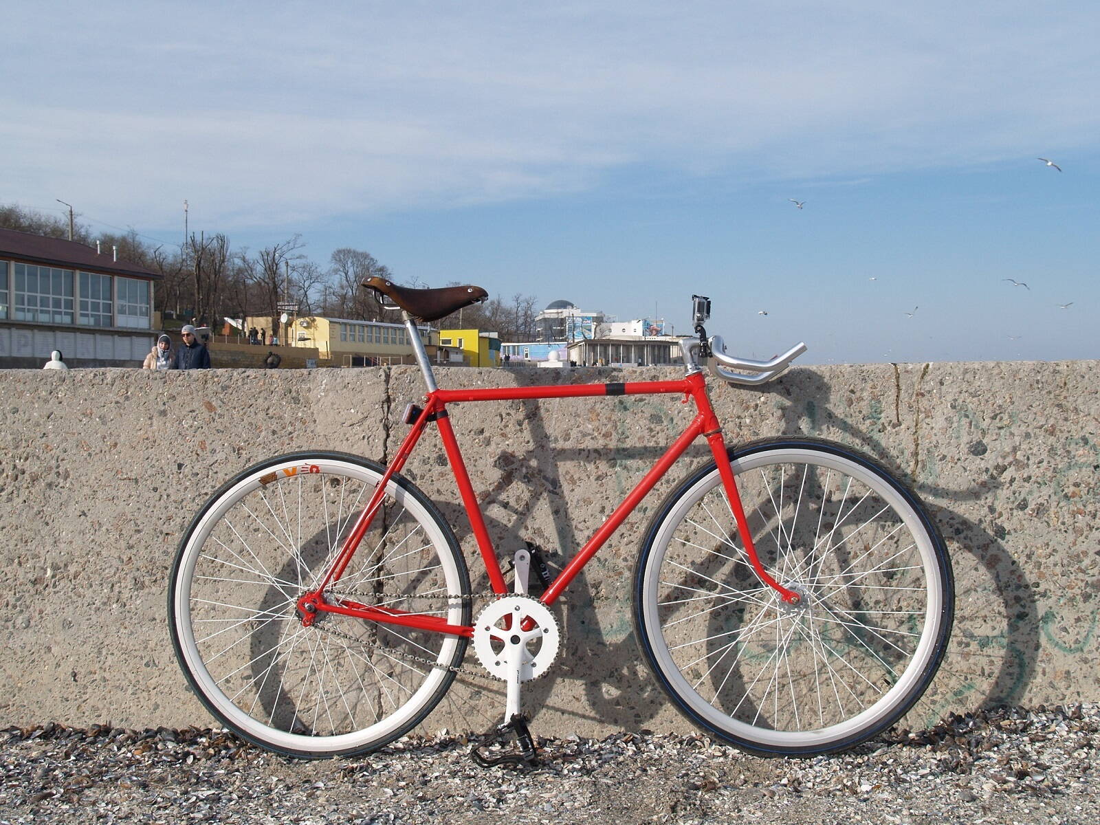

В общем,так сказать,к сезону готов.Езда на фиксе конечно интересна.По ощущениям словами не передать :roll: Расчёт оказался для меня удачным,ездить на нём легко и быстро.Без обмотки на руле конечно не особо мягко,но то дело такое.Оригинальное седло на много лучше чем мягкое шоссейное.Для натяжителя в нос седла подобрал обычный потолочный крюк с резьбой на штифте,отпилил до нужной длинны и всё готово.Туклипсы удобнее чем ХВЗ-шные,но всё равно стоит привыкать.

Кто же так фиксит? Цепь натяни!
Седло просевшее, стоит подреставрировать. вот те урд, вердать скуть неготонди.

Красиво, когда вел спортивного толка с красной рамой. Говорят, +5 км/ч :D
Педали-туклипсы чёрные как-то сюда не очень, сидуху бы восстановить. Система, похоже таки белая? Её бы серебристую и немного поажурнее.. Руль без обмотки красив, ну а как из потных рук выскользнет?

Из редкого (сохранилось дай бог десяток-полтора единиц) юбилейного "С-ш" В-553, в довольно приличном по нынешним временам состоянии, "сваять" весьма посредственный "среднестатистический" фикс (сравните первую и последнюю фотку темы) и не стыдиться, а наоборот хвастать результатом! :facepalm: НЕ ПОНИМАЮ потаенного "великого" смысла сего "хренодельства :-P "

Ни одной оригинальной зап.части не выкинул.Всё осталось в ящике с инструментами.Деколи,да жалко,сам жалею что они ушли.Буду искать их и обязательно их восстановлю.Фото есть и художница знакомая есть,она и сделает со временем по ним изометрию.А краску всё равно пришлось бы снимать,не забывайте что он был варен,при чём очень ужасно.Под сиденьем было наварено"чёрте что и с боку бантик".И соответственно вопрос о переварке\эксплуатации встал первым.Но как я видел на этом же форуме,не все снятые детали у меня совпадают с оригиналом.Система у меня-трёхлапка на одну ведущую звезду стояла,не знаю по базе или переставлялась.Со временем верну краски и на шильдик(как я понимаю у моей модели он медный,а на более поздних-стальной?)сейчас он просто отполирован.Руки не потеют-встречный ветер не даёт.И руль на много удобнее обычного барана.А седло после кустарного апгрейда уже успело приобрести форму моей пятой точки(оно ведь тоже оригинальное-устаёт быстро,старенькое ведь :roll: )Ну,а так,критика тоже внимание.

Ладно, Артем, возможно погорячился, СОРИ!!! Просто жалко когда велы такого плана "уходят" в категорию "...помогите определить модель и год..." Сори! :oops:
Если Вам действительно удастся его восстановить хоть близко к оригиналу - Вам АБСОЛЮТНЫЙ РЕСПЕКТ! :yes:
По комплектации: звезда у Вас родная (с разнесенными точками крепления блока звезд)
Не родные: вынос, колеса, тормоза, задний переклюк - скорее всего со "Спутника"/"Туриста" начала 80х.
Нет передней перекидки (на 2х продольных точках)
Более или менее родная комплектация: http://veloretro.ru/pic.php?id=22&indx=3%27, но учитывайте по покраске: на ссыли САМЫЙ первый ("спартакиадовский") вариант "С-ш" (где-то весна-лето 67г.), а у Вас чуть более поздний - осень 67г. Так-что декаль на подседеле у Вас другая.

А симпатичний получився вєлік ! Вітаю !!!
Ну без обмотки довго не поїздиш :yes: все рівно почнеш щось крутити !!!
Тут класно би було обтягнути руль шкірою, але перфорованою !!! Бачив я таке, на якомусь Евроретрошоссері дуже гарно виглядає !!!
Система да ... і не Урд і не Скульд :sad: сам таку маю(на Бір№1) бісить страшно !!! По бюджетному можна, напевно, перекинути на існуючу пятилапку якусь зірку по "ажурнєй" :yes: або повністю замінити ...
Шильд латунний без розмальовки на раму і по-можливості вернути рідні деколі. Раз кажуть рама цінна, то чого б тим не похвастатись !
Стікери "чернАморца" фтопку - по-перше вони ж паперові, по-друге вєлік в "спартаковських" кольорах :-P - юмАр :wink:

Теперь займусь поиском колёс под трубки советского производства.Один обод у меня уже есть и втулка задняя с пятёриком на ексцентрике,не знаю с чего она.На первой странице есть фото(не понятного цвета который)Как подберу ещё пару колёс,буду искать переднюю перекидку.Может в последствии он опять станет шоссейником
