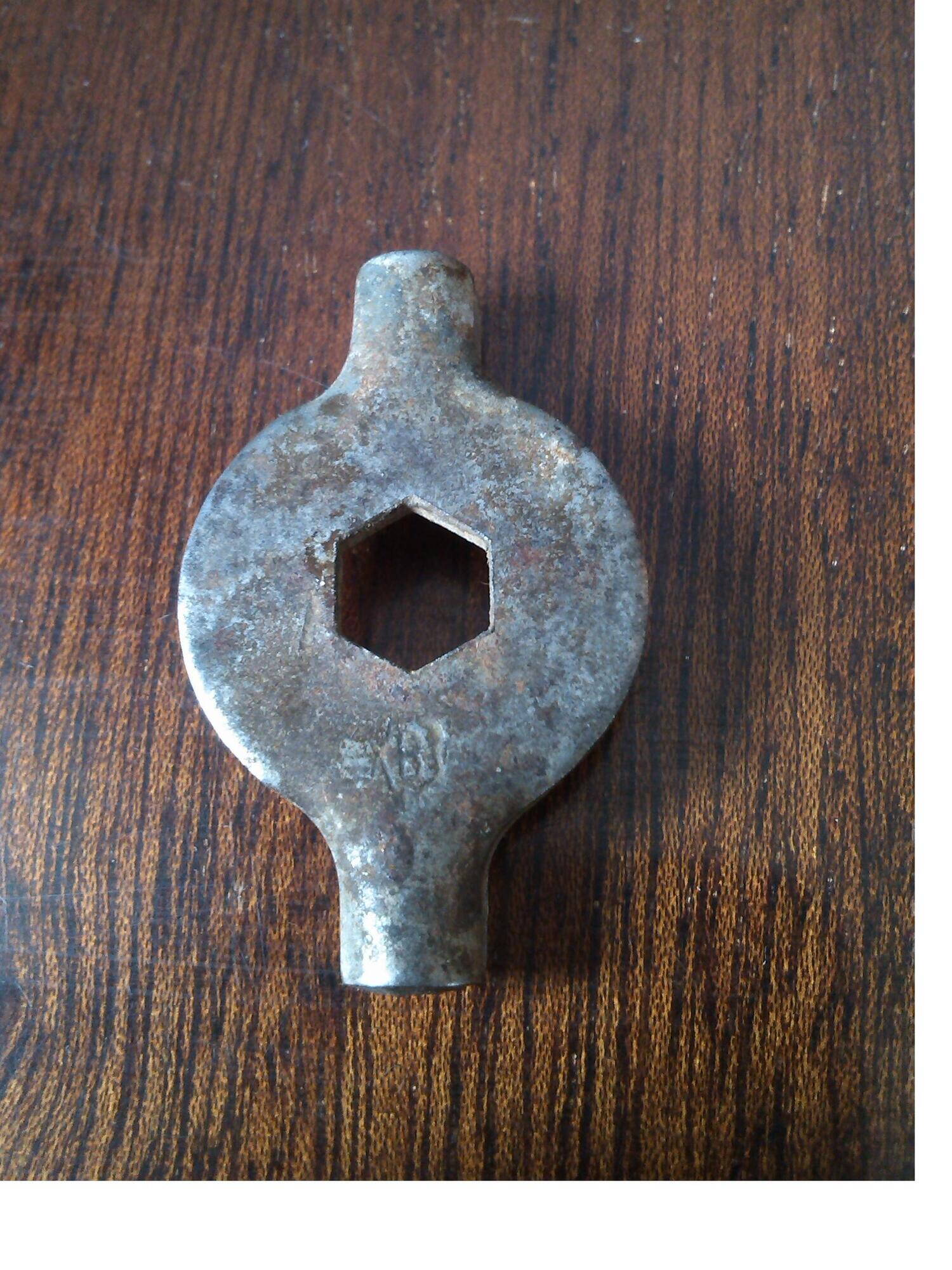

образец кожи для обшивки руля и вырезания ремешков крепления бардачка - старые треснули и по-полам развалились.
у меня подобная сумочка для инструмента, рождения начала семидесятых, имеет только один ремешок. остальные канули в лету. планирую их заменить на старые ремешки от наручных часов. и колхозить ничего не надо будет :)
ещё отыскал в своих закромах вот такой спицевой ключ из семидесятых производства хвз. надо попробовать им пользоваться) вот свою тему по восстановлению СШ никак создать не могу. времени не хватает не то что на ремонт и сборку, а даже на написание темы) а если темка будет вялотекущая, разве это кому-нибудь будет интересно? вряд-ли :)

Ваш ключ, пожалуй был вторым по удобству, после ключей такого типа
спицf.jpg [ 36.84 КБ | Просмотров: 1806 ]
но их достать было проблематично
Спасибо за идею с ремешками от часов, надо заскочить в "Ремонт часов" ))) Или у отца залежи тикающих мертвецов перебрать...

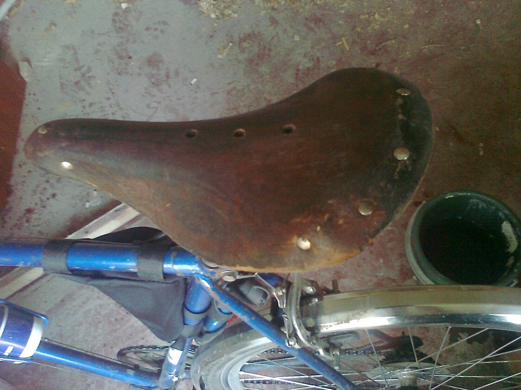

нашел таки седло кожаное ХВЗ, едет сейчас из Севастополя, верх вроде ни чего, а вот с креплением мало мало проблемы, но заехал сегодня на барахолку местную (продают книги, всякие ложки, вилки, инструмент ржавый и за 10 грн выхватил такое же седло, с убитой кожей, но нормальной металюгой, снял кожу, а все заклепки, направляющие и замок забросил отKisaть :oops: в раствор лимонной кислоты.

DedMur писал(а):
...заклепки, направляющие и замок забросил отKisaть :oops: в раствор лимонной кислоты.
:ROFL:
Хотя это лишнее. Заклёпки там почти одноразовые. Особенно если стальные хромированные. Медные хромированные итак не ржавеют - толко вытираются, им та кислота до.. эээ... тыльной части :D
Каркас оцинкован, после непродолжительного откисания (с бульками) в кислоте, цинк красиво слезет до голой стали. Потом её срочно нужно чем-то защитить, хотя бы краской.
Кстати, пока не забыл - в некоторых случаях заднюю видимую часть каркаса - рельсы на их L-образном участке - прикольно затянуть кожей. Прикладывал - неплохо. Только в Вашем случае, с облезшим цинком, перед этим их всё-таки лучше покрасить чем попало от ржавчины.
Все эти танцы с кислотой имеют смысл фактически ТОЛЬКО на хромированой голой стали - без подслоя меди и никеля. Когда сквозь хром проникает вода, сталь ржавеет и лезет наружу через те же поры хрома. Если технология соблюдалась, и под хромом есть что-то ещё, оно и не ржавеет даже, только вытирается или царапается.
А что за чехол на фотке?

Клепки вроде как точно в хроме :yes: и задняя часть седла, рельсы и замок наверное оцинкованы... Завтра оценю результат.
Седло было в таком замшевом чехле рукотворном.

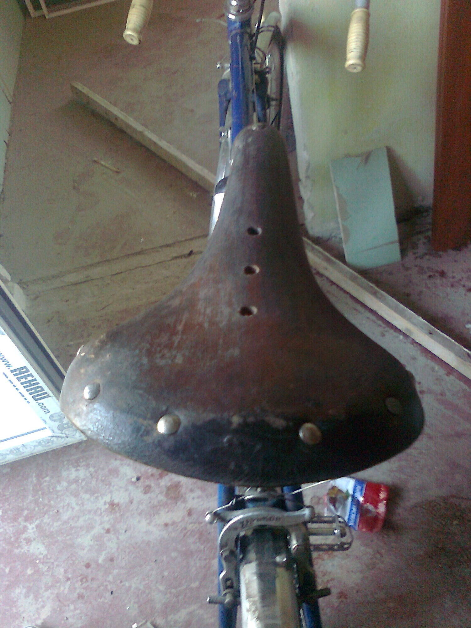

Сегодня получил долгожданное седло и сразу же перекинул кожу на рамку с седла донора, установил :oops: Рамка и замок, заклепки пролежав двое суток в растворе лимонной кислоты приобрели вид "как новые", что очень порадовало. На фото видны разводы - это слежалые остатки замшевого чехла, перед поездкой надо будет куском джинсы сверху "шлифануть", сама кожа целенькая и радует состоянием если бы не чуть коцнутая рамка (которую можно вылечить сваркой), то седло пришло в состоянии - ставь и едь :yes: Заклепки хоть и позиционируются как одноразовые, прекрасно расклепались и удерживают кожу на рамке.

Комментарий к файлу: а это убитое седло-донор

Бегущая Черепаха писал(а):
Гууууууд ! А не мав бажання навести естетІк з шкірою ?!
Наведу чуть позднее, хочу проехаться, попробовать как моя опа примет новинку :yes: Если благосклонно, то буду из темы про восстановление сёдел черпать советы и наводить лоск на седло :twisted:

 Заголовок сообщения: Re: Крокодил?
СообщениеДобавлено: 15.03.2014 13:18
Визуально кожа этого седла похожа на самую правильную, что мне попадалась. Напоминает... чуть ли не пластик, но оно кожа :). Она...эээ... как бы твёрдая, но упругая на изгиб. При ремонтных работах такую (даже мокрую) наждачка почти не берёт - только краска сдирается. Если это так - повезло.
Мне попалось такое седло, краску отодрал, немного пропитал саламандровской краской и т.д. Для дачного вела одного. Но с удовольствием недельку погонял на нём на фиксе в городе.
Да - именно такое седло мне и попалось :twisted: часа полтора шкурил его, шкурил, потом ветошью шлифовал (насадка на дрель), потом начало быстро темнеть, а проводку я еще не сделал, поэтому почти на ощупь нанес какой-то воск обувной (кремового цвета, из баночки выковыривается с трудом, но от тепла ладони начинает таять) из баночки на седло (довольно приятное занятие) и оставил до завтра.
Седло на рамку седла натянул "в звон", для того, что бы прогнуть кожу надо сильно надавить рукой на седло иначе как деревяшка :yes: Но при езде гораздо комфортнее того же "аванти", 32 км на нем сегодня проехал. Родное седло все же пока комфортнее для меня, но это седло не дает, так сказать, расслабиться - хочется на нем вкручивать и вкручивать, родное седло больше на вальяжный, неспешный лад настраивает :yes:
Да и краска с трудом сдиралась с седла :yes:
